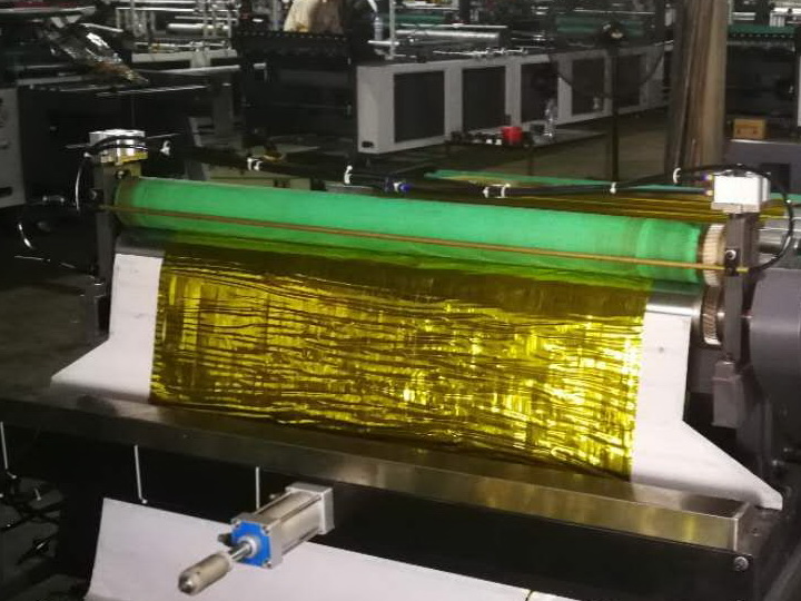

Господа, я абсолютный дилетант, поэтому моя проблема может показаться достаточно глупой. Новый китайский станок, который режет пленку вдоль на лапшу. Ставим пленку шириной 60 см. она идет прекрасно и режется. Ставим пленку шириной 100 см и начинаются проблемы. Пленка в середине не натянута по сравнении с левым и правым краем. Соответственно она собирается под ножами, мнется перестает протягиваться. Рвется и т.п. Что же получается , что по краям она прижимается сильно, а в середине вала нет? нижний вал металлический. Верхний резиновый. Ширина вала примерно 130 см. И относил уже резиновый вал на шлифовку - не помогло. Сказали, что он ровный.

Вы для начала проверьте толщину пленки, очень похоже, что на более широкой пленки идет разнотолщиность. Проверьте намотку пленку на экструдере, на намотчиках, возможно там образуются складки.

Tinsel писал(а): 27 мар 2020, 12:39 Господа, я абсолютный дилетант, поэтому моя проблема может показаться достаточно глупой. Новый китайский станок, который режет пленку вдоль на лапшу. Ставим пленку шириной 60 см. она идет прекрасно и режется. Ставим пленку шириной 100 см и начинаются проблемы. Пленка в середине не натянута по сравнении с левым и правым краем. Соответственно она собирается под ножами, мнется перестает протягиваться. Рвется и т.п. Что же получается , что по краям она прижимается сильно, а в середине вала нет? нижний вал металлический. Верхний резиновый. Ширина вала примерно 130 см. И относил уже резиновый вал на шлифовку - не помогло. Сказали, что он ровный.
Вы пленку сами делаете? Каким способом?
На 100% уверен, что края толще, чем середина, проверьте микрометром?.
