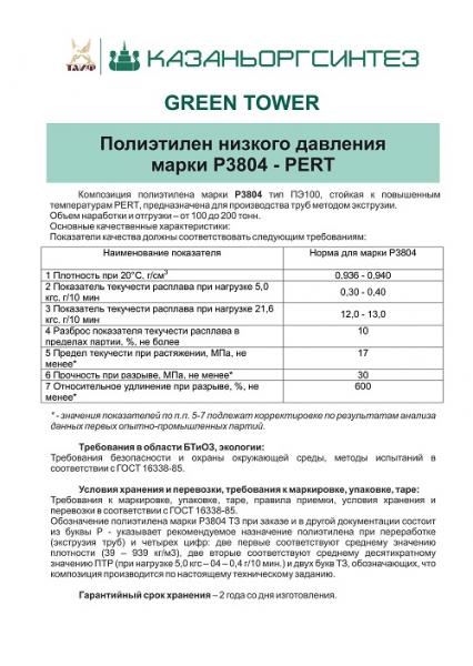

Если не сложно, прошу посоветовать температурные режимы для HDPE P3804 PERT от Казаньоргсинтез, изделие и краситель те же.
Re: Помогите настроить рабочие температуры экструзии из полипропилена.
#23 Сообщение Maks42 » 30 мар 2020, 19:03
Как и для ПП:
- экструдер: 190-200, 200-210, 210-220,
- фильера: 220-230 С.
#27 Сообщение serj364 » 30 мар 2020, 21:26
3D-Partner писал(а): 30 мар 2020, 19:44
Maks42 писал(а): 30 мар 2020, 19:36 По матовости пробуйте.
ПТР при какой нагрузке (2,16, 5 или 21,6 кг)?
10
Так точнее будет:
3D-Partner
#28 Сообщение Maks42 » 31 мар 2020, 11:07
3D-Partner писал(а): 30 мар 2020, 19:10 и если будем использовать RM3840 (ПТР 3-5) температурные режимы те же?
ПТР при какой нагрузке (2,16 кг, 5 кг или 21,6 кг)?
serj364
Сообщения: 1253
Благодарил (а): 228 раз
Поблагодарили: 302 раза
#29 Сообщение serj364 » 31 мар 2020, 11:13
Maks42 писал(а): 31 мар 2020, 11:07
При 5 кг - 0,3-0,4
При 21,4 кг - 12-13
#30 Сообщение Maks42 » 31 мар 2020, 13:07
Это у Р3804, а у RM3840 (ПТР 3-5)?
