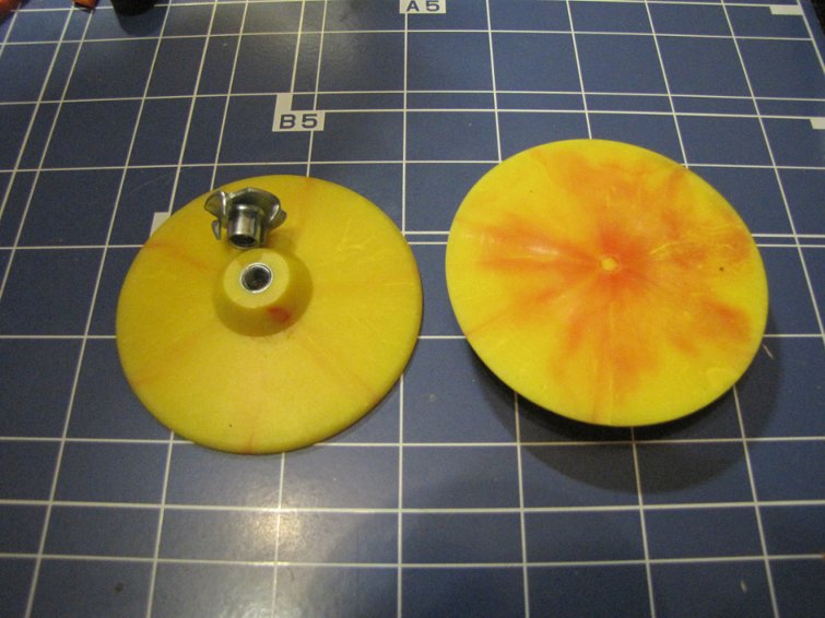

Господа, подскажите пожалуйста возможную причину возникновения полости.
Деталь - плоское тело вращения. Диаметр 75 мм толщина от 2.5 до 5 к центру. Центральная бобышка 20 мм у основания. Закладная гайка. Литник по центру. Материал ТПУ Elastollan Soft35 A12P000. Просушен. Температура формы 35 градусов. Лью на миниТПА, но с полноценной инжекцией.
Дефект возникает через пару часов после начала работы и потом стабильно повторяется примерно через цикл, иногда каждый цикл несколько раз подряд. Грешил на закладную, думал, повышается текучесть расплава и при обтекании закладной поток перекрывает вентиляционный зазор. Но отливки без закладной тоже дают полость, так-что она отпадает. На усадку тоже не похоже, уж больно велик объём полости.
Здесь полость на сечениях без закладной
Когда полость не образуется, отливка в объёме плотная, без пор.
Аналогичная деталь 50 мм с той же закладной льётся без проблем

У меня только одна версия. Все ТПУ хватают влагу. Сейчас весна, влажность повышенная. Если бункер не закрыт, через 2 часа гранулят может влагу нахватать.

Снизьте скорость впрыска до минимума.

По логике , да . При высокой скорости это место обливается и воздух не успевает выходить , если ему вообще есть куда . Но , почему только через пару часов. Через время может меняться температура формы , кстати что за чилер ? Показаниям можно верить? В форме каналы все свободные ? Или материал . Но если , как я понял свежий не добавляете и минимум 3 часа сушили, не должно быть . А как обстоит дело с остатком массы , он вообще есть и стабилен ? Если нет , добавьте декомпрессию . Я бы так же попробовал додавить. Большое давление не надо , просто время увеличьте . А температура массы какова? Меньше 200 градусов я бы не уходил, всё равно , что они рекомендуют. И наконец пробуйте откатывать агрегат . Вместе с поднятием температуры сопла помогает от пробок . Удачи .

А температуру формы выше нельзя поднять? Скажем до 50 градусов? Напрашивается повышение вязкости расплава после контакта с закладной и текучести расплава не хватает для полноценного заполнения формы.

Плюсуюсь к Максу - мы при литье ТПУ также используем минимальную скорость впрыска. При загрузке обороты шнека и противодавление тоже небольшие. И соответственно декомпрессию шнека делать по минимуму, чтобы минимизировать количество воздуха при впрыске.
Думается, что автор на правильном пути определения проблемы - если дефект возникает через пару часов, то что-то или перегрелось, или охладилось (если есть уверенности, что ТПА выдерживает все заданные параметры).

Внутренняя полость- это дефект, возникающий на стадии выдержки под давлением. Толщина стенки под закладной гораздо меньше, чем сбоку от нее, даже и без закладной. На стадии выдержки не происходит подпитки от центрального литника, так как тонкое сечение под закладной застывает раньше, а в толстом сечении материал продолжает усаживаться и, не получая подпитки, образует пустоту. Происходит усадка не к центру, а к стенкам, потому что там уже образовалась прочная корка, а сердцевина еще не застывшая.
Первые 2 часа форма еще не прогрета, поэтому заполняется холодным материалом, который сразу же застывает и не дает такой большой усадки, поэтому нет пустот, но структура отливки не такая плотная, как при правильном заполнении с подпиткой при выдержке.
Можно рекомендовать увеличить сечение центрального литника, а также изменить форму закладной, уменьшив диаметр шляпки. Ну и подумать, как можно сделать одинаковые сечения не сильно меняя конструкцию детали. Золотое правило: проливаем тонкое через толстое.

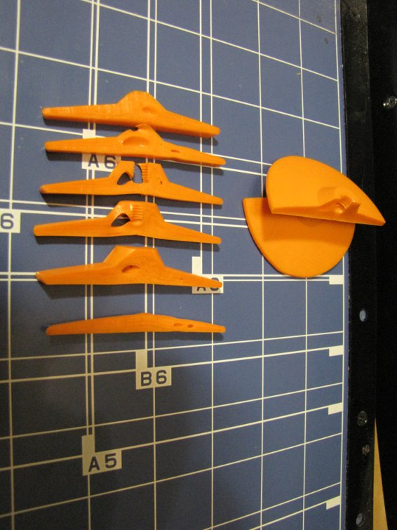

Пока не полностью. Увеличение температуры сопла вроде снизило количество брака, но я в последнее время лил подошвы меньшего диаметра. Сейчас ещё сделал крутой конус на литнике. Теоретически, скорость потока на входе должна снизиться вдвое. Но пока не собрался духом, чтобы проверить :hi_hi_hi:

👍. Идея хорошая . Я тоже хотел спросить фото с литником . К сожалению теория и практика не всегда сходятся . Спасибо нашим китайским друзьям научили нас работать не только по теории. 😁. Не примите за назойливость, не могу я без этой ср...й работы . Хоть станок в подвал ставь . :-):
