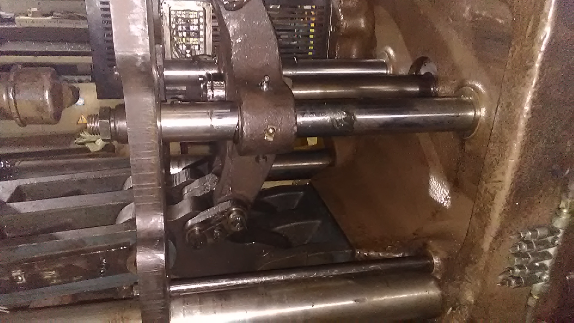

Re: ремонт рычажки.
#29 Сообщение ЗЮМ » 09 дек 2020, 11:37
Добрый день всем, капиталить один КРМ не технологично, Чтобы получить относительно не плохую параллельность плит, нужно менять втулки в плитах, а колонны хотя бы развернуть на 180 градусов. Тогда соосность двух плит будет не плохая. В противном случае ремонтный узел КРМ прослужит не долго. чертежи втулок покажем. Материал бронза ОЦС 555.
Сообщения: 5750
Re: ремонт рычажки.
#30 Сообщение ЗЮМ » 09 дек 2020, 20:08
ЗЮМ писал(а): 07 дек 2020, 19:43 Что бы облегчить наши страдания заказали сегодня кондуктор планшайбу. Что бы оперативно обкатывать и растачивать рычаги кронштейны опорные к плитам задние и передние. Для трех типоразмеров Куаси 410.170.105. На вертикальном фрезере. Заказ на комплектующие КРМ Куаси 170 ки которую разобрали запустили в работу. Подробности, чертежи, допуски, материал, себестоимость попозже. Ну и цепочка действий.
Нашли хороших ребят, творческих но не в Москве подальше, там люди попроще и обстановка. Приспособа быстро стала рождаться на свет.
