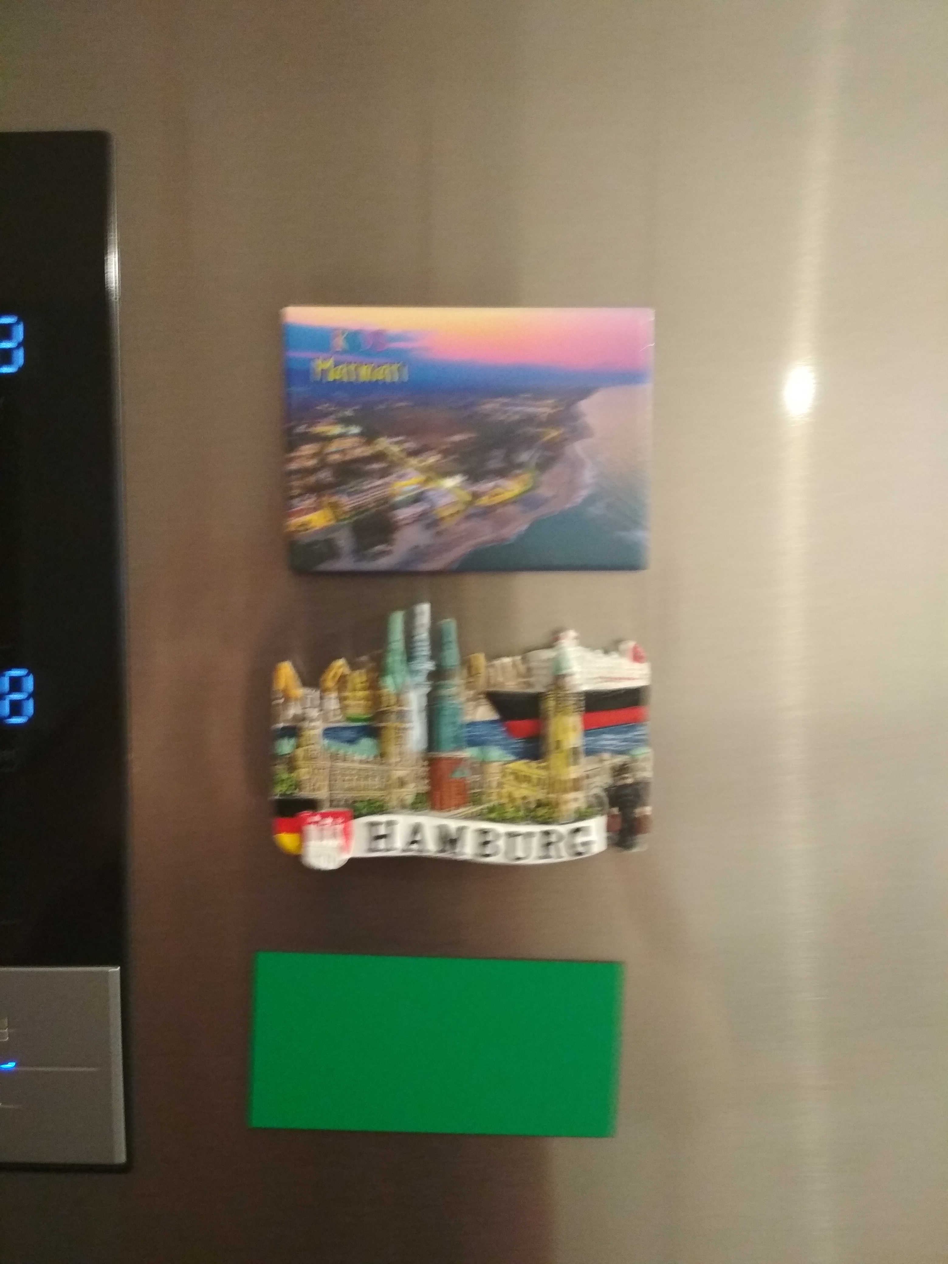

#97 Сообщение VAGR-S » 10 фев 2020, 11:51
Прочитал про эти грузики, пишут что вставляют металлическую пластину и заливают--так не пойдет...
Чуть позже, вот здесь без металла льют https://www.avito.ru/pushkino/oborudova ... 1458123324.
Пленочный ПП+70% мела. И все! Вопрос, я продавлю своим миником(? 12 тонн..Или надо будет добавки для текучести(ПТР) использовать?
Может кто подскажет, у кого готовый 70-80% наполненный материал можно купить. Пожалуйста дайте ссылку на производителя. Где не смотрю-везде максимум 40%.

#98 Сообщение Артур69 » 10 фев 2020, 12:24
К стати почему обязательно тяжёлый пластик. Или что за магнит собираетесь применять? Типа такого?

#101 Сообщение VAGR-S » 10 фев 2020, 13:16
Артур69 писал(а): 10 фев 2020, 12:24 К стати почему обязательно тяжёлый пластик. Или что за магнит собираетесь применять? Типа такого?
Тяжесть нужна для авторитета изделия..
