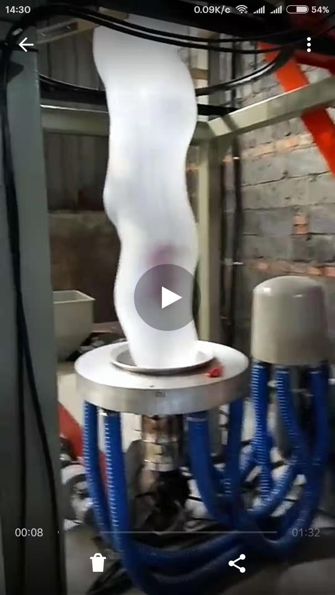

Коллеги, прошу помочь советом. Делаем пленку ПНД под фасовочные пакеты, толщиной от 6мкм. Последний год-полтора в основном использовали в качестве сырья Калуш 4810 никаких проблем не было. Но возникли перебои с этим сырьем и мы взяли Ставролен 68, на нем мы то же раньше работали и все было хорошо.
Но вот сейчас работать на этом сырье не получается, пузырь "прыгает" с нарастающей амплитудой. Минут 20 после запуска все идет как надо, а потом начинается. Как я понимаю, такой эффект возникает при перегреве массы, пробуем снижать температуры. Сейчас они следующие: С "головы" 170,185,188,190. По идее, ниже уже некуда. Что делать?
Экструдер Тайвань, "Kween", 4 зоны нагрева. Что посоветуете для стабилизации процесса?

Прыгает только пузырь или ток двигателя шнека?
Опустите пузырь ниже( точку раздува на стабилизаторе) , используйте стабилизатор меньшего диаметра. Тоесть может прыгать только из за этого, .
68 партия партии рознь и эта рознь на каждом станке проявляется с различной величиной, но на мой взгляд 170 на голове это очень мало для 68. Проще сетки чистые или более крупную ячейку приминить чтоб температуру расплава снизить и не тормозить расплава в голове снижая её температуру. Хотя к каждому станку вероятно свой подход нужен.

Прыгает именно пузырь. Точку раздува ниже опустить не получается, т.к. я и говорил, пузырь не стабилен, он практически сразу поднимается вверх а потом вниз. 170, да , это мало, согласен, и снижать уже дальше некуда.леха писал(а): 05 фев 2020, 04:57 Прыгает только пузырь или ток двигателя шнека?

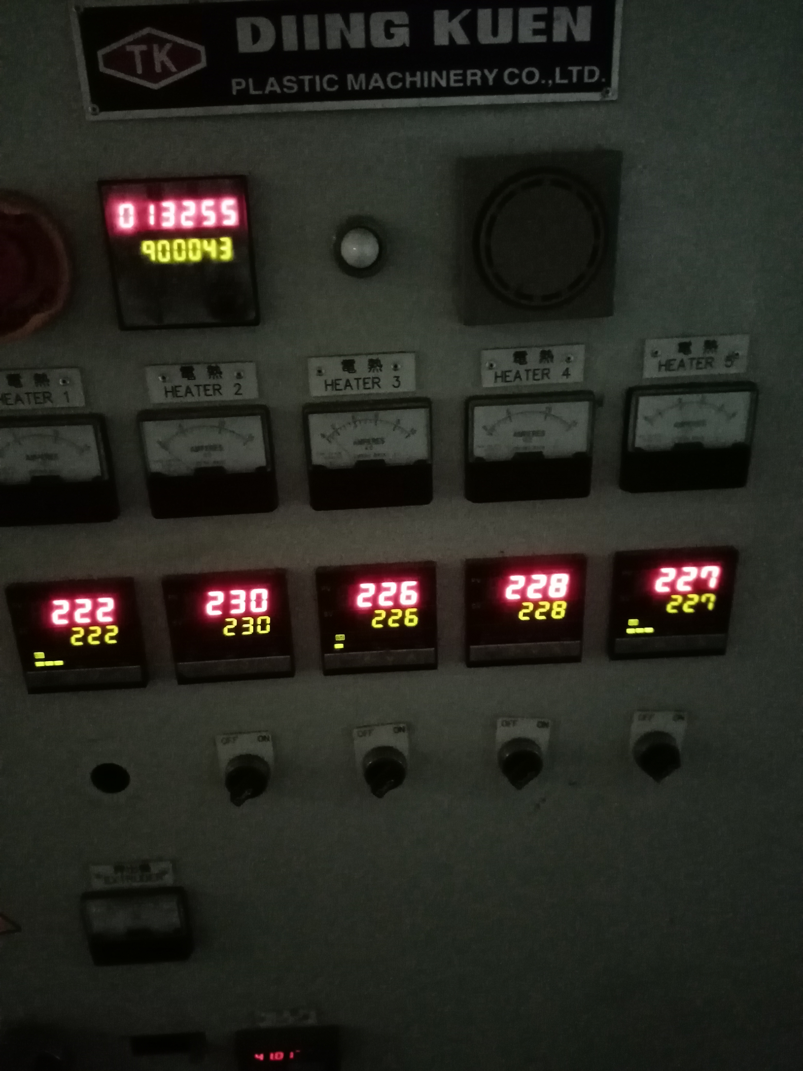

Самое интересное, что на другом экструдере (китайском) он идет нормально, на пленке от 8мкм, но там 5 зон нагрева. И температуры там выставлены градусов на 20-30 выше по зонам нагрева. Когда мы попробовали так же поднимать температуры на тайванце, то ничего не получилось, масса выходит слишком мягкая, не получается запустить экструдер.

Попробуйте снизить скорость шнека и понемногу повышать температуры.

Тоесть частота пульсации намного больше чем оборот шнека?
Какова амплитуда?
Видос бы глянуть... Но очень похоже на износ шнека. Шнек 2 зоны нагрева? Короткий? Величена пульсации растёт после запуска так как растёт перегрев шнека в зоне дозирования из за диссипации вязкого трения, а сопротивление головки велико из за заниженной температуры, что усиливает обратный ток в дозирование. Как вариант.
Не видя, не работая на станке сложно судить. Но в моей логике голову греть сильнее, а вот температуры фильтра, зон шнека находятся в зависимости и от сопротивления сеток. Тоесть тут отклик на изменение нужно видеть чтоб попытаться иметь представление о происходящем. Лечить износ режимами очень сложно. А может и не износ это, при износе перегрев в зоне дозирования на контролёр вылезет и штатный обдув может не сдуть его. Может быть что температура дозирования не стабильна и именно в этом причина? Может. Иногда настройкой контролёра это решается, очисткой заборной решётки вентилятора обдува. Может неисправность частотника шнека совпасть с переходом по сырью? Может. Да мало ли... В составе есть линейник и много? Мел? Нет мела? Может как раз и решить можно мелом? В качестве эксперемента хотя бы.
Какова амплитуда?

А как это не получается запустить?
Холодный да замерзает и застряёт на стабе. А горячий как? Пробуйте с обдувом запускать.

Решали подобные проблемы с нашей добавкой.
На фото (да простит меня автор, если видит), похожая проблема. Есть ещё видео с шуртанским 7000-м.
Если оно, пишите в личку.

Большое спасибо всем участникам данной темы, ваши советы очень помогли! Наконец настроили экструдер. Сделали следующее: опустили точку раздува и уменьшили обороты шнека. Температуру пока не повышали, но наверное попробуем. Процесс стал практически стабильным. Дальше будем еще улучшать улучшаемость
, но и сейчас все хорошо.
