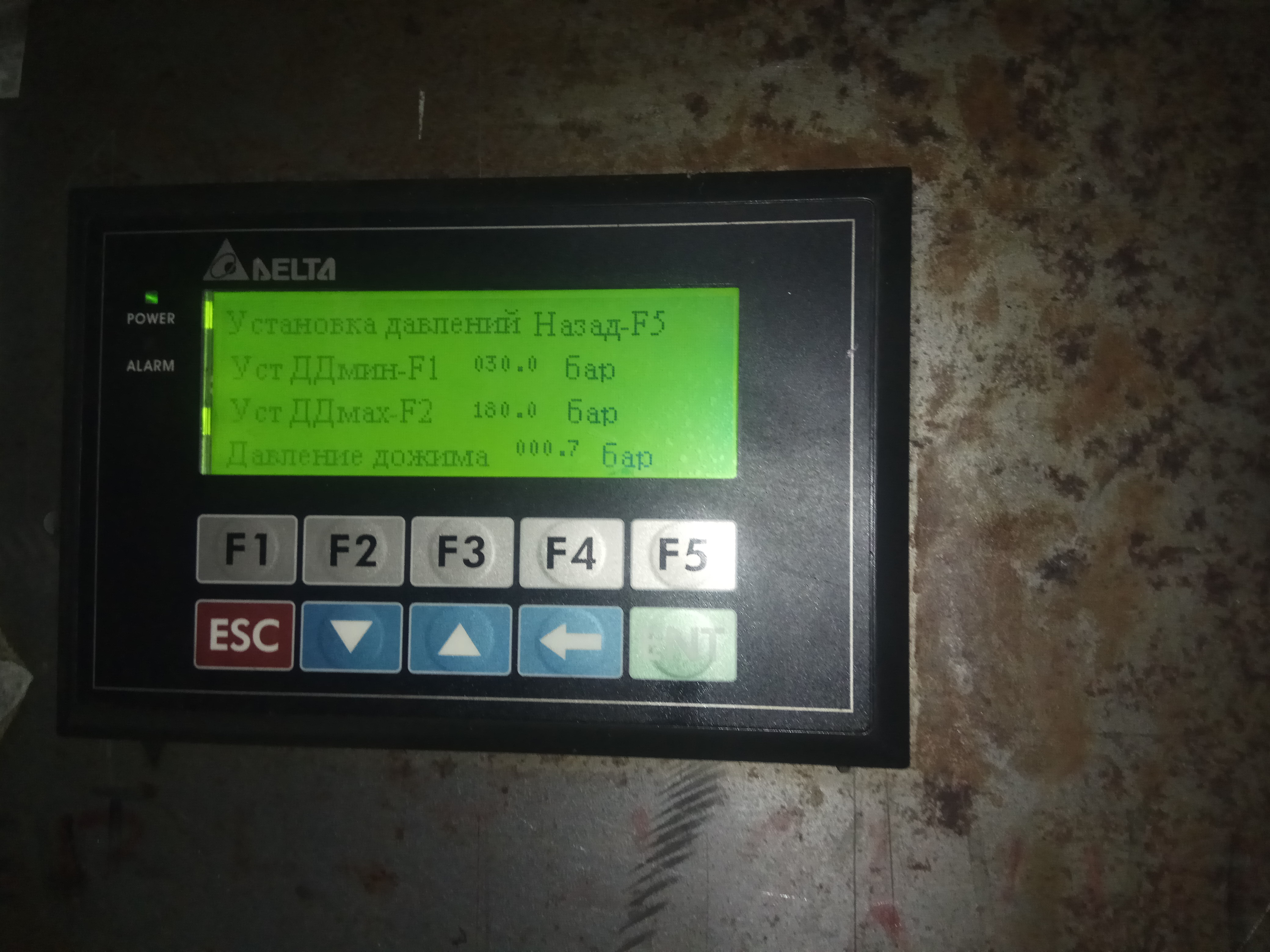

Смыкание у нас происходит на 160 бар,иногда выставляем 180...,дополню фото....

ОК. Вопрос с чего считывает ДЕЛЬТА давление. Датчики давления стоят в магистралях??? Не ожидал такое увидеть. Прошу кого нибудь пояснить!!!
Принцип работы похож на эту картинку. есть конструктивные отличия. Принцип одинаков. ( можем отдельно обсудить) В данном случае при включении магнита давления нет. При отключении есть. Зависит от схемы распределителя.

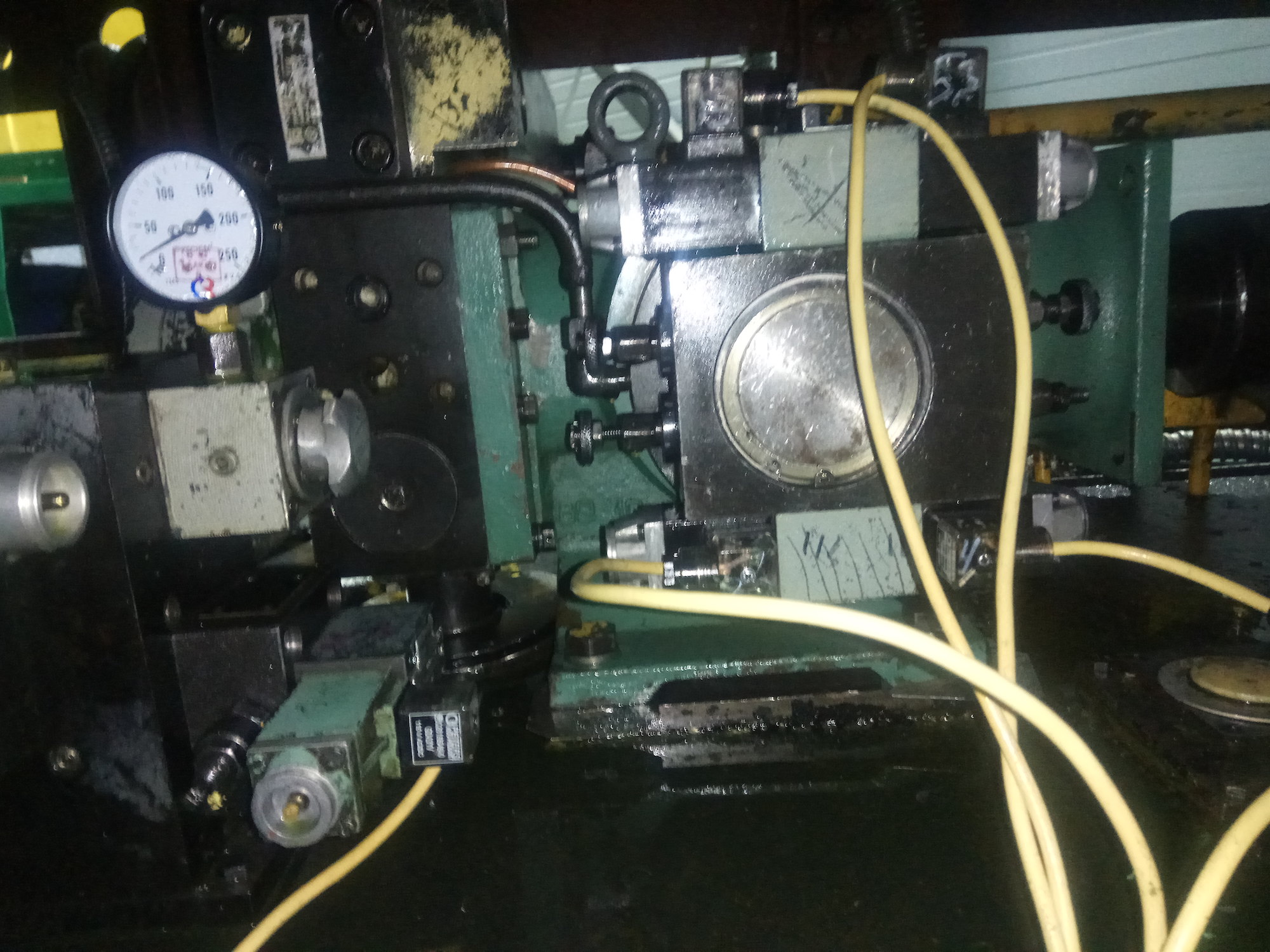

Фото машины попрошу, узла запирания, узла впрыска. Пульт управления.

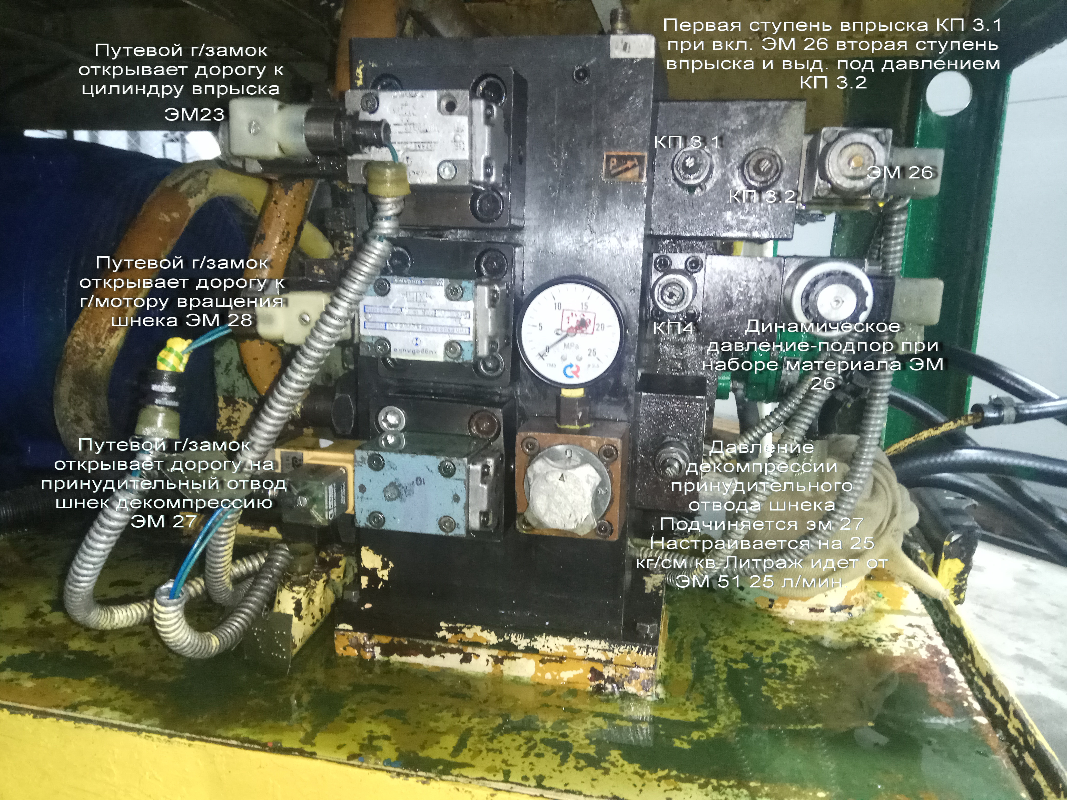

Масло на переключатель не поступает,виден выход на трубку,которой нет....

Трубку можно восстановить. Либо переносную трубку с манометром установить в ответную часть штуцера. И Посмотреть от куда приходит масло на синий манометр рядом левее. Проверит так: выкрутить синий манометр. Снять фишки 21-22. Включить в наладке прижим сопла или отвод.Кратковременным наж. кнопки на пульте. И увидите. Надо разобраться с синим на что он работает.

я продувал отверстия на месте крепления переключателя и у меня на левом манометре стрелка чуть двинулась при продувке,т.е. на этот манометр масло тоже не поступает...

Значит синий манометр на нагрузку КП5 ЭМ 40. Глянь на других машинах целые трубки хоть есть.? Это важно и надо это восстановить. И найти приход контроля к переключателю -выход от насоса. БУДУ вечером. :-): Я предполагаю что синий манометр будет работать параллельно с манометром на переключателе. Синий похоже кто то вкрутил в технологическую пробку. А поток с КП5 приходит на этот блок однозначно. Так как ЭМ 30 тут же объединяет оба насоса.

ситуация такова: масло при нажатии 21-22 в режиме наладки выходит из отверстий и основного и синего манометра,но после установки манометров на место они ничего не показывают..

Если переключатель в положении нулевом тогда выход на манометр связан со сливом общим в бак. Если переключатель повернуть в одну из двух позиций тогда поворотный золотник объединит по очереди манометр с пустым штуцером или с синим манометром. Надо нажать ЭМ 40 рукой и проверить что будет на синем манометре ? До вечера.Три сосны какие то.

кратковременно на сороковой нажал ,в 1и 2 позициях манометр ничего не показал...,может кп 6 слабо накручен ? Но ведь подвод,отвод пушки работает,плита ходит,впрыск ,набор есть...

На остальных тпа та же ситуация,штуцера торчат,трубок нет...

отправляю фото спереди,сзади гидроблоков,может Вы что нибудь увидите...

Замылили мы с тобой тему капитально. Думаю разберемся. Надо осмотреть трубы подходящие к блоку. Сзади к блоку на котором стоит ЭМ 30 ,21-22 и Эм29 с нашими манометрами, подходит силовая труба от насоса НАР ЭМ 40 и рядом труба от нашего насоса с электро-гидро управлением. Посмотри нет ли там в вареных штуцеров? А под переключателем отверстия проверить проволокой до куда идут каналы. Разумно было бы сделать на переключатель каналы внутри блока. Но могли и внешними трубками обвязать в связи с большим количеством отверстий в блоке и технологическими трудностями внутренней запитки контроля давления. Что то сдается мне что сзади на трубе в варенный штуцерок должен быть ( заглушен). Сужу по ТПА 3132 и смутной памяти. Все мой ОГОРОД пока закончился. :-):

#60 Сообщение ЗЮМ » 22 окт 2019, 22:06
Вот это фото нужно осмотреть обратную сторону изнутри машины. Подводку труб и приваренный маленький штуцер поискать.
