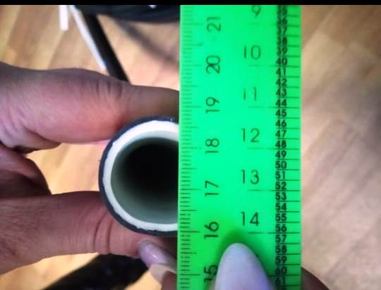

Добрый день.
Есть ли способ переработки двухслойного шланга из ТЭПа? Внутренняя часть белая, верхняя черная, армирован полиамидной нитью.
Хочется отделить белый цвет от черного и удалить нить.

Это отходы, хотим отделить белый теп от черного и вновь использовать.

1. Измельчение
2.ультро- ротор( расслоение)
3 воздушная сепарация
4 фото сепарация
И вот вам Тэп полностью разделенный
