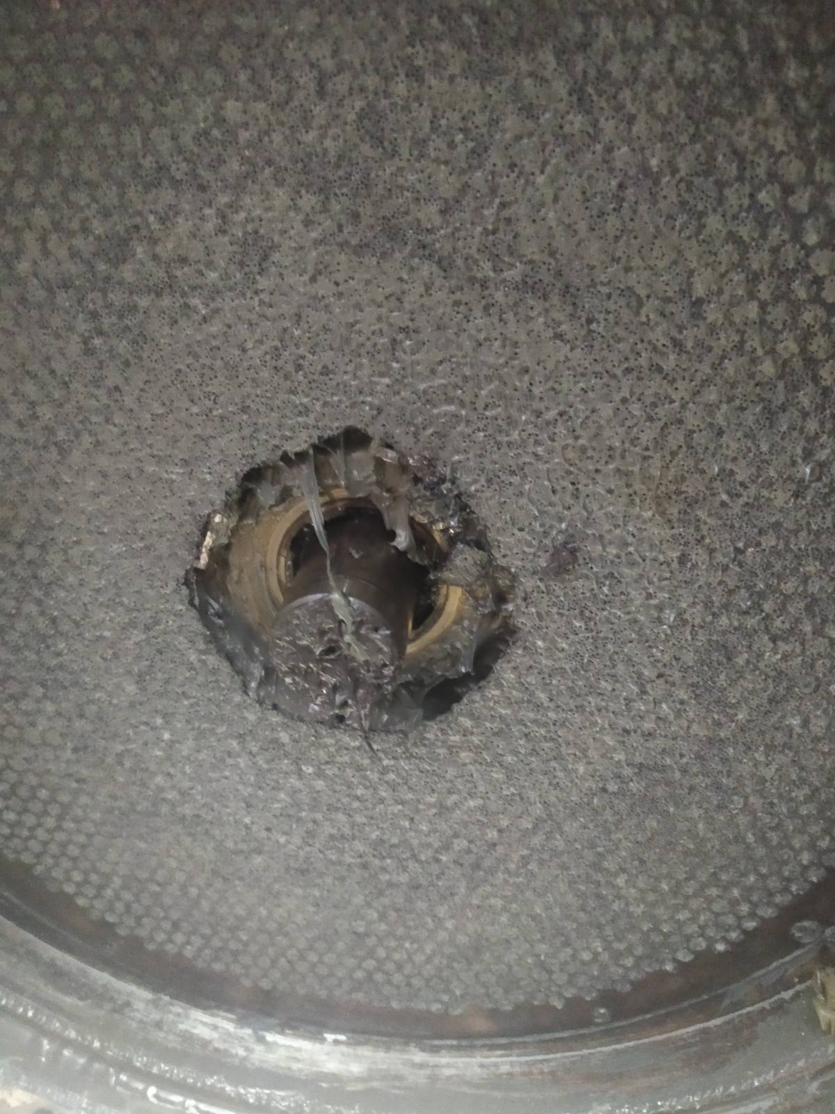

#41 Сообщение Alexandr1 » 15 апр 2020, 08:57
Добрый день. Кто-то может подсказать от чего может происходить такая ситуация. Фильтр отработал всего две недели, а уже второй инцидент.
Фото во вложении. Выламывает центр только внутреннего фильтрующего элемента.

#43 Сообщение Человечище » 21 сен 2020, 20:39
Alexandr1 писал(а):
15 апр 2020, 08:57
Скорее всего скребок заблокировался щепкой или металлом и выдрал его

#58 Сообщение zhdanoff888 » 21 апр 2022, 07:16
Kuskina писал(а):
15 ноя 2020, 22:06
Китайцы говорят, что цикл это 500 тонн, т.е. диск на 500 тонн продукции и после этого замена диска. Мне кажется, это приемлемо для замены. А есть опыт очистки в ультразвуковой ванне? Очень любопытно. Как думаете, идея сдвоенных фильтров для одношнекового экструдера тоже имеет право на существование? А Вы работаете на лазерном фильтре?
Очистка диска лазерного фильтра всем известной компании.

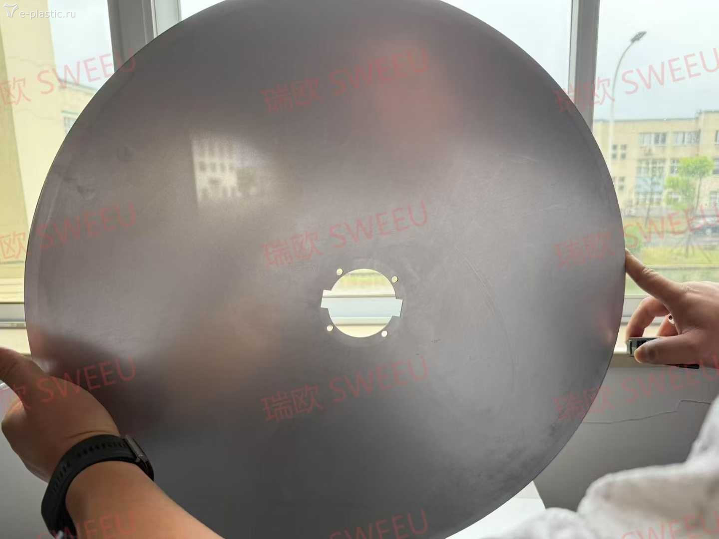

#60 Сообщение zhdanoff888 » 28 июл 2025, 10:37
Китайский завод выпустил фильтрующий диск лазерного фильтра диаметром 600 мм. С степенью фильтрации 120 меш (0,125 мм.).
