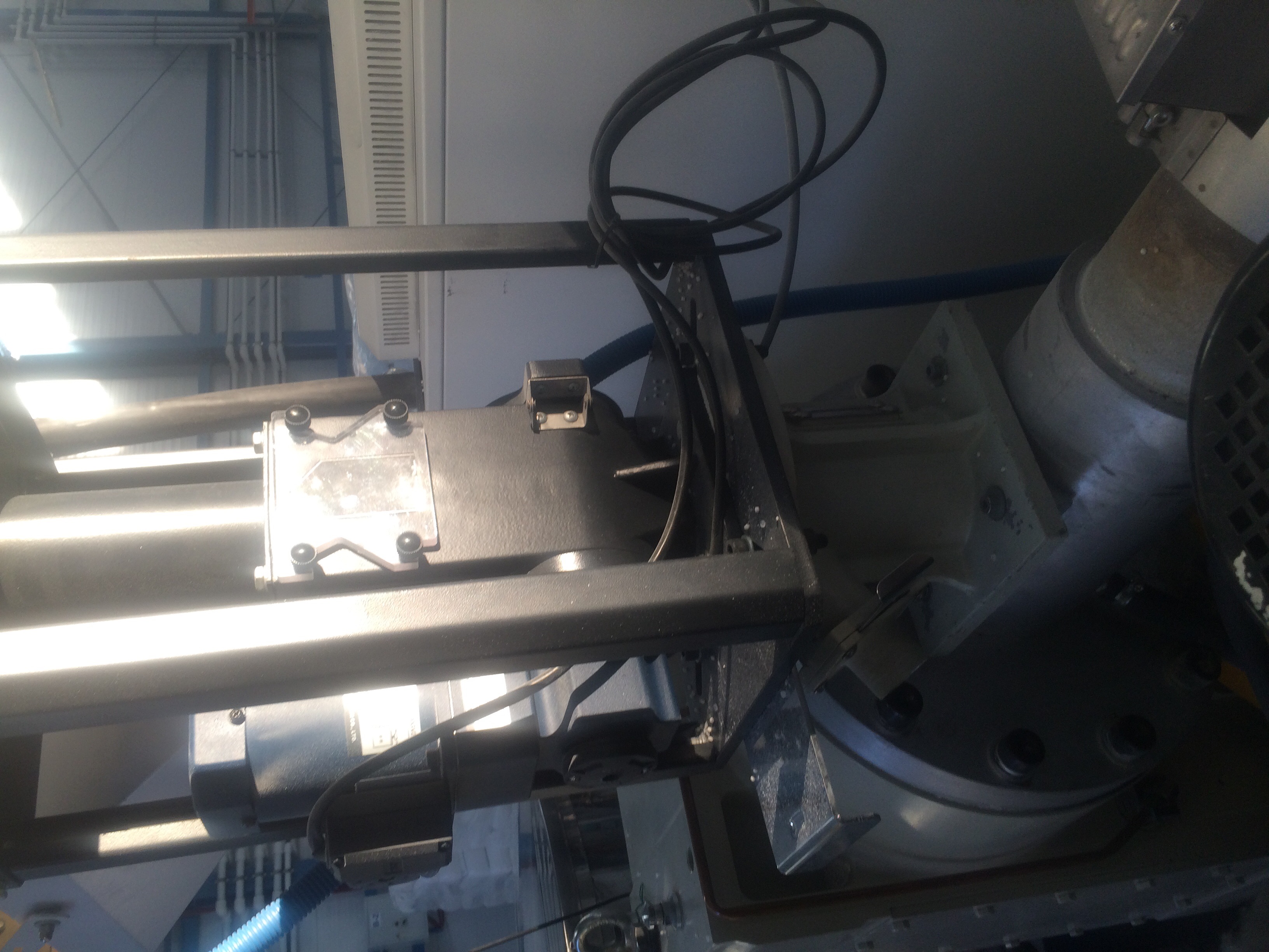

Возможно ещё из за этого дозатора ? Чёрная труда меньшего диаметра, чем зона загрузки
Re: Разнотолщинность причины?
#20 Сообщение Maks42 » 13 фев 2019, 11:02
Для проверки попробуйте снять черную приблуду и вручную сыпать сырье в светло-серый патрубок, поддерживая загрузку сырья на одном уровне.

Maks42 писал(а): 13 фев 2019, 11:02 Для проверки попробуйте снять черную приблуду и вручную сыпать сырье в светло-серый патрубок, поддерживая загрузку сырья на одном уровне.
Сделали, без изменений, давление также скачет бывает даже от 0.5 до 7

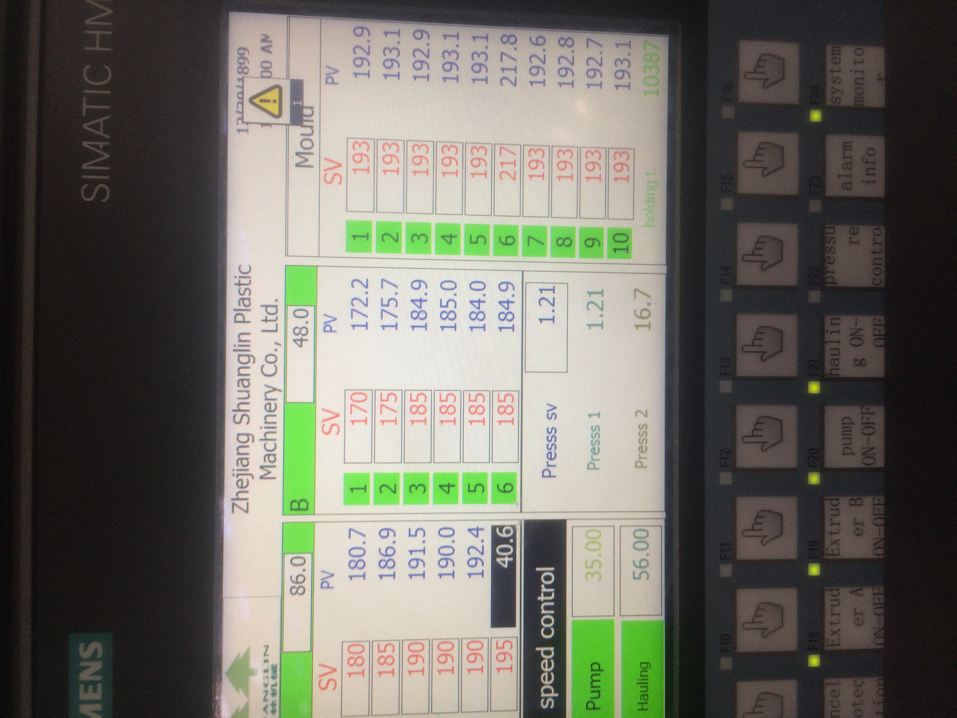

Извиняюсь что встряю так как не разбираюсь и английский не знаю..., но мне почему то кажется что у Вас какая то автоматика регулирования не регулирует, а только раскачивает процесс. Мне сложно судить так как на подобном оборудовании не работал и то что первое приходит на ум - дозатор шнека а управляет дозатором шнека в. Но там может один дозатор? А помп две? А возможно в качестве экперемента сделать трубу работая то на шнеке а то на в? Возможно что есть автоматика по скорости шнека и помпы и именно она раскачивает процесс. А может и нет никакой автоматики? Зацепиться незачто. 86 это что? 1,21?для первого шнека, а 48 и16, 7 для второго?

леха писал(а): 14 фев 2019, 11:40 Извиняюсь что встряю так как не разбираюсь и английский не знаю..., но мне почему то кажется что у Вас какая то автоматика регулирования не регулирует, а только раскачивает процесс. Мне сложно судить так как на подобном оборудовании не работал и то что первое приходит на ум - дозатор шнека а управляет дозатором шнека в. Но там может один дозатор? А помп две? А возможно в качестве экперемента сделать трубу работая то на шнеке а то на в? Возможно что есть автоматика по скорости шнека и помпы и именно она раскачивает процесс. А может и нет никакой автоматики? Зацепиться незачто. 86 это что? 1,21?для первого шнека, а 48 и16, 7 для второго?
Есть регулировка оборотов шнека в зависимости от давления. Но это все отключено. Так как давление скачет очень быстро и шнеки не успевают реагировать.86 это обороты первого экструдера, 48 обрррты второго. Помпа одна. 1.21 это давление было перед помпой, 16,7 после
