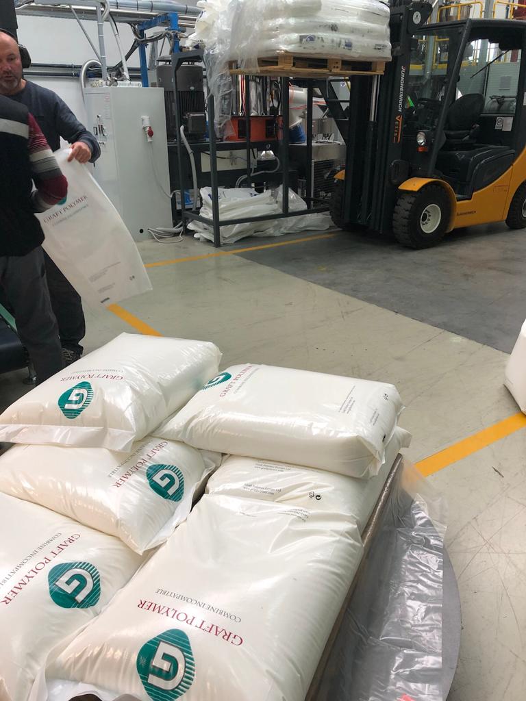

Первые клиенты, первые отгрузки.
Вместо Скона и прочих Полирам, выбирают наш продукт, потому что ... А толи еще будет :ti_pa:
Сверх-усилия команды начинают приносить заслуженные плоды :bra_vo:

#236 Сообщение Часовой » 11 окт 2018, 23:52
Повеселюсь и я, пока анонимные товарищи изволят почивать.
Вот это достижение :uch_tiv:
А это так, "малеинка в бутылке со стиролом" :men:
Видосик прикольный :bra_vo: действующие лица в кадре, разработка продукта - не имеют отношения к подписи. Или подписант не имеет отношения, что одно и тоже.
Снимает оператор Ростех, лаба Метаклэй, голос за кадром, г-на. Ч-ва.
