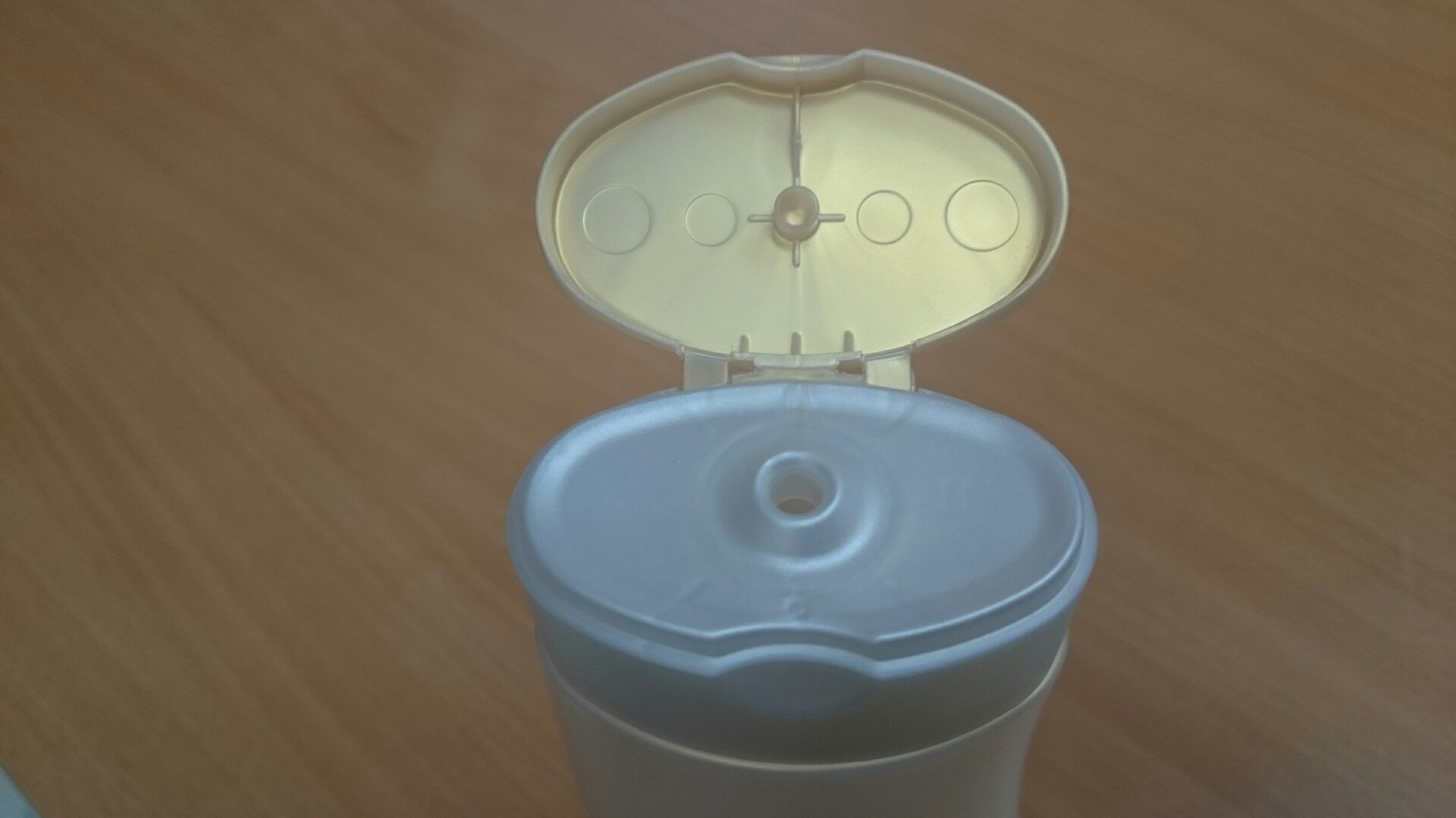

Добрый день,
Прошу совет по подбору полипропилена для изготовления крышек "Флип-топ" Необходимо, что бы полимер выдерживал многократные циклы открытия и закрытия.Изображение
Результатом моих поисков стали марки Borealis HG313MO с ПТР 30 г/10мин (гомополимер) и нижнекамские марки 9240P (рандомные сополимеры), СИБУР Н270 (гомополимер)
Возникают вопросы: сополимеры должны быть более эластичными, однако многие предлагают все же гомополимеры.
Поделитесь опытом, может кто сталкивался с изготовлением изделий с гибкой частью.
Спасибо.

#2 Сообщение МихалИваныч » 28 янв 2016, 12:39
Лили когда-то из всех гомополимеров, а сополимеров тогда и не слыхивали.
Какие-то крышки ломались, какие-то нет. Это же не только от сырья зависит, но больше от конструкции изделия и потоков материала в форме.
Можно такую крышку нарисовать, что на чем угодно отвалится.
Если сомневаетесь - берите сополимер.

#3 Сообщение kei0112 » 29 янв 2016, 09:35
питатель желательно ближе к бантику располагать (форма ГК?).
большое значение имеет конфигурация бантика ( толщина, степень растяжения при закрытии, место стыковки бантика с корпусом и крышкой).
мы тоже лили на бореалисе ( марку не помню, но рендом -сополимер)
