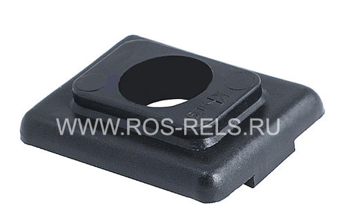

Уважаемые коллеги. Клиент просит отлить детали из ЭРОМИДА. Я с таким сырьем не сталкивался, знаю только что российского производства, на основе полиамида. Не подскажете где его можно приобрести и что это за материал.

Maks, переспросил у заказчика, точно Армамид. Мол он оговорился. Возможно из него отлить детали на обычном термопласте и бывает ли он в свободной продаже?

Karakol писал(а):Maks, переспросил у заказчика, точно Армамид. Мол он оговорился. Возможно из него отлить детали на обычном термопласте и бывает ли он в свободной продаже?
Армамид - это полиамидные композиции (РА-6) от московской фирмы Полипластик http://www.polyplastic.ru/. Свободно льется на обычном ТПА.

Лет 15 назад, мы эти детали изготавливали методом прессования из АГ-4. Теперь вновь вернулись к этому заказу, но из Армамида. Не посоветуете, какая марка Армамида подходит для деталей железнодорожных путей?

#7 Сообщение Karakol » 28 дек 2015, 21:09
Деталь, прямоугольная шайба под болт, зажимается с большим усилием и не должна продавливаться. И не горючая. Предыдущий производитель отливал их из Армамида, но название марки не разглашает.

Советую обратить внимание на марку с содержанием стекловолокна 40%. И еще поинтересуйтесь, регулярно ли бывает и с 50%, вот это еще лучше.

На всякий случай спрошу, может кто уже сталкивался с производством изолирующей втулки ЦП-142, методом литья под давлением?

#15 Сообщение Maks42 » 29 дек 2015, 20:27
Задал в Яндексе "Армамид ЦП-142" и нашел Армамид ПА СВ-30-4Э-901, эта марка есть на сайте http://www.polyplastic-compounds.ru/ima ... _30-4E.pdf

Мы, в своё время, проводили эксперименты с различными композициями и РС и РА, но нам все изделия браковали. Потому мы уже с большой осторожностью подходим к этому вопросу, что бы не попасть. Посмотрел фотки российских ЦП- 142 и сложилось впечатление что их льют из чего не лень. Все разные. В прошлый раз нас вынудили их прессовать из АГ-4. Получались вечные втулки. Сейчас разрешено изготавливать или прессованием или литьём. Вот и ищем проверенный литьевой материал, что бы, не дай бог не браканули.

Maks42 писал(а):Задал в Яндексе "Армамид ЦП-142" и нашел Армамид ПА СВ-30-4Э-901, эта марка есть на сайте http://www.polyplastic-compounds.ru/ima ... _30-4E.pdf
И я в первую очередь искал в поисковике, но " Армамид ЦП-142" мне не показало. Показывало просто ЦП- 142, изготовленные, по виду, из различных пластиков. Мы просто один раз попали с этими деталями, теперь на воду дуем. А заказ хороший.
