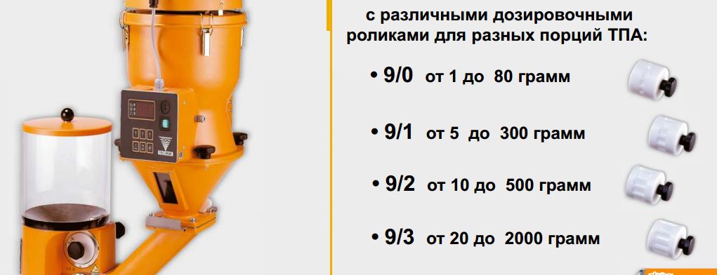

добрый день
покупаем дозатор под краситель(обьемник)
выбираем из двух систем
1) прямое дозирование в узел пластификации
2) дозирование в смеситель, а далее уже в узел пластификации.
хотим вариант №1, он дешевле.
но продаван говорит что такая схема плоха для маленьких шнеков(у нас 25мм шнек), мол гранулы кучкой без перемешки вбросяться и будут не прокрасы.
на что я вопрос задал, а что если дозы будут мизерные, но частые, постоянные, если к примеру ролик будет крутиться постоянно.
машинки у нас австрийские, а дозаторы выбираем из немецких.
может у кого был опыт, хотим тут совет получить точно ли данная проблема будет или нет.

Что ж вы такое со шнеком на 25 делаете?
Продаван прав.
С мизерными дозами и частыми переходами замучаетесь в любом случае - для таких вещей замешать 1-5-10-20 кг полимера с красителем и вручную можно.
А какой ролик будет постоянно крутиться?

25 шнек--- клапана мелкие, крышки.
вы видимо тогда не в курсе технологии раз про ролик спрашиваете, есть где шнек дозирует , а есть где доз ролик.
если грубо ролик из второпласта с дырками разного диаметра, больше дырка больше еденичная доза.
так вот есть ролик который ну очень мелкая- еденичная доза от 1 до 80 грамм

по поводу частых переходов.
вы не в теме видимо, краситель в этом случае как раз в шнек падает, поэтому как раз для небольшого обьема это самый раз.
остается только то что в шнеке.
а в вашем случае если замес делать еще и часть бункера нужно выгнать, + непонятно будет ли в этом случае стабильность прокраса т.к. как бы руками не мешал идеальный процент все равно не сделаешь.
тут просто вопрос что на небольших шнеках материал внутри него якобы не полностью перемешивается.
т.е. на 40вом шнеке- он перемешается полностью за счет обьема и в случае с горстью красителя вброшенного сразу в шнек,
он может не перемешаться и появиться непрокрас.
так ли это?

Спасибо. Просто не сталкивался с такими дозаторами. Сталкивался с червячными, перистальтическими, поршневыми ну и роторными другой конструкции.gssgraf писал(а):25 шнек--- клапана мелкие, крышки.
Я в теме. Преимущество то понятно, хотя кто мешает установить небольную мешалку над экструдером - потеря лишние полкило полимера (небольшая гильза с загогулиной внутри и небольшим мотор-редуктором).вы не в теме видимо, краситель в этом случае как раз в шнек падает, поэтому как раз для небольшого обьема это самый раз.
А так потерей может стать куча разнотонной продукции, если к цвету имеются строгие требования.
Проверено. Во всяком случае будет не хуже прямого дозирования красителя в экструдер. Тут речь не об идеальном проценте, а о более равномерном распределении гранул красителя в объёме полимера.а в вашем случае если замес делать еще и часть бункера нужно выгнать, + непонятно будет ли в этом случае стабильность прокраса т.к. как бы руками не мешал идеальный процент все равно не сделаешь.
И это понятно. Хотя и на больших шнеках не всё так оптимистично, как вам рисуют или рисуется. Для ответственной продукции, оптическую плотность цвета которой можно проверить, всё равно нужна мешалка ну или специальный перемешивающий наконечник шнека.тут просто вопрос что на небольших шнеках материал внутри него якобы не полностью перемешивается.

как вариант для повышения стабильности цвета можно дозировать смесь красителя с полимером (с большим расходом). Но если у вас могут проспать....gssgraf писал(а):спасибо за ответ.

Такие кохи у нас давно работают , проблем с ними особых нет, браку мало при переходах ,но у нас нет жестких требований по оптике и т.п и шнеки у нас от 32 . А на равномерность прокраса во многом будет влиять качество красителя.

добрый день, у вас именно а AZ фланцем? или со смесителем комплекты?
буду очень признателен за ответ., какие дозировочные цилиндры брали?

Без смесителя, цилиндры 9/0 , 9/1. Фактически используется 9/0 ,отливки не превышают 30 грамм. Введение 1%.gssgraf писал(а):добрый день, у вас именно а AZ фланцем? или со смесителем комплекты?

ой , спасибо за ответ, у меня как раз такая я же потребность по отливке и красителю.
буду тогда брать эту конфигурацию.
