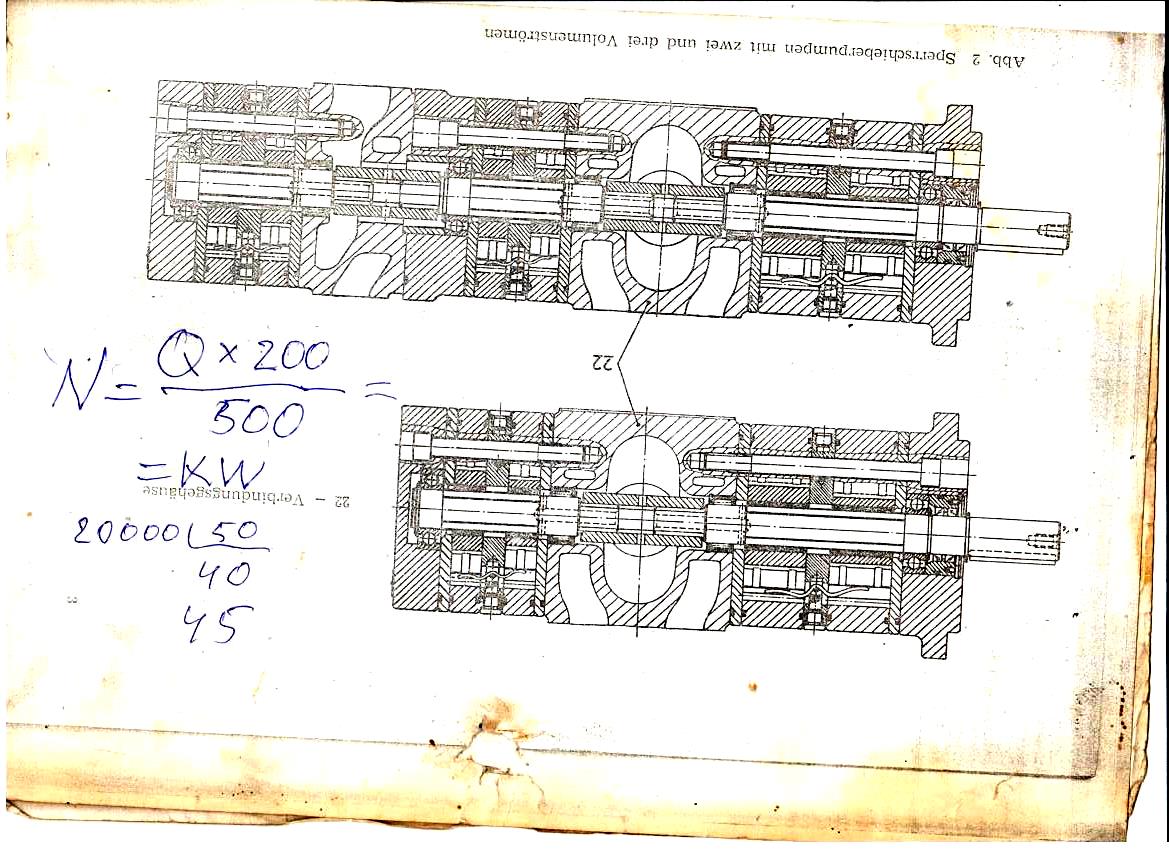

А какой бюджетный вариант замены генератора давления-насоса ВЫ можете предложить? Прозвучал вопрос от автора темы Чикмана.
image (4).jpg (16.88 КБ) 9922 просмотра
Сообщения: 5750
#274 Сообщение ЗЮМ » 23 янв 2015, 17:22
Шиберный насос ORSTA. Опробованные нами из практики порядка пяти вариантов( в скобках срок службы): 1.Халява. 2. Родной БУ. ( в зависимости от пробега) 3. Бюджетный отечественный. ( один год) 4. Дороговатый. ( пять лет) 5. очень дорогой ( 10 лет) Можем обсудить каждый в отдельности. В общем то в мировой практике перевязка насоса обычная штатная операция. И проблем быть не должно. И все таки хотелось бы услышать, кто какими путями решал этот вопрос?. Забегая вперед хочу сразу предложить Бюджетный вариант в следующем сообщении.
Сообщения: 5750
#275 Сообщение ЗЮМ » 23 янв 2015, 17:28
Бюджетный вариант. Цена вопроса 29.500руб. в четыре раза дешевле Дороговатого варианта. Цифра с сайта производителя. В связи с падением рубля надо узнавать нынешнюю цену. Насос из города ЕЛЕЦ. Весь СССР и сейчас обвязан этими насосами. Плюсы и минусы можно обсудить. Насос 35 л/мин на 56л/мин. будет выглядеть так.

Я таки разобрал сегодня насос Q1. И после сборки давление пропало. Ничего не перепутывал, все пометил, разложил... Сложил и:
Шуметь на холостых стал громче.
При попытке включить давление начинается "треск" с частотой вращения мотора. Стрелка манометра пляшет в такт (амплитуда около 1МПа).
Пытался подкладывать шайбы под регулировку коромысел - немного улучшается ситуация, но если много подложить, то рукой вращать вал тяжелее. До этого он крутился очень легко.
Подача Q2 при этом, как работала, так и работает. Что интересно... Подача Q2 выдает чуть большее давление, чем подача Q1. При неизменных регулировках, поэтому подозрение еще пало на обратные клапаны VR01 и VR06.
VR01 успел проверить (уплотнитель был изношен, махнул его местами с VR20). Ситуация не изменилась. VR06 завтра буду выкручивать.
Единственно, что я при сборке насоса мог перепутать.... Поставить один из эксцентриковых поршней наоборот, т.е. "к верху ногами".
Сейчас фото выложу.

Единственное что при сборке мог перепутать.... )))))) ВВЕРХ ногами имеется ввиду что? Плоскости? Если плоскости . То повлиять не должно. Вот если один эксцентриковый ( я их кулачками зову) кулачек относительно другого крест накрест не поставил тогда да. Но в этом случае пластины бы болтались. А подкладки в этом случае привели бы к поломке пружины и давлению ноль. Потом скосы на пластинах навстречу вращению стоят? на фото видно что на встречу. Аможет одну пластину и проморгали. Все равно надо проверять.
Чикман
Сообщения: 159
Зарегистрирован: 07 сен 2014, 20:28
#281 Сообщение Чикман » 24 янв 2015, 10:34
ЗЮМ писал(а):Единственное что при сборке мог перепутать.... )))))) ВВЕРХ ногами имеется ввиду что? Плоскости? Если плоскости . То повлиять не должно. Вот если один эксцентриковый ( я их кулачками зову) кулачек относительно другого крест накрест не поставил тогда да. Но в этом случае пластины бы болтались. А подкладки в этом случае привели бы к поломке пружины и давлению ноль. Потом скосы на пластинах навстречу вращению стоят? на фото видно что на встречу. Аможет одну пластину и проморгали. Все равно надо проверять.
Да, плоскости. Поставил точно крест на крест. Даже проверил вращением вала качения коромысел. Скосы на встречу вращению. Ну я конечно еще раз проверю все. Вопрос: на сколько плотно должны быть прижаты пластины? Какова методика регулировки прижима? Ясно, что чем больше прижато, тем герметичней, но при этом греться сильнее будет и нагрузка на электродвигатель больше.
У меня там было вообще странно. Одна сторона еще как-то прижималась, а вторая болталась вообще.

Настройка пружин- поджим пластин служит лишь для того что бы в момент старта насоса и работы на холостых оборотах обеспечивать контак пластин с эксцентриком кулачка. Принцип такой: Масло упираясь в пластину проходит по канавке и попадает под тыльный торец пластины обеспечивая стабильный прижим пластины к ротору- кулачку. То есть на высоком давлении у пластины отбросится от кулачка шансов нет. А что бы пластины быстро не изнашивались и устроен скос определенного размера, что бы сила изнутри была чуть больше чем с верху рабочего торца. При работе в холостую сила падает и пружина помогает удерживать контакт пластины с кулачком. Когда пластина изнашивается и паз, то сила с нижнего торца падает за счет перетечек и пластина начинает отставать от ротора и появляется пульсация, перегрузка пружины ведущая к ее поломке. При сломе пружины даже одной, пластина западает и насос просто перестает качать. Регулируем по месту, что бы пластина была прижата а с такой силой- я определяю руками, чтобы и не сильно и не слабо. Вал провернуть рукой тяжеловато . Если крутить рукой за сам вал. Кручу гаечным ключиком. Даже при слабом натяге с хорошими пазами и пластинами работать должен безупречно. если посмотреть на ярком свете внутри пазов и на пластинах видны износы. И у каждой пластины получается своя лыжня, и путать местами это "труба." В момент работы пластины прижимаются в новую геометрию горбатую плоскость и коэфициэнт трения высок и пластину заедает, управление поджим из нутри не справляется со своей задачей заставить пластину копировать Элепс , стремящийся на оборотах в 1500 ее отбросить. Встречались пластины в ужасном состоянии, просто чайные ложки, и если не путать места приработанных деталей насос продолжал работать. Но это не панацея скорее случайность.
Сообщения: 5750
#283 Сообщение ЗЮМ » 24 янв 2015, 11:24
Этот файл другого насоса но законы динамики те же. это важный момент всех типов и модлей насосов-УРАВНОВЕСИТЬ баланс сил в определенной зависимости.

Докладываю: Я балбес! Всетаки перепутал пластины :) Спасибо огромное ЗЮМу за информацию о принципах работы насоса, по "парному" износу определил где перепутано. Все собрал и поставил.
Работать он стал громче, чем раньше. Появились звуковые пульсации, как на второй подаче, но тише. Стрелка немного дрожит (амплитуда в пределах 0,5 МПа). Но зато, уверенно держит давление вплоть до 14МПа. Выше не хочет :)
Да, кстати. Когда только поставил - получил те же симптомы, что и вчера. Но стоило мне ослабить болты крепления насоса, он стал работать. Потом на включенном насосе акуратно подтянул их обратно. Видимо перетянул при монтаже и пластины заклинило.
По поводу замены задам вопрос: А если поставить одинарный? Например с подачей как Q2 или даже Q1. Нас вполне устраивают скорости работы и на первой подаче, даже слишком быстро. Поэтому можно съэкономить, как мне кажется.
Я на неделе пообзваниваю поставщиков по списку производителей насосов ЗЮМа. Потом напишу цены, сроки и т.п. Буду заодно одинарный тоже спрашивать.
