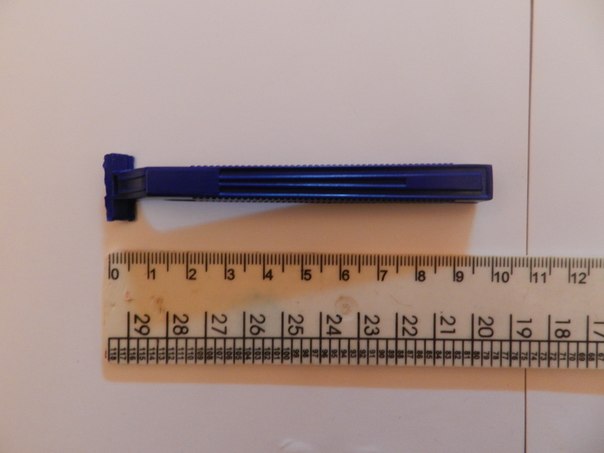

Здравствуйте. Подскажите пожалуйста из какого материала лучше лить данную ручку для одноразового бритвенного станка.
На примете полипропилен и полиэтилен (вторичка).

Обычно УПМ (по крайней мере у Проктера и Шика).

УПМ вторичка - дорого, да и качественного особо нет. Может ПП или ПНД... по крайне мере на рынке можно хороший материал найти. ИМХО, конечно.

Там очень тонкая стенка, нужен жесткий материал по-любому. ПП с тальком может не пролиться, а без талька - сопля получится.
