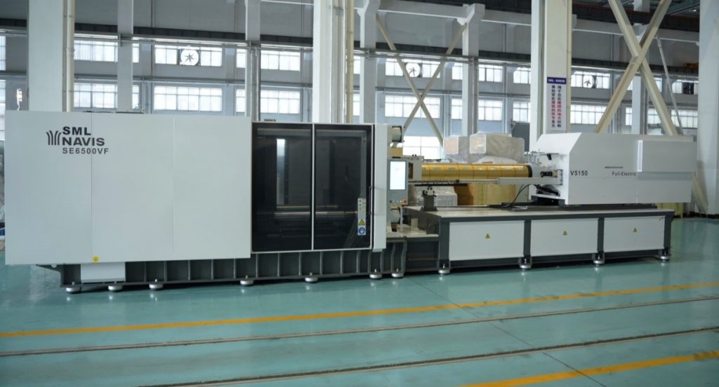

07 июля 2026 года завершилось изготовление 650-тонного полностью электрического ТПА Navis, предназначенного для российского заказчика, специализирующегося на литье упаковки.
Данный ТПА был изготовлен менее, чем за 4 месяца, притом первоначальный срок изготовления 12 июня был сдвинут по согласованию с заказчиком для проведения изменения опций машины.

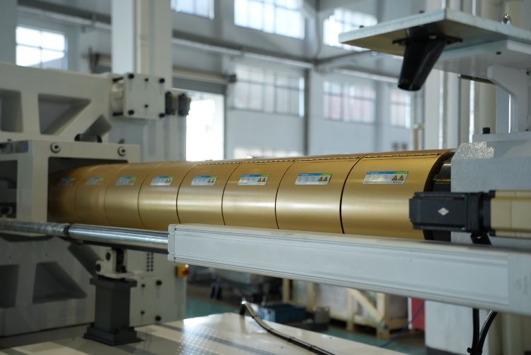

На ТПА установлен специальный удлиненный барьерный шнек, предназначенный для лучшего перемешивания полиолефинов (полипропилена и полиэтилена) и обеспечения максимального короткого цикла производства. Кроме того, несмотря на действительно значительный размер (100 мм диаметр шнека), шнек работает с линейной скоростью впрыска 250 мм/с, позволяя обеспечить быстрое заполнение изделий с большим путем течения расплава и тонкой стенкой.
Материальный цилиндр на данном ТПА, как и материальные цилиндры всех иных поставляемых в Россию машин, оснащен энергосберегающими нано-инфракрасными нагревателями.

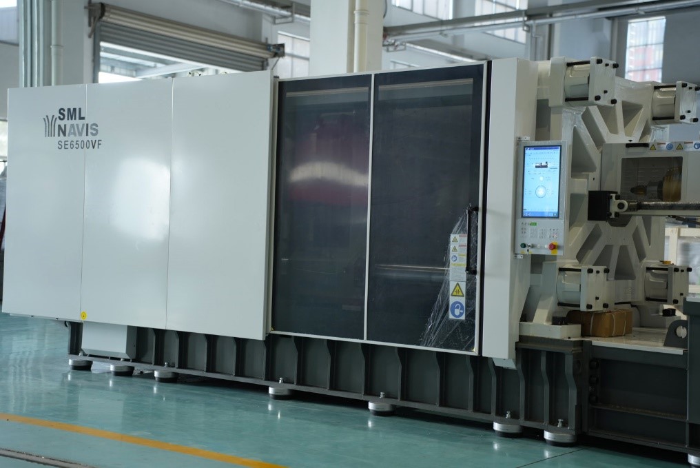

Управление машиной обеспечивается, независимо от типоразмера, большим и удобным сенсорным экраном (с дополнительной механической клавиатурой), с уникальным русским языком отличного качества, не имеющим аналогов на рынке.
Еще одной важной особенностью данной машины является установка японских линейных направляющих THK для подвижной плиты, позволяющих безопасно монтировать на ТПА на 50% более тяжелые пресс-формы.

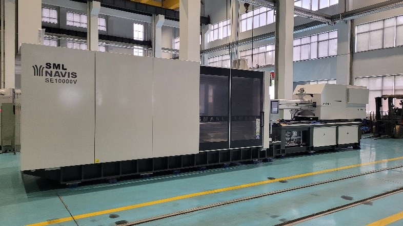

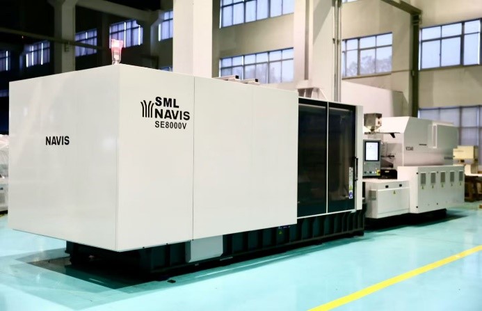

…а ещё у нас есть 800 и 1000-тонные электрические ТПА с диаметром шнека до 120 мм!
К сожалению, пока российские заказчики не заказывали машин такого типоразмера. Тем не менее, в ходе наших визитов на завод мы регулярно наблюдаем в сборочном цеху подобные машины, выпускаемые для внутреннего рынка, так что при возникновении потребности подобная машина может быть предложена и российскому заказчику.
