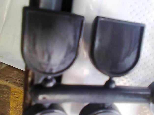

Здравстуйте. Столкнулся спроблемой на поверхности детали мутные разводы. Материал ПЭВД.
Может кто-нибуть знает как убрать этот дефект?

Это вторичка или первичка? Что добавлено для придания цвета?

А разве из ПВД получаются такие же глянцевые детали, как из ПНД? Обычно поверхность типа инея...

Фото несфокусированное. :(
ПЭВД вроде не был чемпионом по глянцевости, кажется.
А вообще:
1) "Гигиена" формообразующих поверхностей.
2) Температурный режим. Как и материала так и формы.
3) Чистота метериала.
Подробнее
Почистите поверхности. Надо удалять как и органику так и ржавщину. Потом незабудьте форму смазать. Колонны, толкатели..... За пол часа до написания этого письма как раз тёр формообразующую.
Если чем-то прыскаете на форму - проконтролируйте результат. А то я как-то антиадгезивом на формообразующую прыснул и не посмотрел. Потом сутки ТПА гнал мутные детали.
Среди наших с Вами коллег почти все любители вторяка добавить. Вот и может замутненть. Пользутесь проверенной вторичкой.

Первое - формообразующие в идеальном порядке.
Второе- температурній режим менял от 180 до 235 результата нет.
Проблема не в глянце а в в чистоте поверхности.
Єто скорее всего вохоже на следі потока т.к. начинаются от места впріска и расходятся веером.
Добавил около 40% вторички ПП (рендом) Появился сильній блеск но от дефекта полностью не избавился да и деталь стала жёще.

Могу предположить:
температура формы (холодная) + неудачное смешение материалов из за разных температур плавления

Качество сырья. ПП не улучшит ситуацию, он с ПЭВД не очень хорошо смешивается. Попробуйте отлить из чистой литьевой первички.

Пробовал из чистого ПП разводов нет. но при єтом большая утяжка боковіх поверхностей. Да изазчика не устраивает жёсткость детали. Из первичного ПЄВД-мутности почти не видно только в районе литника. Но опять заказчик говорит, что дорого. Вот и тр...ся.

Попробуйте добавить скользячку
