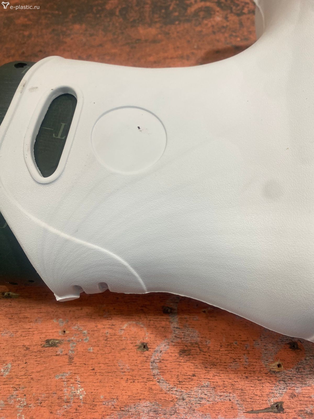

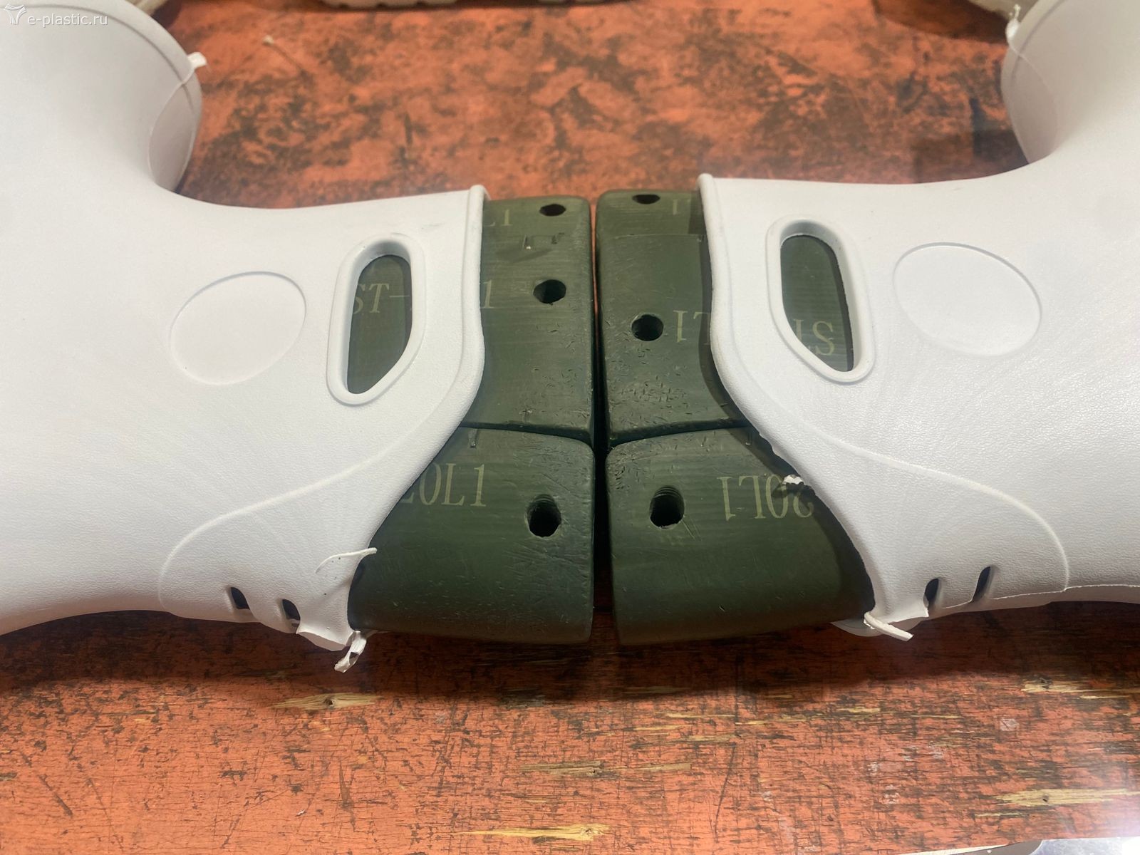

При литье сапог из ЭВА компаунда на всех цветах идут полосы со сторона впрыска, литника.
Не можем избавиться от этой проблемы. Пробовали менять температуры форм и инжектора, Давление, скорость впрыска и др., ничего не помогло.
Сырье свое и покупное разницы нет, меняли компоненты, не помогло.

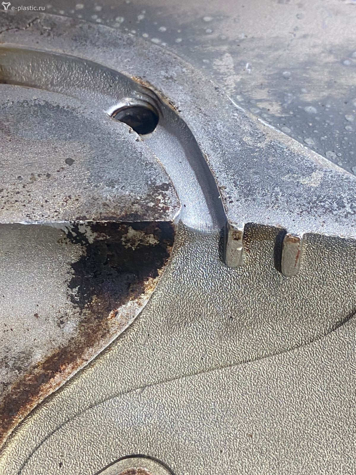

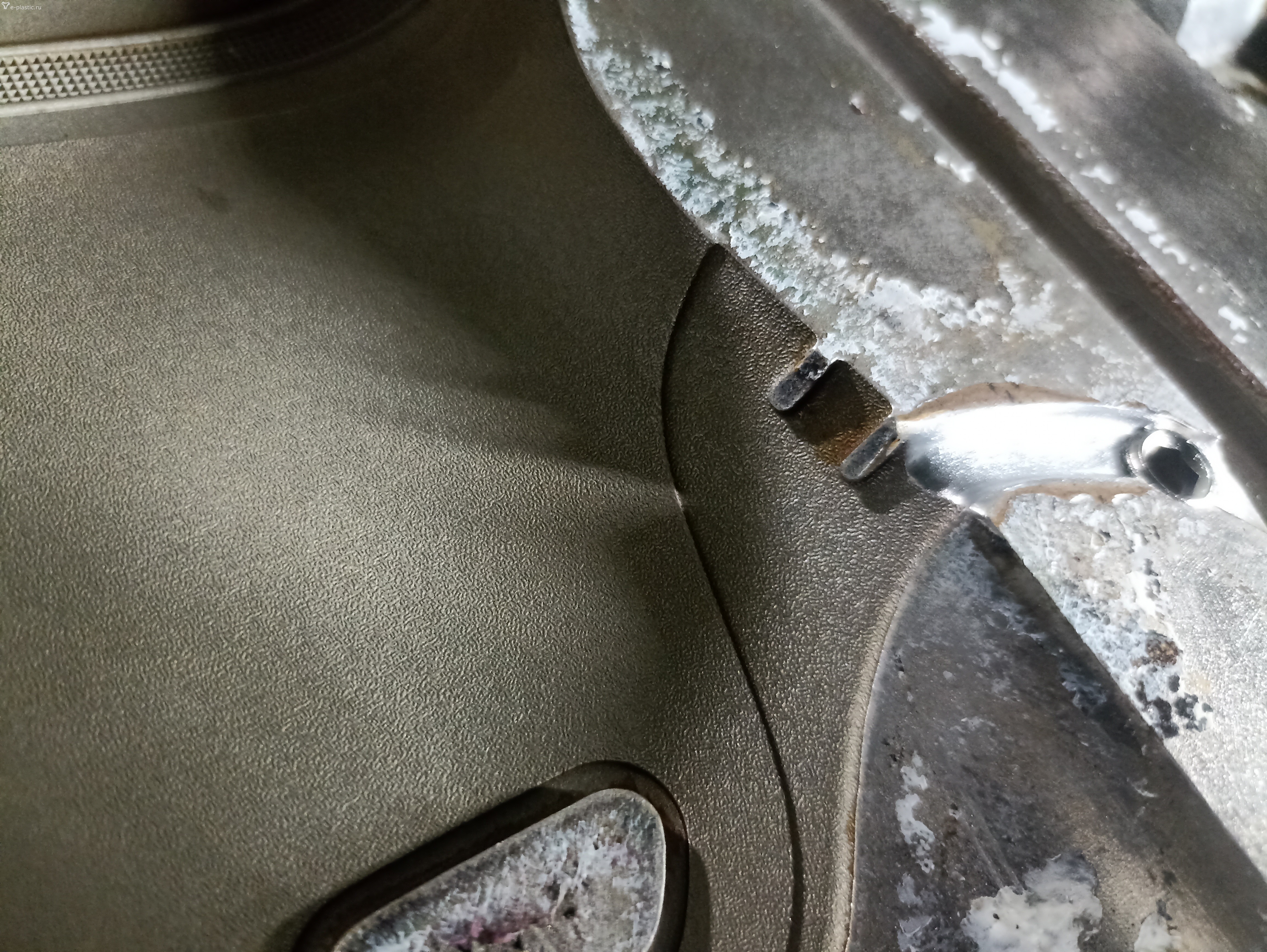

Добрый день
Я думаю, что скорость впрыска нужно уменьшить. То есть при проходе через литниковый канал увеличивается температура из-за скорости. Так же нужно протереть воздухоотводящие канавки (выпары). На фото видно что давно формообразующие не чистились

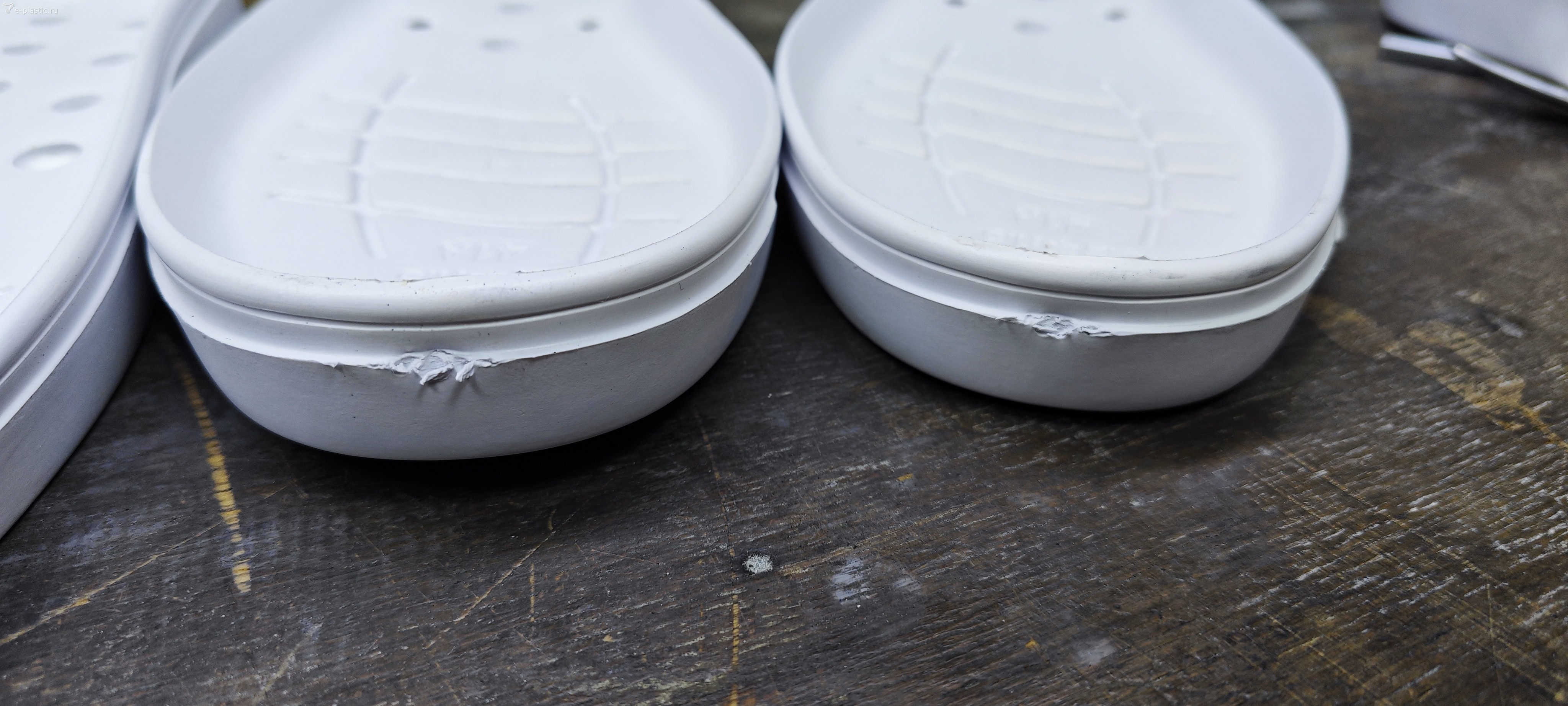

Кто подскажет вот такая проблема при литье эва подошвы? Фото прикрепил
