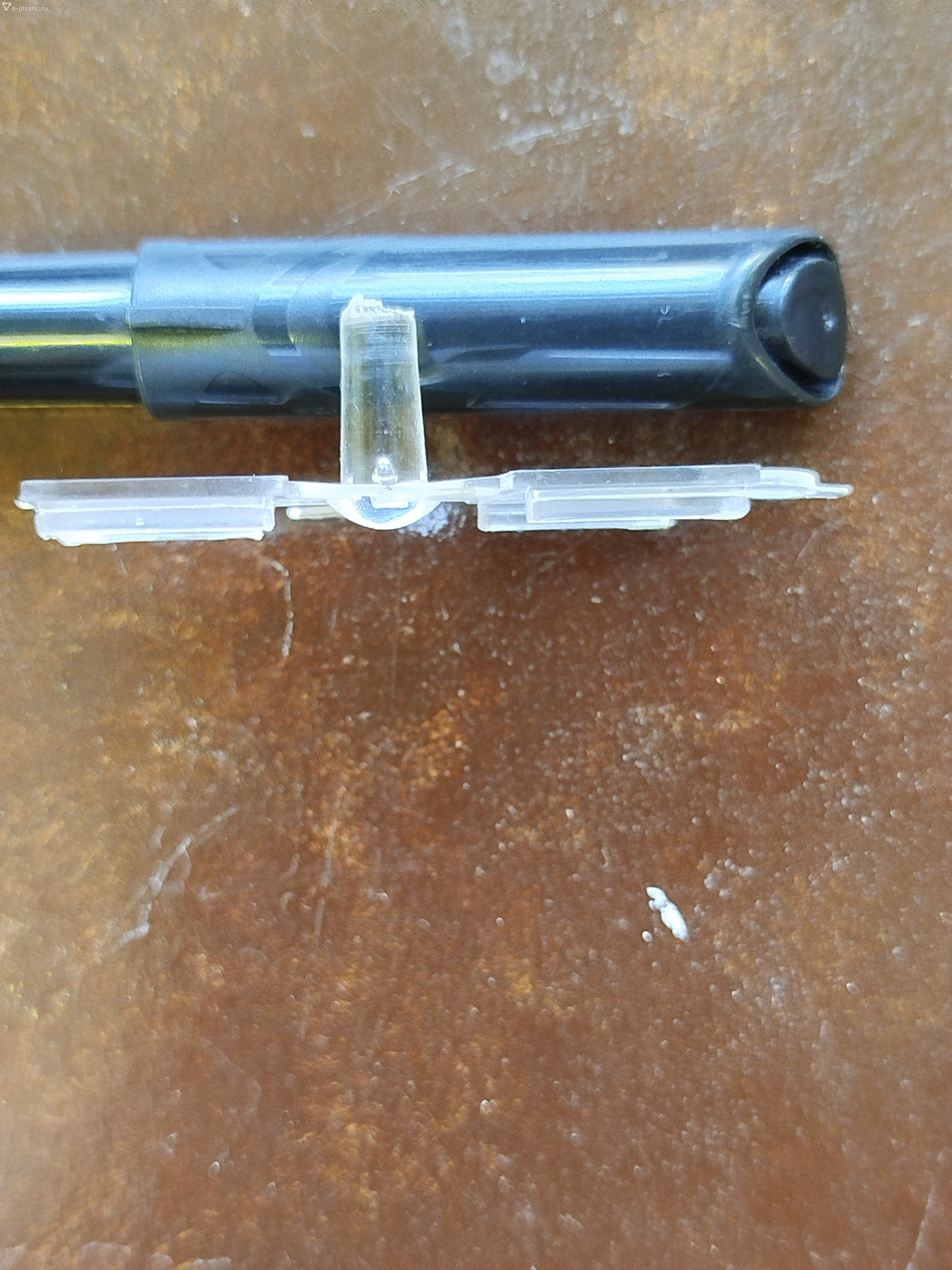

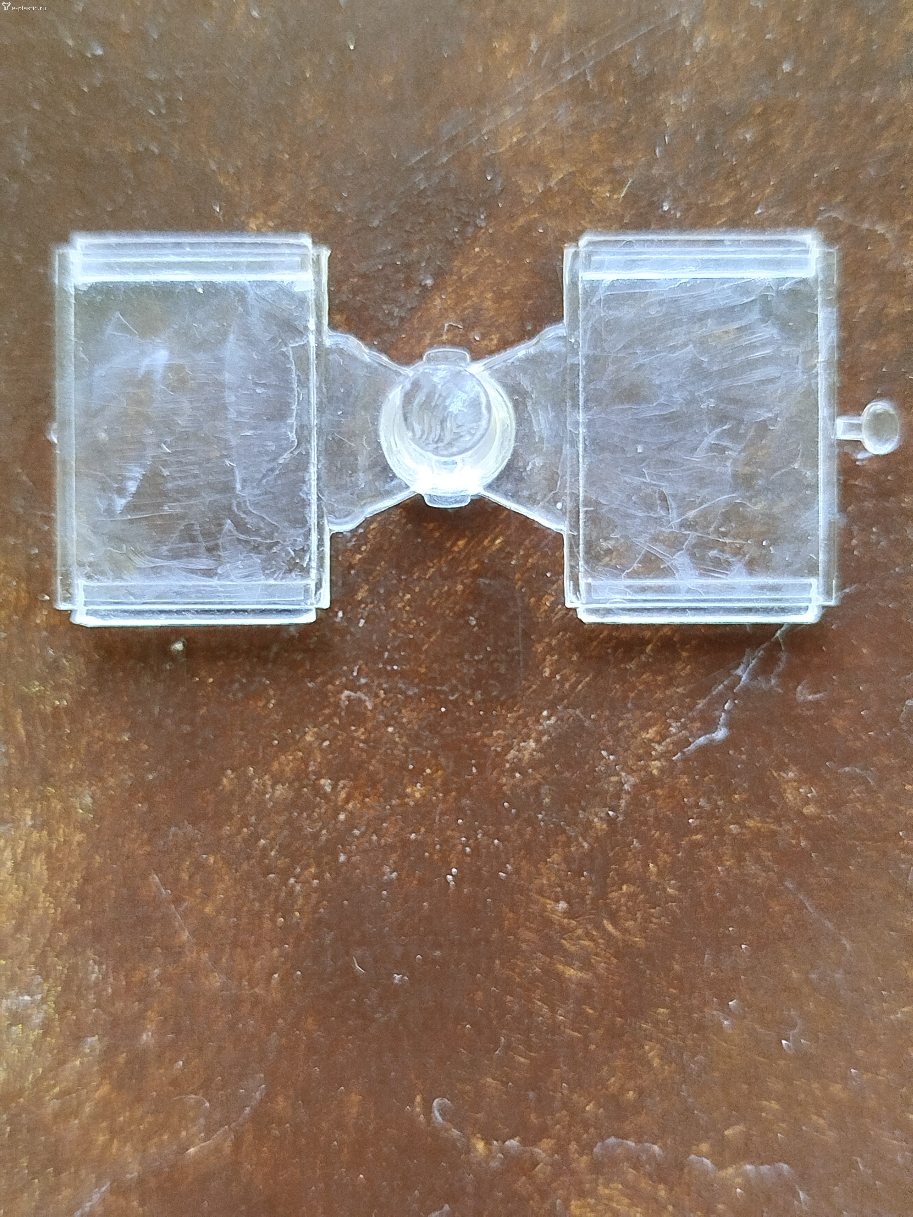

Добрый день, прошу помочь разобраться в проблеме. Деталь из поликарбоната ПК-ЛТ-12. Требуется оптическая прозрачность. Литьевая машина старая 1974г. Д-3328. Литьевая форма холодноканальная, двухместная. Материал сушили при 120 0С в течение 6 и более часов. Также пробовали сушить в вакууме, чтобы исключить непросушку. Пробовали различные температурные режимы 240-320 , меняли давление впрыска, выдержку под давлением. Заливали в холодную форму и грели до 80-100 0С. Разводы остаются в большем или меньшем количестве при любом режиме. При прогоне материала из сопла выходит прозрачная масса без включений.

У вас походу часть литника отрывается и следующим впрыском загоняет . Хотя в основном белесость из-за не достаточно горячей формы. Ну если вы пробовали ?
Кстати, мне ваш литник совсем не нравится, если он не оторван. Что там за диаметр на входе?

Частый дефект при литье высоковязких материалов. Слишком большая скорость впрыска является причиной сдвига застывшей корки материала. На фото результаты такого сдвига. Обычно в таких случаях применяют ступенчатый профиль впрыска: медленно- быстрее-быстро. Но ваша машина, по моему, на такое не способна.

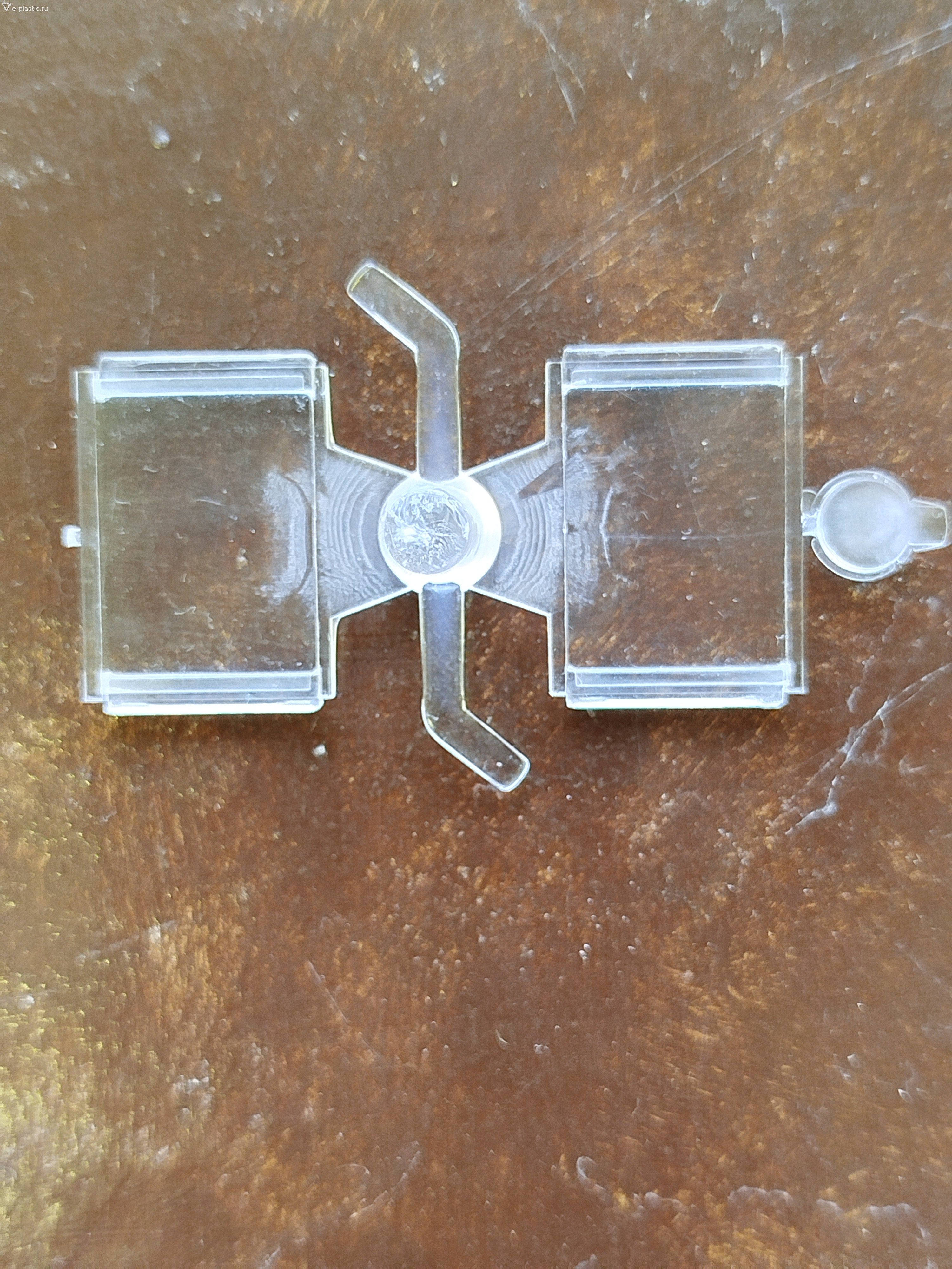

Куда его ещё увеличивать? Он и так у вас слишком толстый. Там конуса почти нету . Грампластинка там уже присутствует ( 2 фото снизу) . У вас сопло машины с нагревателем? И каково соотношение диаметров отверстий сопла и литниковой втулки . Предпологаю , что на втулке намного больше.

Да, увеличение диаметра центрального литника даст какой-то положительный результат. Поможет также заваливание радиуса в месте перехода центрального литника в разводящие каналы. Как правильно советуют, форму надо греть термостатом до 80°С min. Не помешает увеличение температуры расплава в цилиндре до 300°C.

Удалось избавиться от белесости, деталь прозрачная, помутнений нет. Проблема, действительно, оказалась в необогреваемом сопле машины (не упомянула в числе остальных проблем с оборудованием). Делали так: сначала холостым впрыском обогревали сопло, затем впрыск в форму. Расход материала, конечно, огромный, но пока так. Форма холодная. Спасибо всем!
