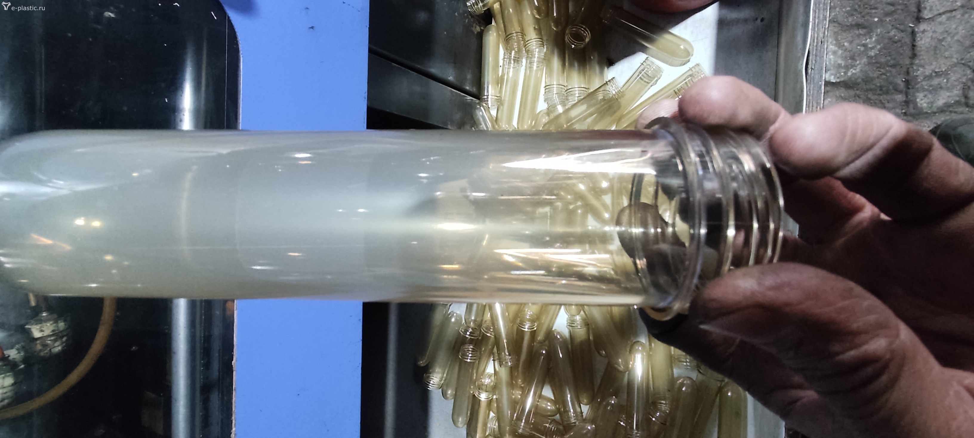

#1 Сообщение Геннадий 1985 » 04 фев 2024, 16:26
Всем доброго дня. Есть такая проблема что Пэт преформа белеет в толстой части. Охлаждение отличное. Уменьшение давления впрыска и скорости не много помогает убрать белизну но не всегда. Температура формы пробовали от самой холодной до горячий. Если кто сталкивался нужен совет.

Тема конечно вообще не моя , но с моей дилетантской точки зрения, материал не просушен ( PET 100 градусов 4 часа) или низкая температура расплава.

Температура сушки = 170-175
Впрыск +/- 10 мм/с ,если преформа 40-50 грамм, то время впрыска должно быть больше 3 сек. Обычно 3,2-3,6 где-то.
В целом, чтобы что-то советовать, нужно экраны ТПА посмотреть.

Всё перечисленное выше было проверено. Приформа 125 граммов время впрыска 18 секунд. Меньше делать не получается потому что для этого мне нужно повышать давление и скорости впрыска,а приформа от этого билеет. Температура сушилки 170 градусов. Сушилка отличная работает до верху прогревает сырье.

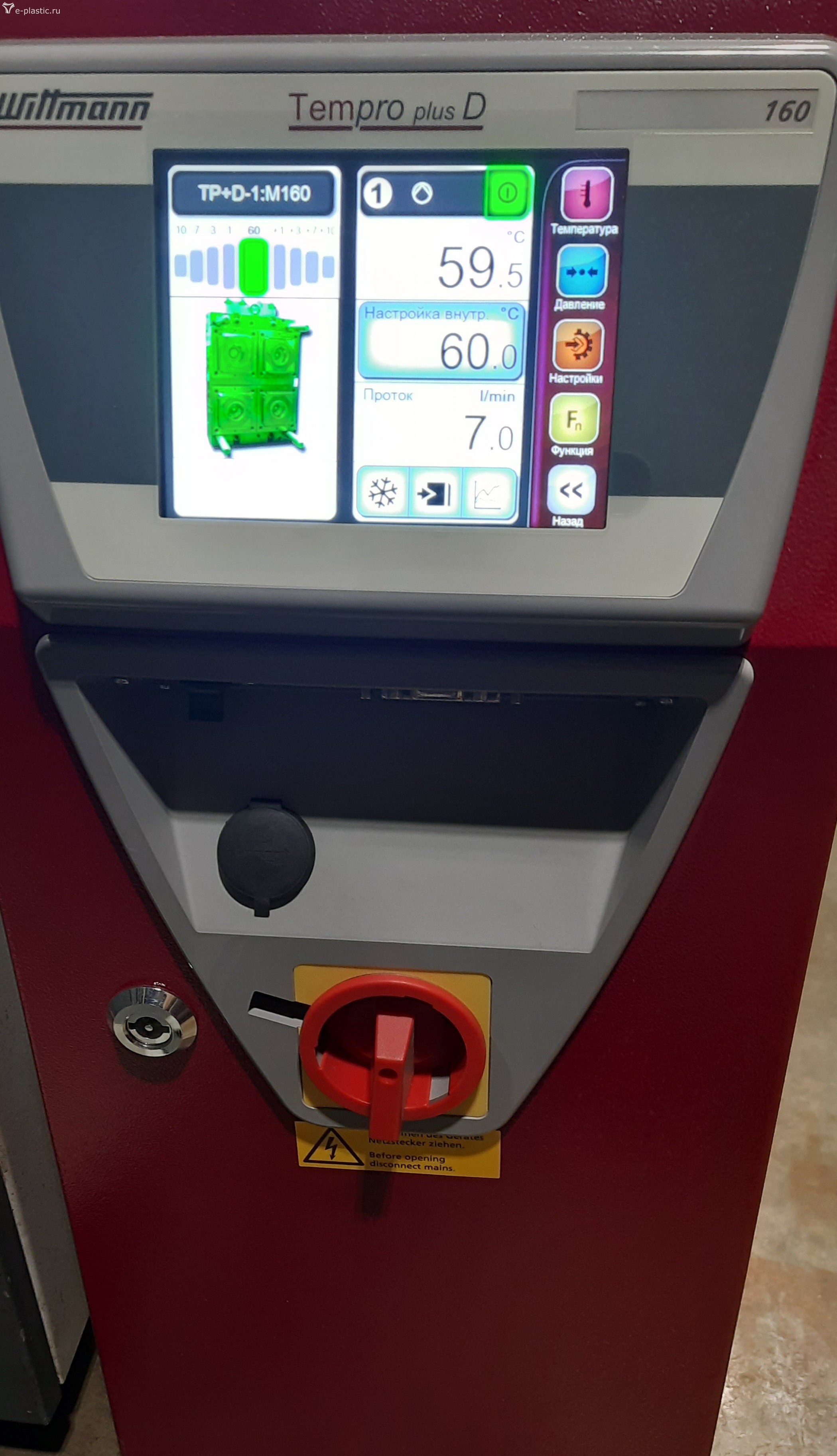

Вы серьёзно? Тогда добро пожаловать в будущее :-):
У нас их штук 20 уже . До 180 градусов на воде . Там замкнутая система под давлением. Для растущего спроса на детали из Ixef . Температуры формы минимум 130 градусов.
https://www.wittmann-group.com/de_at/temperiergeraete

Не думаю, что у Геннадия все это имеется. Белесость говорит о сдвиге материала при впрыске. Я так понимаю, что он уже все режимы испытал, кроме температуры стенки прессформы.

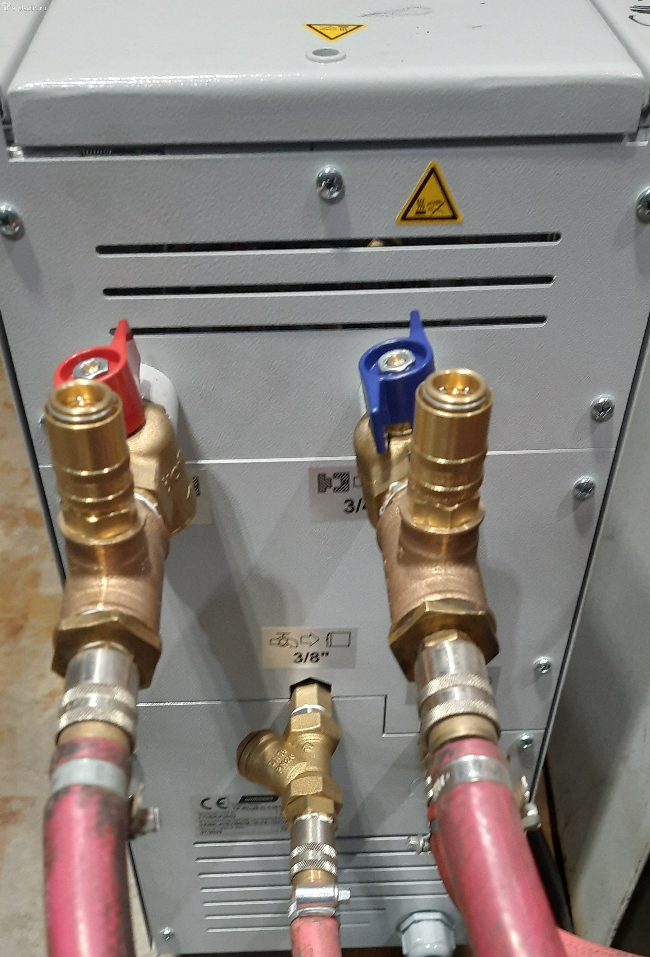

Кстати. Может кого-то заинтересует. Тема уже была несколько лет назад . Тогда было у нас ,можно сказать, первое знакомство с подобным оборудованием. На сегодня хочется сказать, что возвращаться к старым масляным термостатам нет никакого желания. Тем более что 300 градусов нарев формы пока был не нужен.
Решил оставить здесь, может ТС пригодится. Как и другим коллегам по PET .
Вчера специально снял крышку и переставил на русский,чтобы показать как это выглядит. Единственное и основное отличие, бак .
Он минимальных размеров и полностью герметичен.
Не привычного отверстия сверху, для долива воды , если вдруг по каким-то причинам сам он не пополняет.
Весь принцип, как говорилось, рассчитан на давление.
Выше давление, выше температура кипения. Максимум, что можно установить 10 бар . Вещь конечно опасная. Поэтому ставим 3 - 5 бар не больше.
Были случаи, при плохом протоке форм , слетали шланги и выдавливоло уплотнения батарей.
Не обязательно Виттманн. Есть и другие подобные. Хотя Виттманн вроде в Москве есть .
Сообщения: 3455
Поблагодарили: 1430 раз
Re: Литьё ПЭТ приформ.
#21 Сообщение Артур69 » 07 фев 2024, 12:18
Ещё один нюанс. При выключении термостата , давление сохраняется . Поэтому, если сразу снимать шланги с формы, можно получить струю воды в морду лица :-): . А там 160 градусов . Поэтому на экране есть значок сброса давления. Нажимаем и ждём . Аппарат охлаждается градусов до 40 и сбрасывает давление сам . Если нужно быстрее, мы поставили подключения с клапаном. Всем известные. Выдавил папу , давление сбросил . Маленькие канистры с шлангами и папа штуцер на конце . Кое где ставили краны . Тоже работает.
