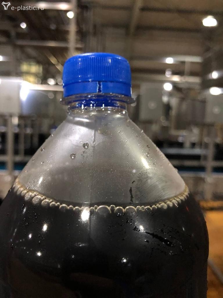

Добрый день, коллеги! Прошу вашего совета, производим полимерные крышки РСО 1881 28 мм, вес 2,35 гр, литье под давлением. Визуально и по геометрическим размерам крышка все в норме. Но у клиента при розливе на линий появляется вертикальный надрыв на отрывном кольце, не постоянно, 1-2 шт на коробку, используемое сырье Hivorex Cl9010, грешили на сырье, перешли на сырье Borouge MB 5569, и там такая же проблема, посоветуйте в чем причина?

Могу предположить, что в одном из гнёзд на этом месте образуется линия слияния или даже подгорелость из-за плохого отхода воздуха. Даже слегка заметная полоска при нагрузке ведёт к разрыву.

Как простой электрик я знаю, что каждое гнездо в прессформе имеет номер формы и номер гнезда. Статистика по гнёздам у ТС-а есть?
