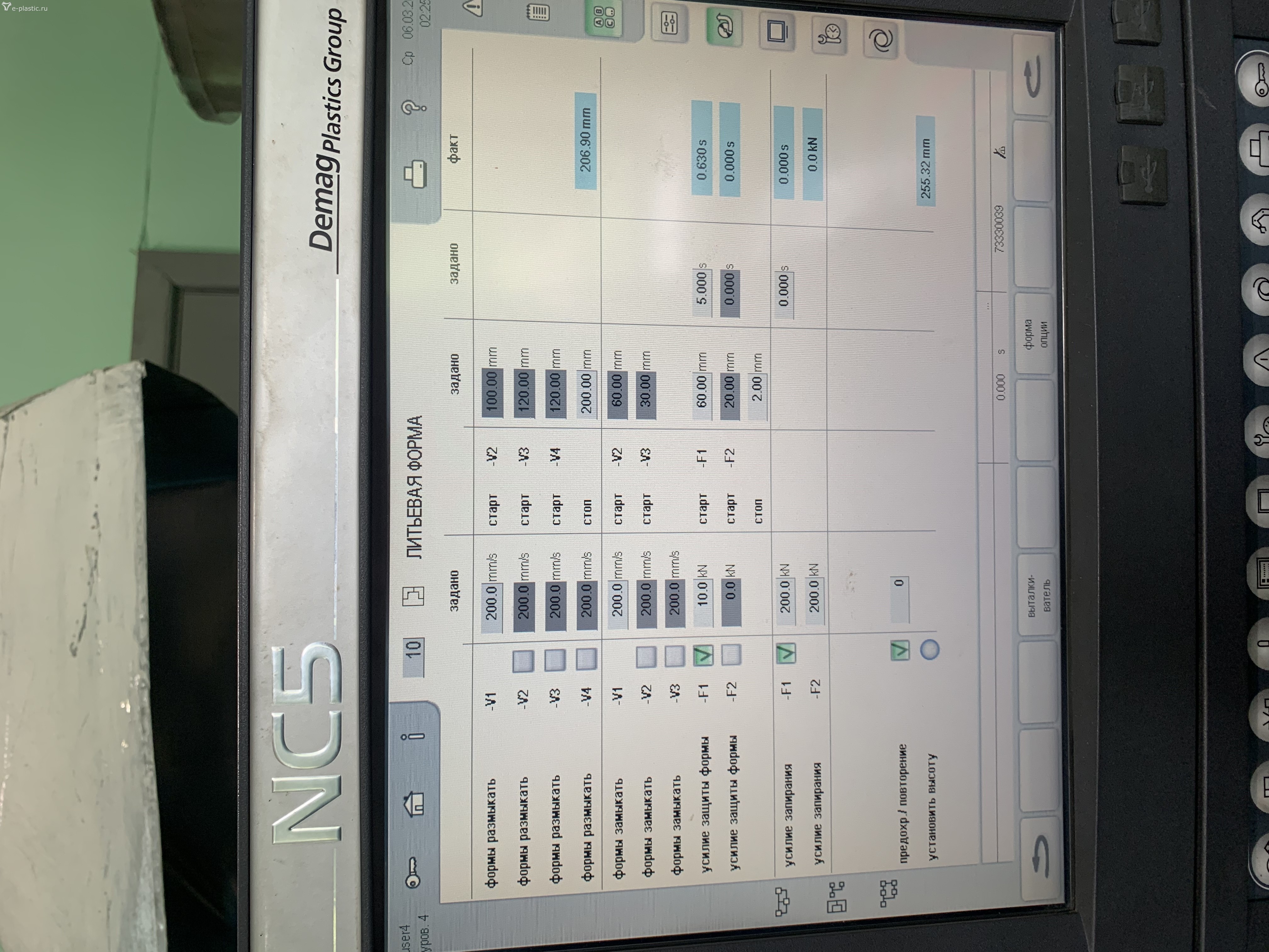

Добрый день! Проблема вот в чем, ТПА Demag 50-200 во время работы с полиамид 6, регулярно возникает такая ошибка: при смыкание формы ,смыкание происходит не до конца , при установленном усилие запирания 200kN (в автоматическом режиме) дожимает только до 60 kN и не закрывает форму до конца. При переходе на ручной режим ,только со второго нажатия на кнопку ,необходимое усилие создается и форма замыкается . Когда форма не замыкается уровень масла падает . Подвижную плиту для прокачки масла двигали , не помогло. Проблема решается не на долго (15-20 отливок), переустановкой системы с помощью флешки.

Выложите фото экрана ТПА с настройкой смыкания

Дэмаги не знаю , скажу сразу , но время на усилие сжатия разве не нужно задавать? У вас 0. Ищите Ventil на сжатие . Обычно на общем блоке . У вас машина с kernzug ( гидро знак ) ? Было у нас , на другой машине, неисправный вентиль сбрасывал давление.

Касательно времени запирания предполагаю что это защита и оставлять 0 можно, тогда этот параметр защиты будет просто не активен. А учитывая, что ТПА набрать требуемое усилие смыкания не может, то работать с любым числом отличным от 0 будет невозможно - будет ошибка.

Соглашусь с Артуром, поставьте время усилия запирания 2 секунды например.
Ещё возможно позицию окончания защиты (стоп) увеличить.
