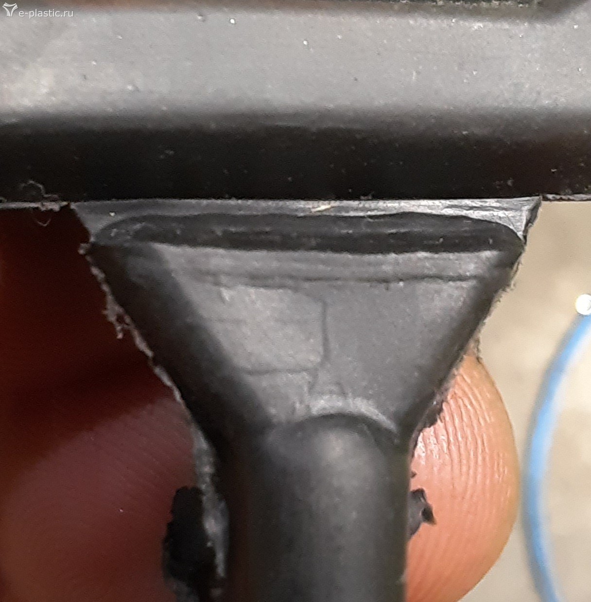

Здравствуйте!
Простите, если не сюда пишу.
Тестируем ТЭП с ШОР 70 и плотностью 1,08
Работаем на ВЛМ.
Остается след от литника диаметром 4 мм.
Знаю о механической обработке.
А есть ли химическая или какая-то иная технология, чтобы свести к минимуму след от литника?
Буду благодарен советам.

Вы бы хоть фотографию следа приложили, чтобы было понятно что там убрать хотите. А так - не совсем понятный вопрос, просто отрезаете кусачками и все... На ТЭПах часто в зоне впускного литника бывает ореол расслоившегося материала со следами течения и завихрениями... Короче, фото в студию )

Лучше фото нет. Показываю прототип.
Но в оригинале мы не решили проблему с литником :)
Так что это фото отображает реалии.

В таком прототипе, след от литника не самое страшное)). Там вроде литника и не должно быть . Тем более такого толстого . Форму сами делали ?

#5 Сообщение iiwanc » 15 дек 2022, 19:22
да, форму сами делали.
Литник с боку теперь.
Уже боюсь делать литник. Могу не продавить

Тогда в вашем случае я бы посоветовал вот такой . На стыке тонкая плёнка. Отрезается острым ножом, почти без следа. Ах да , впрыск в торец вашего изделия. Лучше бы конечно вообще торпедо, без всякого литника но ...

Вполне нормально делаются многоместные формы с центральным литником и щелевыми каналами по линии разъёма. Потом вся "технология" либо срезается/откусывается, либо если грамотно получилось, просто отрывается от изделий без следа. Изделия не большие, усилия смыкания, давления и скорости впрыска должно быть достаточно у любого термопласта для уверенного проливания через любое разумное сужение.
Или у Вас ручной шприц?

Да, у нас ручная машинка

На фото слишком большое сечение литника даже для ручной машинки учитывая маленький объем отливки (у вас мини-ТПА или в прямом смысле ручной пресс?) Как вариант кроме щелевого литника можно еще попробовать точеный литник маленького диаметра но в количестве 2-3 штуки рядом... рядом потому что на мини-ТПА будет сильный спай если разносить точки впрыска друг от друга.
Химия вам не поможет, химией можно попытаться условно облагородить растворимые в ней пластики (например АБС этилацетатом) но для ТЭПа это так себе идея...
