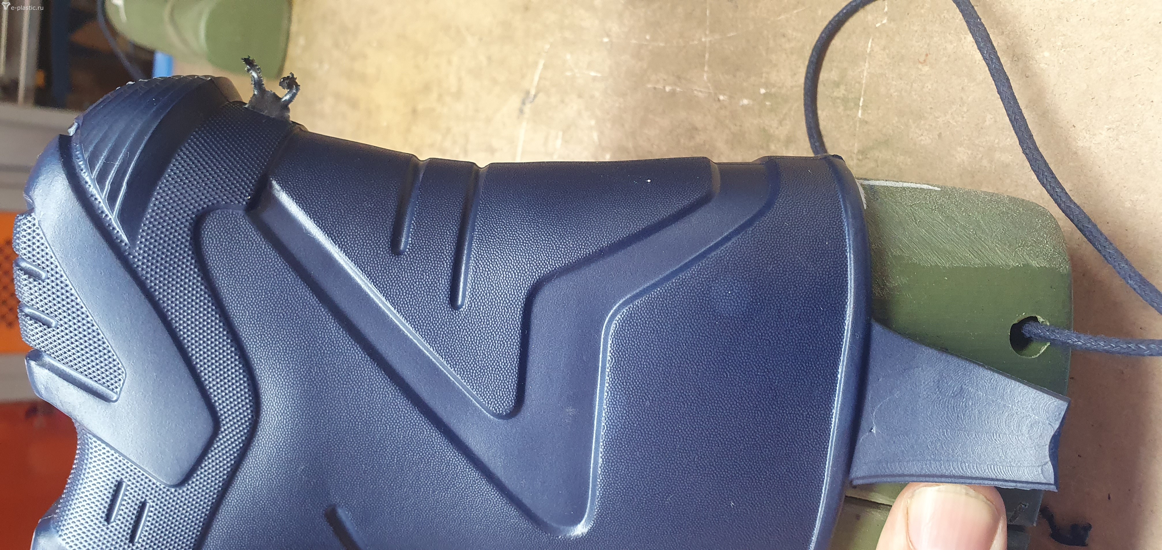

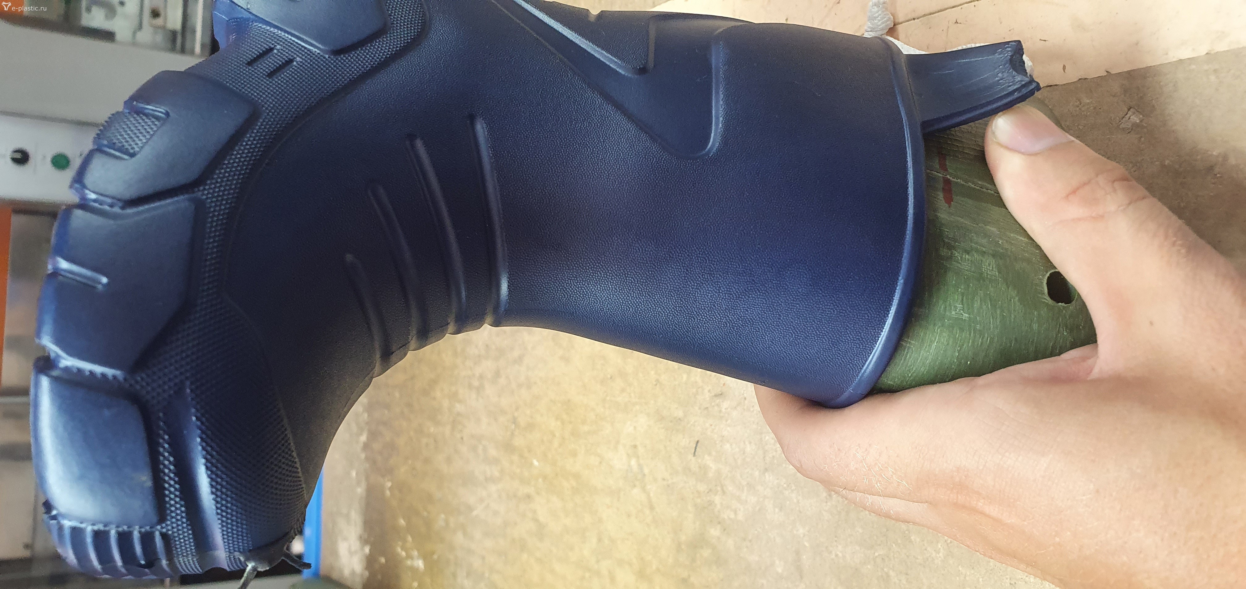

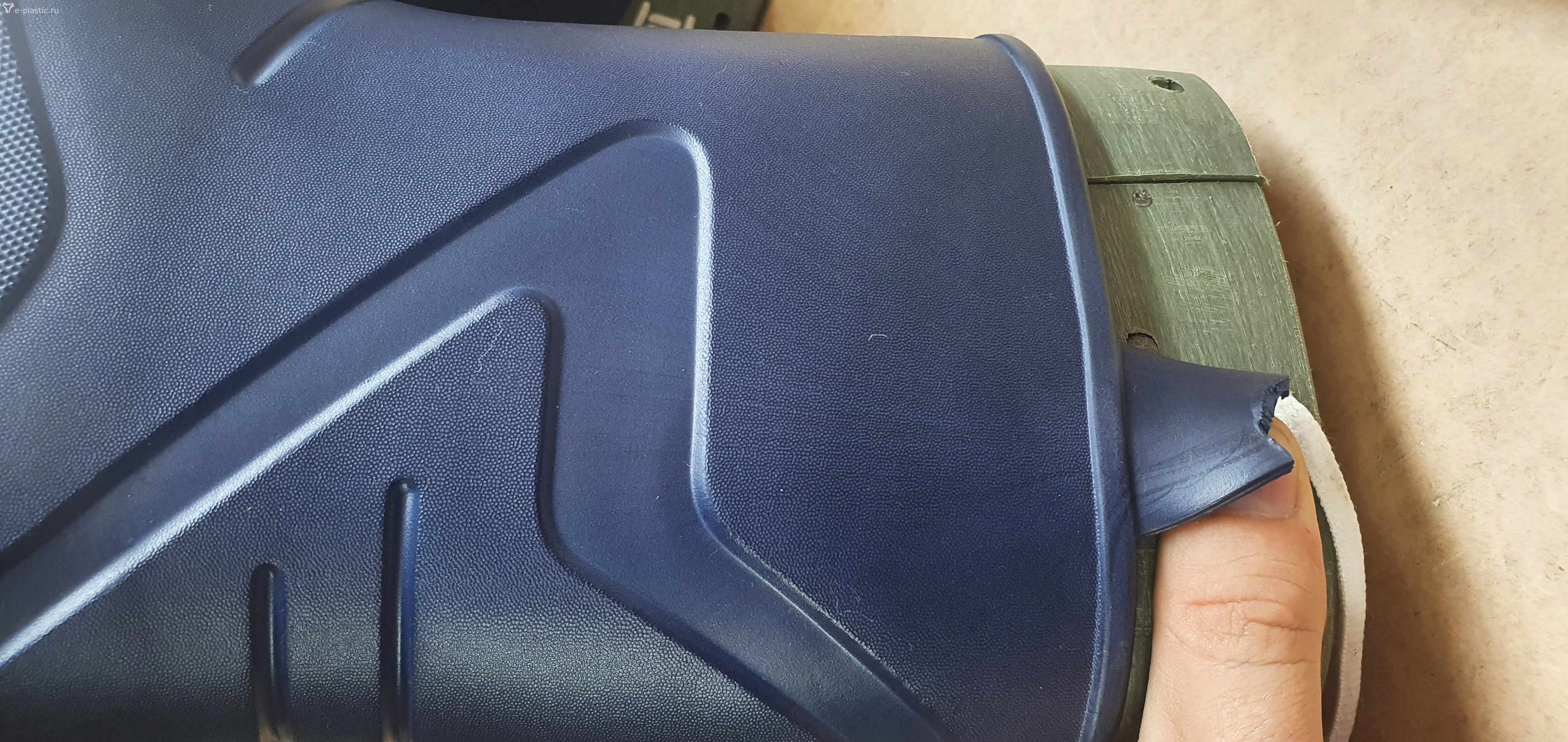

Доброго дня всем ! Столкнулись с проблемой, что образуются белые пятна на сапогах. Одновременно идут полосы светлые от начала литника. И по всему изделию мелкая светлая пигментация(мраморность). Чего только не делали - и медленно заливали и температуру сбавляли до прилипания материала и без силикона лили и температуру инжектора сильно роняли и время пропекания увеличивает и уменьшали. Заказ горит, работать не можем, поставщики разводят руками. Понятное дело, с ними связываться больше не будем , но хотелось бы экспертное мнение, что это проблема в составе сырья.
