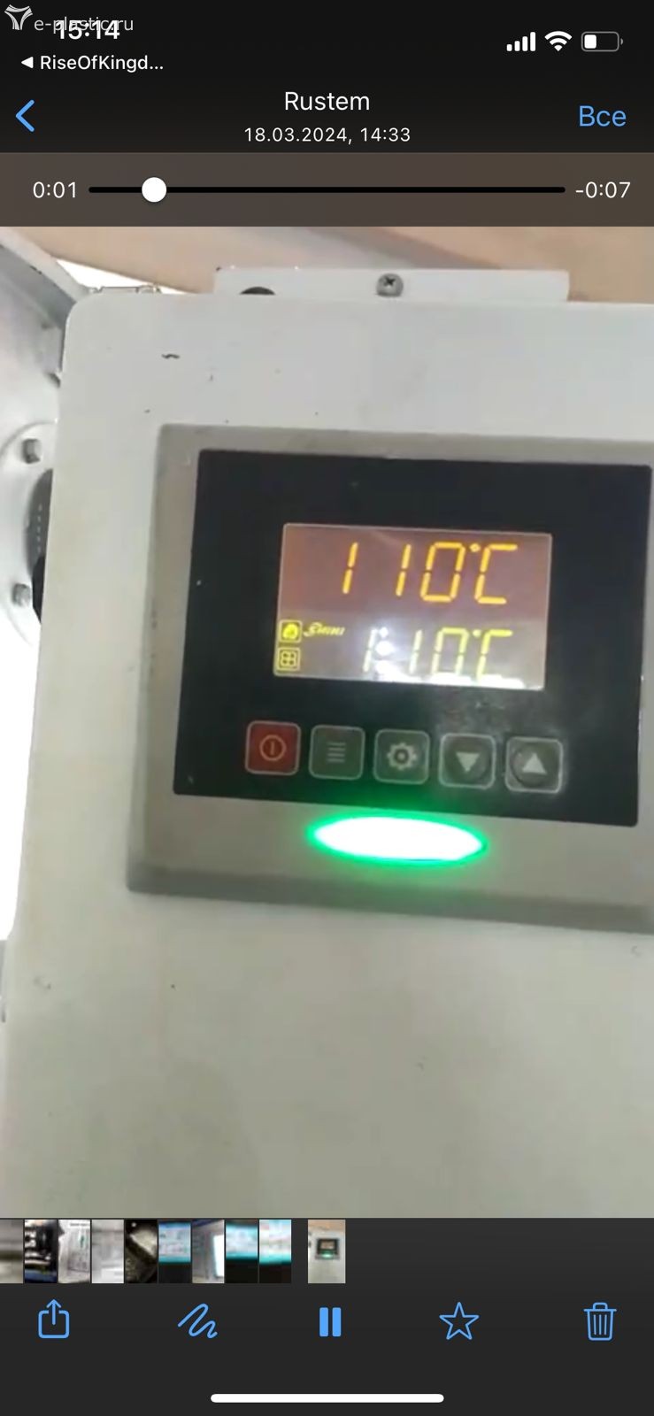

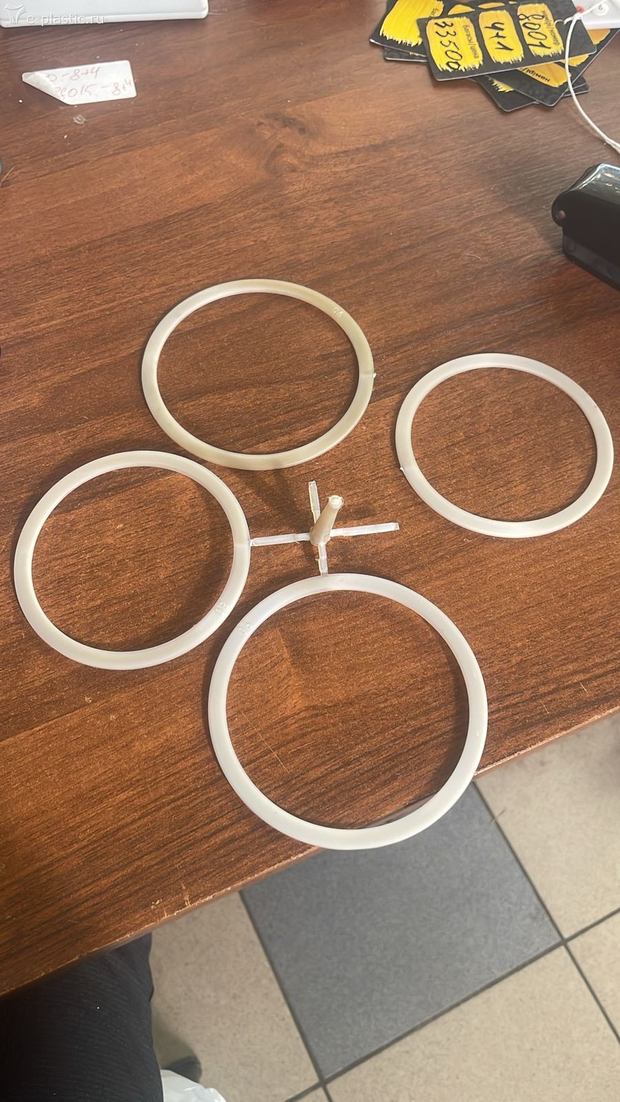

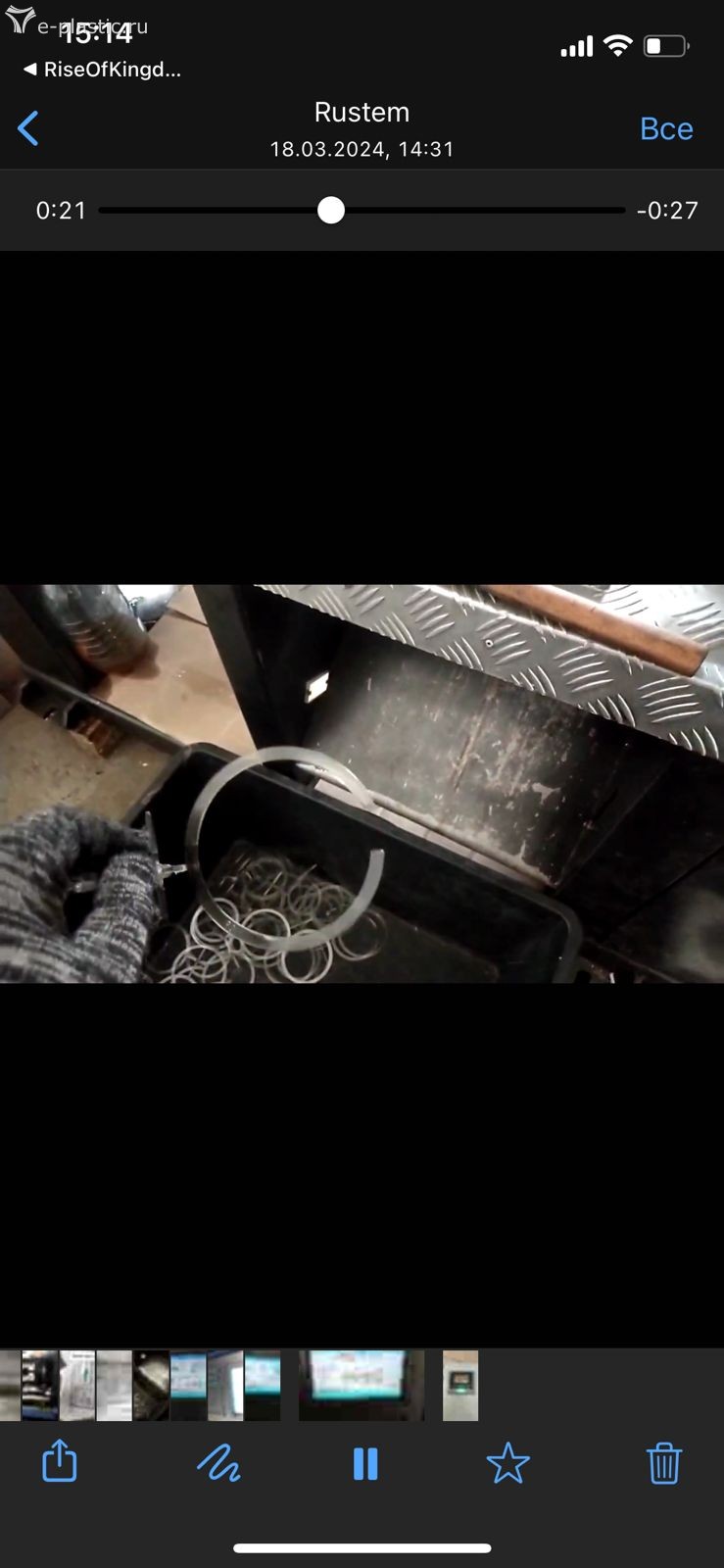

#21 Сообщение Николай080191 » 18 мар 2024, 13:34
Не могу написать новое сообщение простите! Нужен совет... Я профан в данном вопросе. Пришла новая партия поликарбоната PС Natural 10UV.... Брали до этого у поставщика все было хорошо машина приняла на настройках температуры 300/295/280 все работало. Пришла новая партия и машина ее не воспринимает. Идут недоливы. Давление 100 пробывал и понижать давление скорость шнека и задерать до придела. температуру и ставил 265 и сейчас задрал до 320ти!! масса должна быть 20+ поднимал до 60ти!!! настолько что шнек просто заходил при впрыске на половину и все равно недолив.... Как только засыпаю вторичку (дробь) прошлой партий сразу идет идеально!
Прилагаю фото температуры
Что получается
и результат когда засыпаю дробь (переработанные ледники прошлой партий этого пк)
Сушка 110 более 4ех часов

#22 Сообщение Артур69 » 18 мар 2024, 13:47
Не PS , а PC . PS это полистирол. Почему один прозрачный, другой нет ? И какие температуры формы. Минимум 80 градусов. Точно тот же , с этим же процентом уф стабилизатора?

#24 Сообщение Николай080191 » 18 мар 2024, 14:08
А фото прозрачного это свежая партия и не могу никак его запустить уже 2 дня вожусь на Вас вся надежда) Что может быть? Может ли быть материал плохого качества? поставщик утверждает что характеристики такие же как и прошлый приход!

#25 Сообщение Николай080191 » 18 мар 2024, 14:11
прилагаю фото приходов

#26 Сообщение Артур69 » 18 мар 2024, 14:39
Вторичка часто льётся легче. ПК лить в холодную форму не хорошо. Давление впрыска, как понимаю, на максимуме? Попробуйте наклеить 4-5 слоёв плёнки клейкой в месте недолива. Может воздух будет лучше выходить.

#29 Сообщение Артур69 » 18 мар 2024, 15:12
Николай080191 писал(а):
18 мар 2024, 14:48
Давление впрыска ставил максимум где то вычитал сбавить декомпрессию тоже пробывал. Что только не делал фактически насилую машину а результата добиться не могу. Даже чисто физически сделать перелив, лепешку хоть что то чтоб оттолкнуться и понять что дело тупо в настройке не могу. что масса 20 что 60 результат один
Может попробовать впрыск изменить. Часто помогает. Начало очень быстро , примерно до половины, затем горка вниз, почти до минимума. Противодавление увеличьте.
