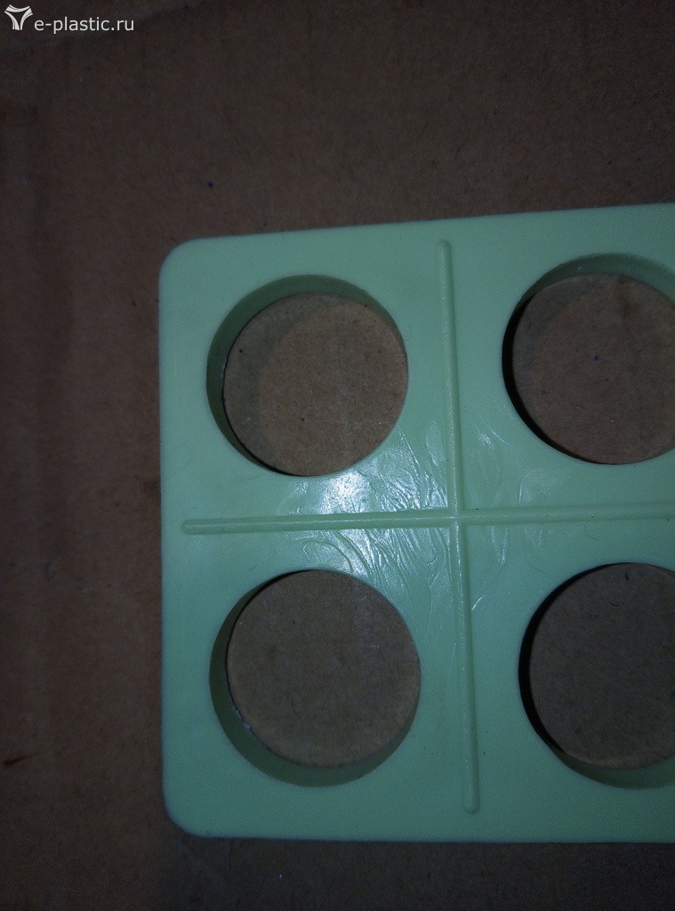

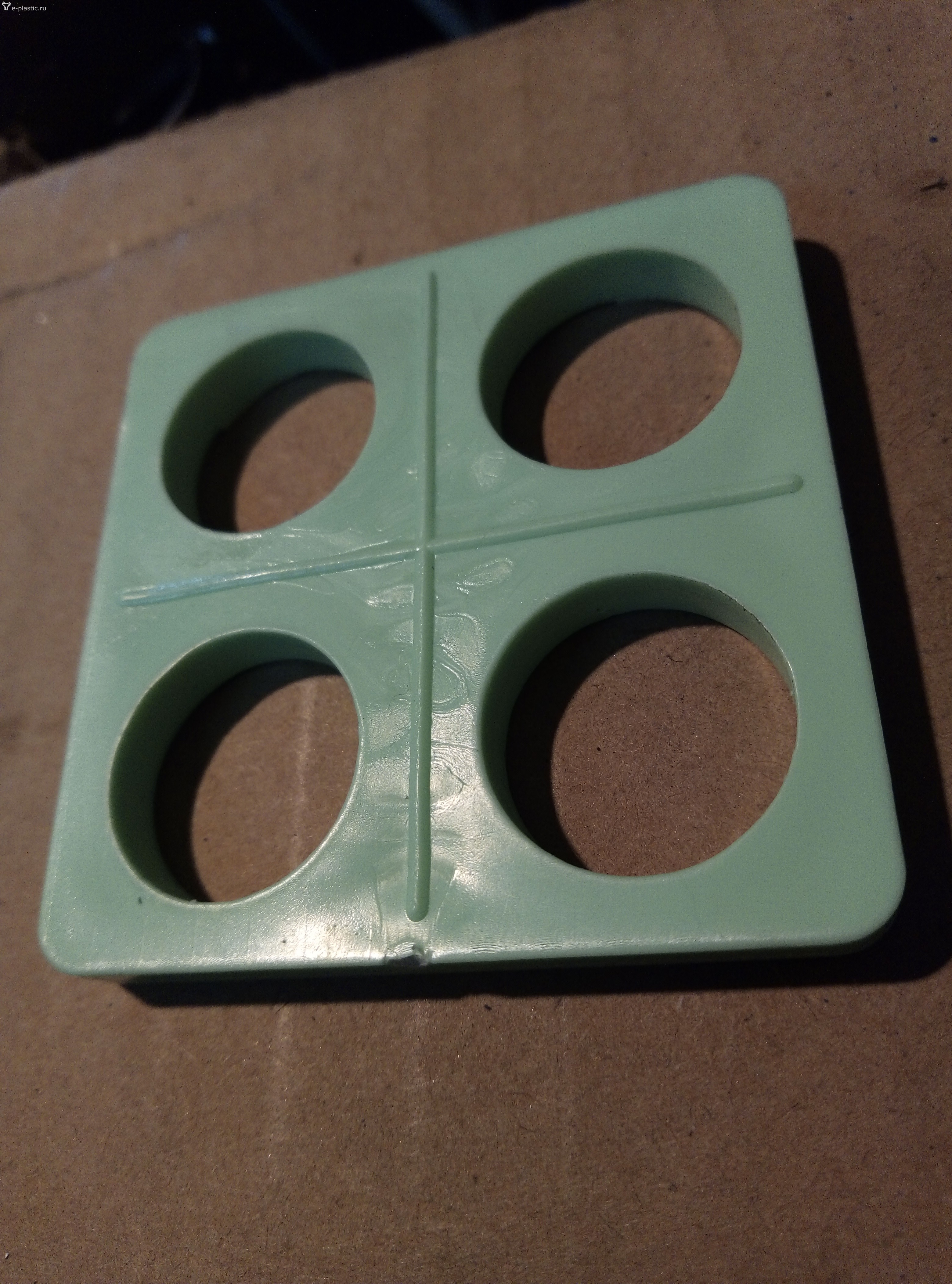

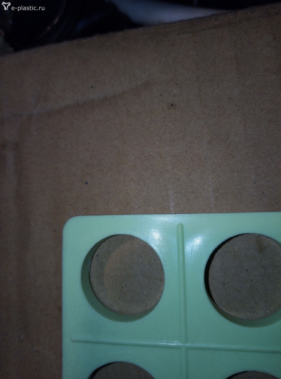

#2 Сообщение Dot21 » 29 дек 2021, 18:10
Вот фото детали.

Re: Холодные спаи на абс.
#3 Сообщение Dot21 » 29 дек 2021, 18:11
Деталь достаточно толстостенная 5мм толщина, размер 50на50мм отверстия 18мм
#4 Сообщение KsunReh » 29 дек 2021, 18:40
Dot21 писал(а):
29 дек 2021, 18:03
Здравствуйте подскажите , что может быть причиной холодных спаев на абс.
У вас на фото классическое струйное заполнение в виде "змеи" идущей от литника. В идеале нужно ввести элемент, разбивающий поток расплава: стенку, отверстие и т.д. На практике с таким борются изменяя впускной литник. предполагаю что для стенки толщиной в 5 мм его сечение очень маленькое. Напишите размеры сечения впускного литника. Нужно увеличивать (в первую очередь заглублять) впускной литник.

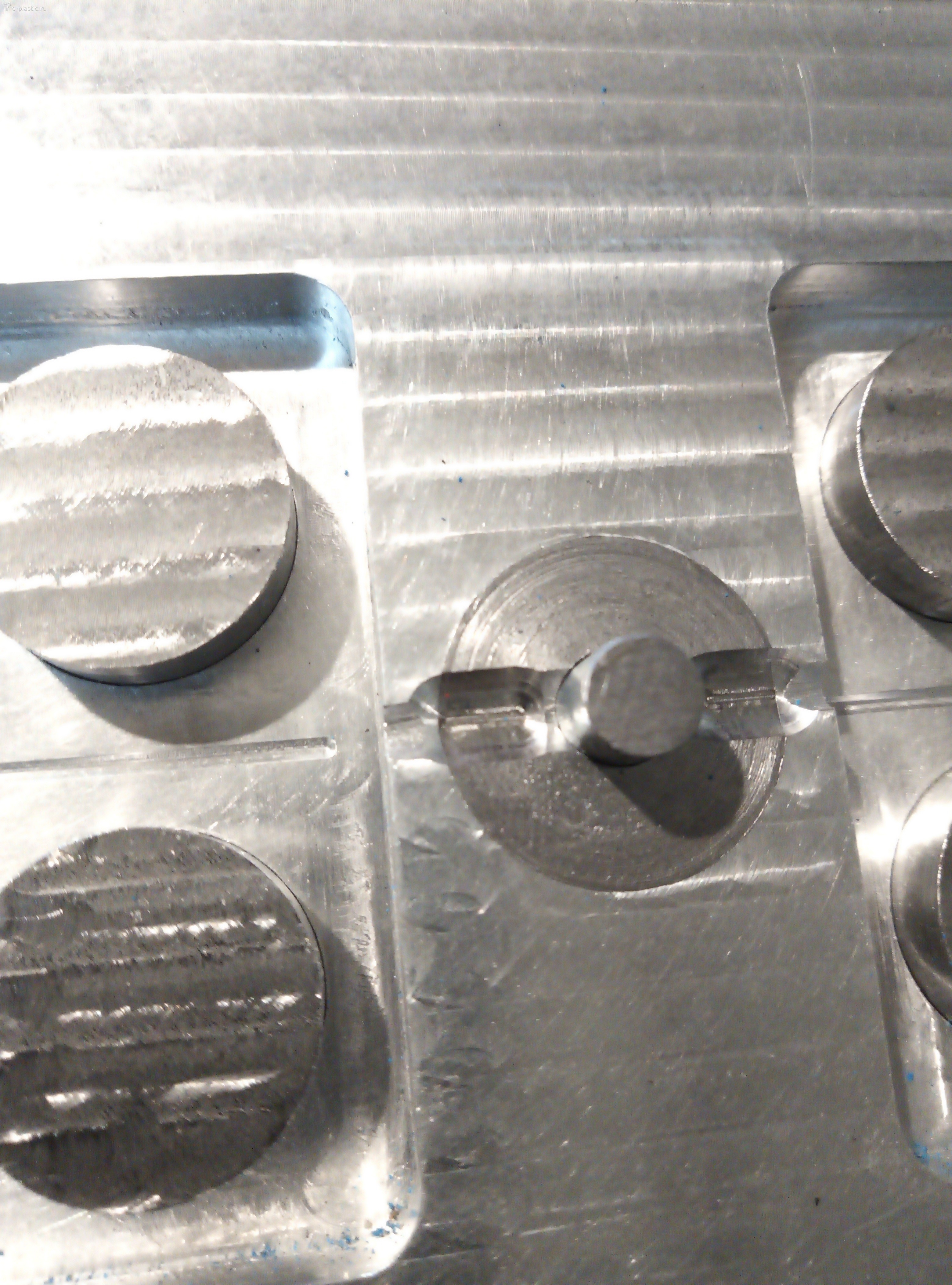

#5 Сообщение Dot21 » 29 дек 2021, 18:58
Спасибо, что назвали сам дефект. Да я пробовал уменьшить дозу и в прессформ наблюдал как бы нити, как буд то с литников выстреливают струи. Думал уменишить время впрыска но оно растягивалось до 10 секунд и дальше результат становился только хуже но некоторое улучшение было. Сечение самого канала в формообразующую около 1мм2. Форма двухместная.

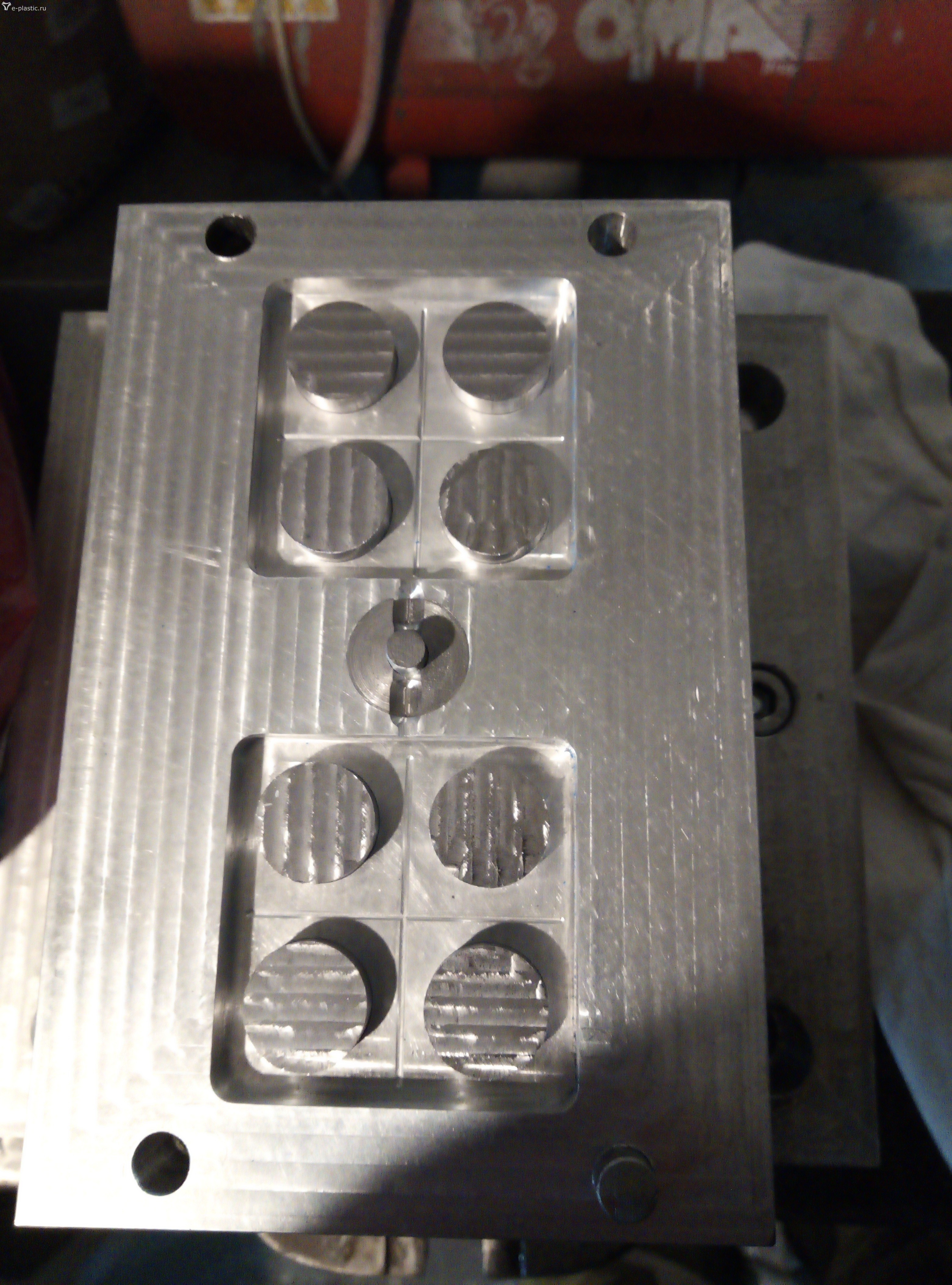

#6 Сообщение Dot21 » 29 дек 2021, 18:59
Вот тут видно сужение при входе в форму. Насколько надо расширить?
#7 Сообщение Dot21 » 29 дек 2021, 19:07
В целом эту прессформу я переделаю, так как она не сможет работать автоматически, знаки выходят и деталь освобождается совместно с литников но не выпадает так как сидит в полости, но руками извлекается легко. Нужно делать знаки на подвижной плите а формообразующую на неподвижной. Теперь можно на этой форме поэкспериментировать с сечением литника.
