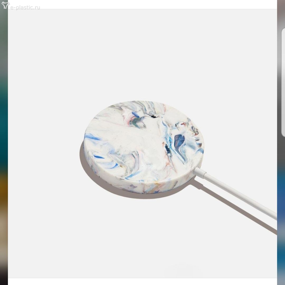

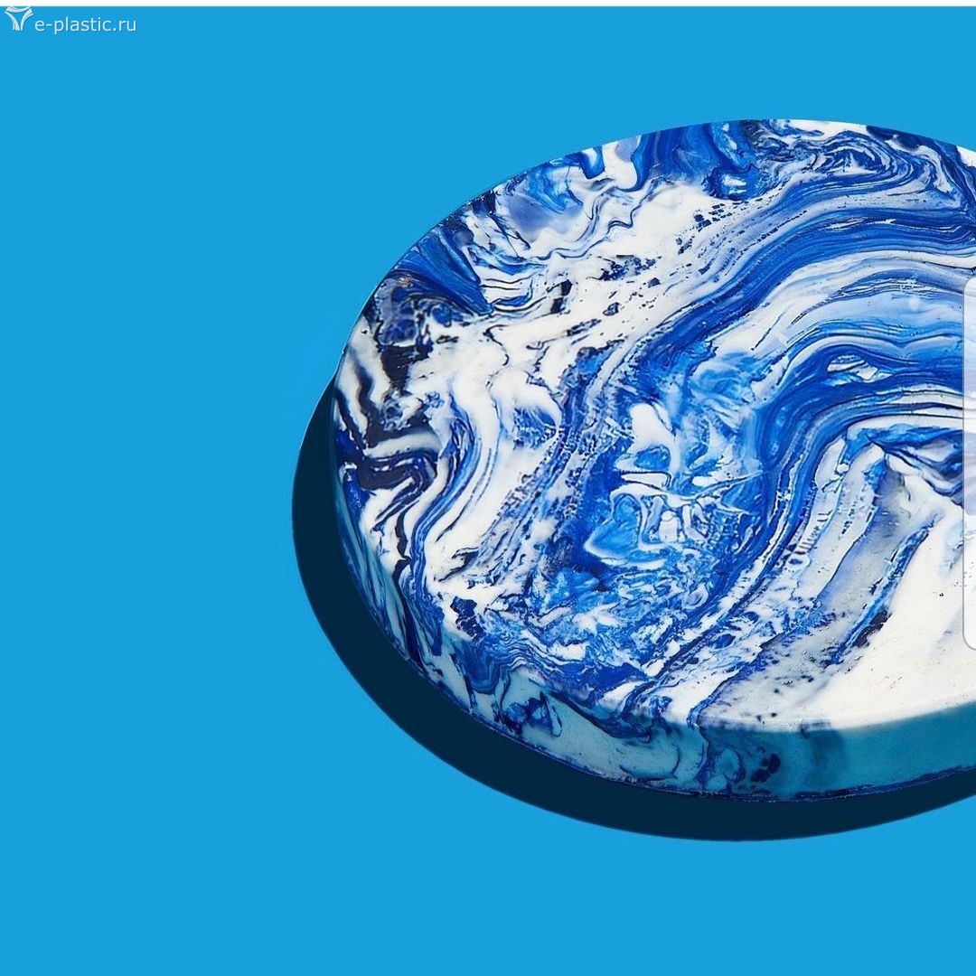

Появилась идейка создать интересный продукт (на фото) с точки зрения дизайна.
Нашел в интернете похожие идеи, разобрал на молекулы весь фото-видео контент и понял, что таких цветных эфектов можно добиться методом "термической формовки", где авторы берут отходы пленки полиэтилена или полипропилена, плавят его в печи, затем смешивают и прессуют на прессе.
Скажите, пожалуйста, возможно ли такого или подобного цветового эффекта добиться путем литья под давлением в форму на вертикальной литейной машине, используя первичное и вторичное сырье вместе красителями и другими присадками?
Ибо этот "африканский метод" плавить в печи, смешивать руками, затем формировать имеет множество недостатков.
И скажите, пожалуйста, где можно найти литературу по технологии литья под давлением полиэтиленов и полипропилена? много информации просмотрелось, но четкого не увидел нигде: температур плавления сырья, выдержек под давлением, подогрев формы перед литьем, охлаждение формы, как извлечь деталь из формы, чтобы не ковырять и не повредить.

изделия на фото можно изготовить на ТПА.Андрей привет писал(а): ↑13 ноя 2021, 22:44Скажите, пожалуйста, возможно ли такого или подобного цветового эффекта добиться путем литья под давлением в форму на вертикальной литейной машине, используя первичное и вторичное сырье вместе красителями и другими присадками?
для получения такого "рисунка" используются цветные суперконцентраты из линейки "мрамор"
либо взять окрашеные в массе гранулы (желательно с разным ПТР, иногда берут разные классы пм) и не переусердствовать с перемешиванием в процессе литья

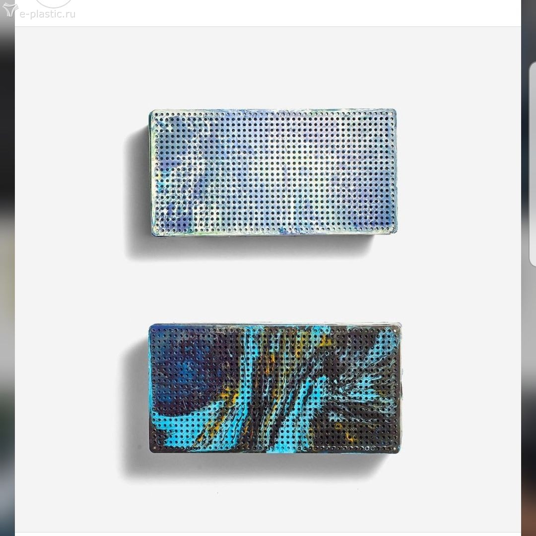

на фото 2, коробочка как раз сделана из отходов разного цвета ПС

Круг Итона и законы RGB пока вроде еще не отменяли ... уводит "мрамор" при литье дельту Е по любом в темный/серый сектор ... даже ввод дорогущих ОВ-шек не спасают ... возможно плунжерный ВЛМ/ТПА (RAM) предохранит цвета от смешения и сохранит яркость ... но то такое - повторюсь - эмпирическим тыком ...cs-mb писал(а): ↑14 ноя 2021, 15:59изделия на фото можно изготовить на ТПА.Андрей привет писал(а): ↑13 ноя 2021, 22:44Скажите, пожалуйста, возможно ли такого или подобного цветового эффекта добиться путем литья под давлением в форму на вертикальной литейной машине, используя первичное и вторичное сырье вместе красителями и другими присадками?

Через сопло рисунки не получатся. Полосатое будет. Только ссыпать куски и переплавлять. Можно чуть тревожить расплав для создания разных эффектов, но это только с опытом, чтобы прогнозируемо.
Разводы на искусственном камне подобным образом формируют. Только там не расплав, а вязкие смеси. И правильно сказали выше, чтобы границы цветов были чёткими, ПТР компонентов должны отличаться. Чем сильнее отличается, тем резче будут переходы

Я тоже про marmorieren подумал. Но это не совсем по моему то, что ТС ищет.
Dr Boy есть установка. Да и Arburg, но там вроде тоже 2k ? А многоцветно только ручками

На счет полосатости есть такое. Но если контролировать, что засыпать и в какой последовательности это можно как-то контролировать. Сопло 2.5 мм, но планирую увеличить до 4 мм.Тигирь писал(а): ↑14 ноя 2021, 22:38Через сопло рисунки не получатся. Полосатое будет. Только ссыпать куски и переплавлять. Можно чуть тревожить расплав для создания разных эффектов, но это только с опытом, чтобы прогнозируемо.

Ну не знаю. Прям такие узоры? Особенно с несколькими цветами? Так конечно вы правы. Просто какие-то неконтролируемые, хаотичные разводы , не проблема. Меньше краски, меньше температура и убрать противодавление, уменьшить цикл до минимума . Короче , делать всё что в работе с красителями делать нельзя, в нормальных условиях.Равиль Пластформа писал(а): ↑15 ноя 2021, 09:39Добрый день.
Конечно такие изделия можно изготовить на ТПА.
Из опыта литья...... Делали оранжевые детали, пытались смешивать АБС и краситель (тупо в ведре). Как раз проблема получалась в том, что на детали оставались разводы. Уверен на 100% если в ведре не смешивать и засыпать материал, то как раз получится именно так как на картинках.
Да и еще смешивали полипропилен с чёрным красителем. При малых концентрациях красителя именно такой эффект)))
Есть ещё вариант. Всем , наверное знакомый. Работает правда только с горячим каналом. После литья цветного , прогоняем чисто белый. Первые отливки окрашенные остатками краски из гк, иногда как произведения искусства. Аж выкидывать жаль

Артур69 писал(а): ↑15 ноя 2021, 10:17Работает правда только с горячим каналом. После литья цветного , прогоняем чисто белый. Первые отливки окрашенные остатками краски из гк, иногда как произведения искусства. Аж выкидывать жаль. Если честно, по мне , пустая трата времени это всё. Заработать на этом , шансов нет. Больше возни . Особенно, как всё это делают руками и микроволновках. Если только чисто для себя, как хобби. Имхо.
...и не только при горячем ... фантастические узоры и при холодном канале ... уличные цветочные вазоны с этими сказочными вензелями в рынок (не в сети) уходили по полуторной цене ...

раньше, такие разводы были браком.Артур69 писал(а): ↑15 ноя 2021, 10:17Ну не знаю. Прям такие узоры? Особенно с несколькими цветами? Так конечно вы правы. Просто какие-то неконтролируемые, хаотичные разводы , не проблема. Меньше краски, меньше температура и убрать противодавление, уменьшить цикл до минимума . Короче , делать всё что в работе с красителями делать нельзя, в нормальных условиях.Равиль Пластформа писал(а): ↑15 ноя 2021, 09:39Добрый день.
Есть ещё вариант. Всем , наверное знакомый. Работает правда только с горячим каналом. После литья цветного , прогоняем чисто белый. Первые отливки окрашенные остатками краски из гк, иногда как произведения искусства. Аж выкидывать жаль. Если честно, по мне , пустая трата времени это всё. Заработать на этом , шансов нет. Больше возни . Особенно, как всё это делают руками и микроволновках. Если только чисто для себя, как хобби. Имхо.
сейчас для охотников-рыболовов, стремятся делать именно так. могу еще придумать где такое найдет спрос (в сантехнике упускают, а можно было бы). кстати, ваши кофры в стиле "милитари" вполне нашли бы покупателя
для чего это рыбам - вопрос

Militär Look с голубыми разводамиcs-mb писал(а): ↑15 ноя 2021, 11:02раньше, такие разводы были браком.Артур69 писал(а): ↑15 ноя 2021, 10:17
