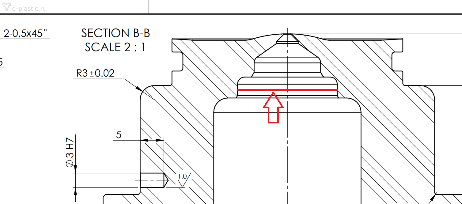

В первую очередь осмотрите гайки инжекторов на предмет замятий. Нашли - гайку сразу в помойку.
Во вторых, уделите внимание контролю во время сборки ГК. Установка ГК или инжекторов всегда должна быть в очищенное посадочное место втулки. Часто слесаря и инструментальщики ленятся и халтурят именно в этом пункте.
В третьих, соответствие посадочных размеров втулки и гайки инжектора.
Никаких "скользящих" посадок не должно быть. Втулка должна садиться с небольшим натягом.
В четвертых, если все остальное в порядке, локализуйте откуда выходил расплав. Визуально по наплывам можно увидеть его фронты распространения, это нужно для того чтобы исключить версию от том, что расплав пошел из зазора между инжектором и манифолдом
В пятых, тут уже конечно проще показывать в живую или на 3д модели...Но постараюсь описать словами. Грубо говоря, запираемая поверхность гайки инжектора не должна быть цилиндрической формы. На поверхности должен быть поясок большего диаметра. Именно этот "запорный пояс" должен входить в посадочное место втулки. И если центр этого пояска сильно отставлен к началу посадки, то во время холодных пусков *о которых говорили коллеги выше* достаточно деформации чтобы разгерметизировать эту зону.

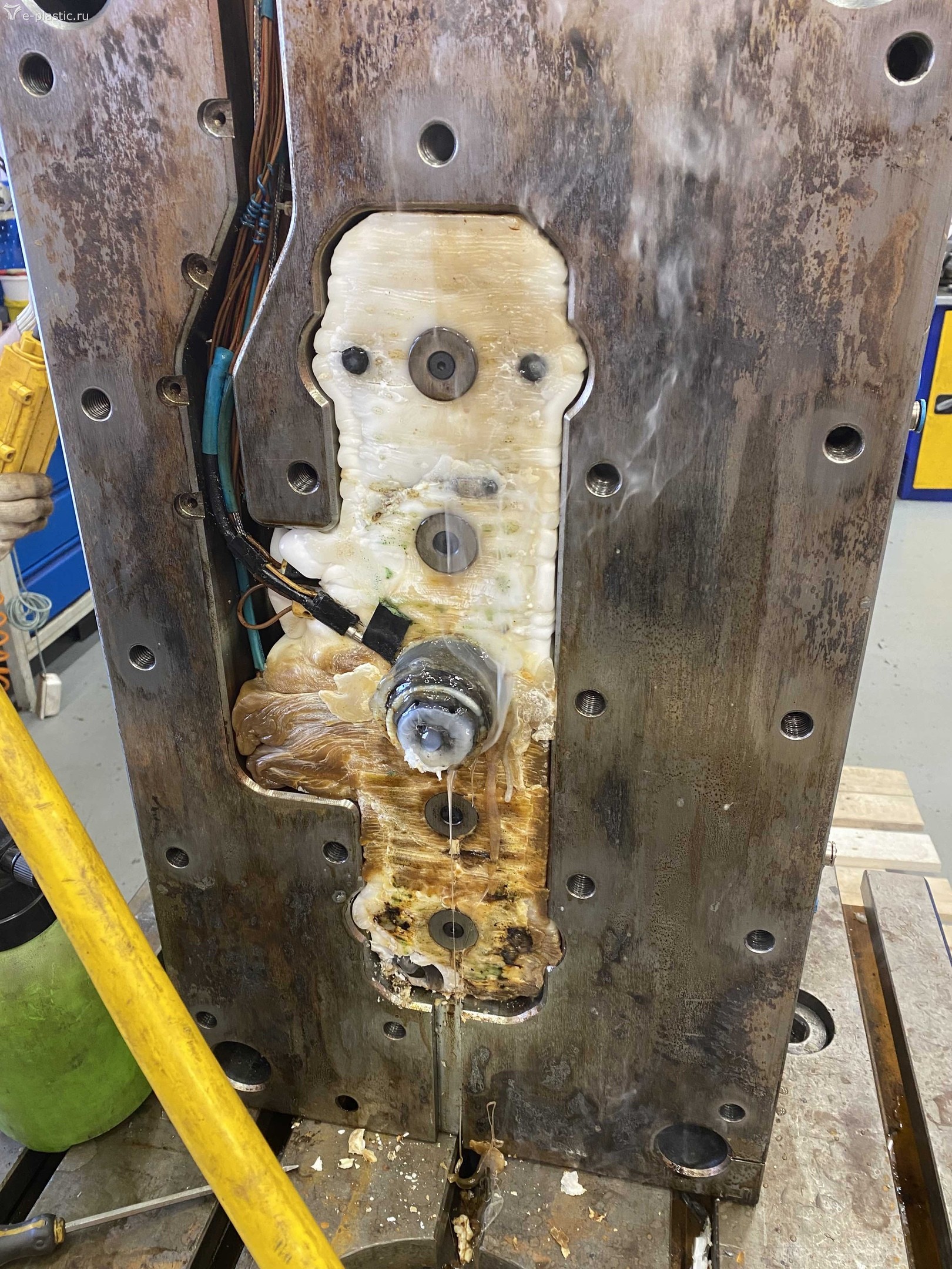

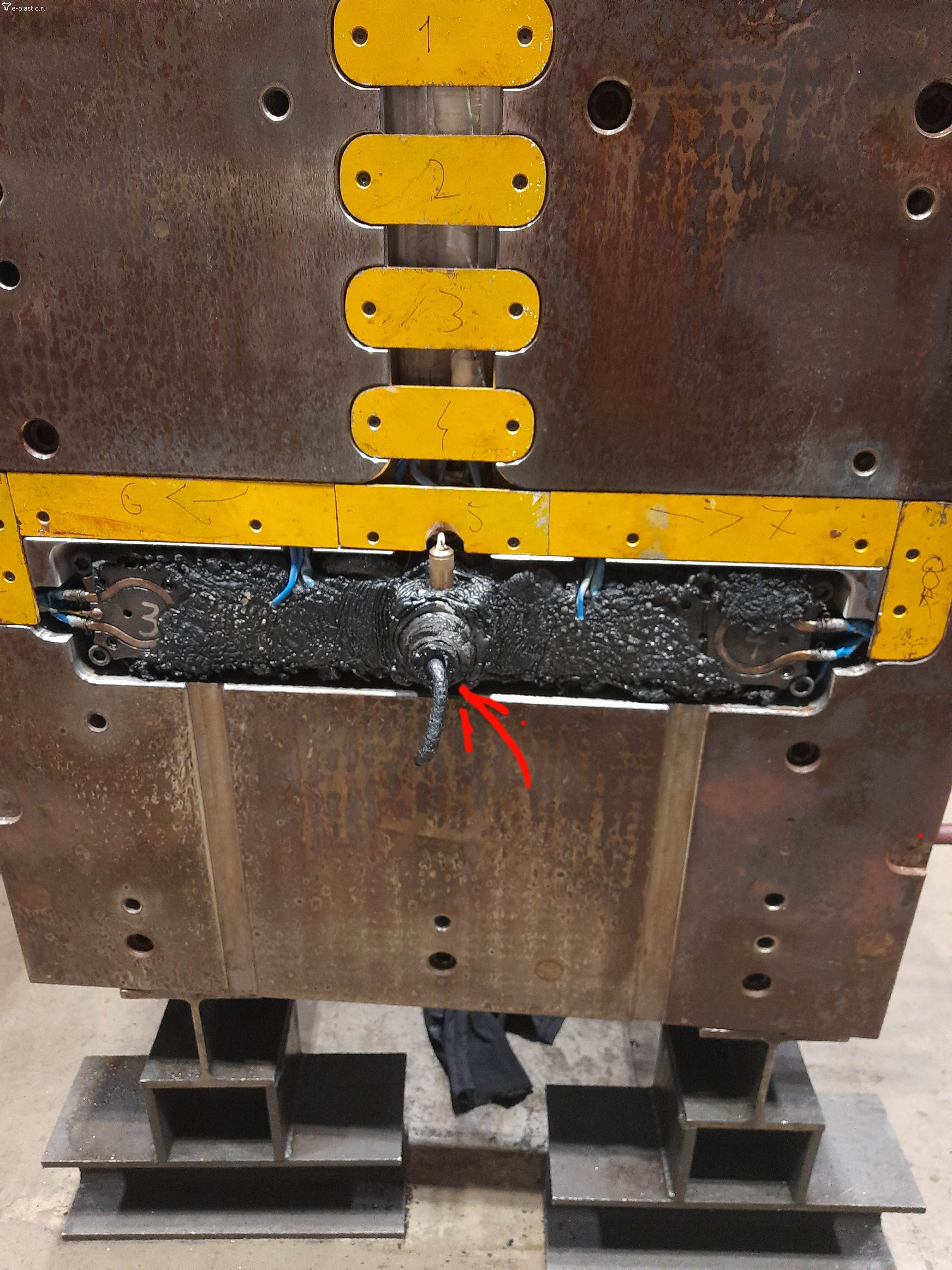

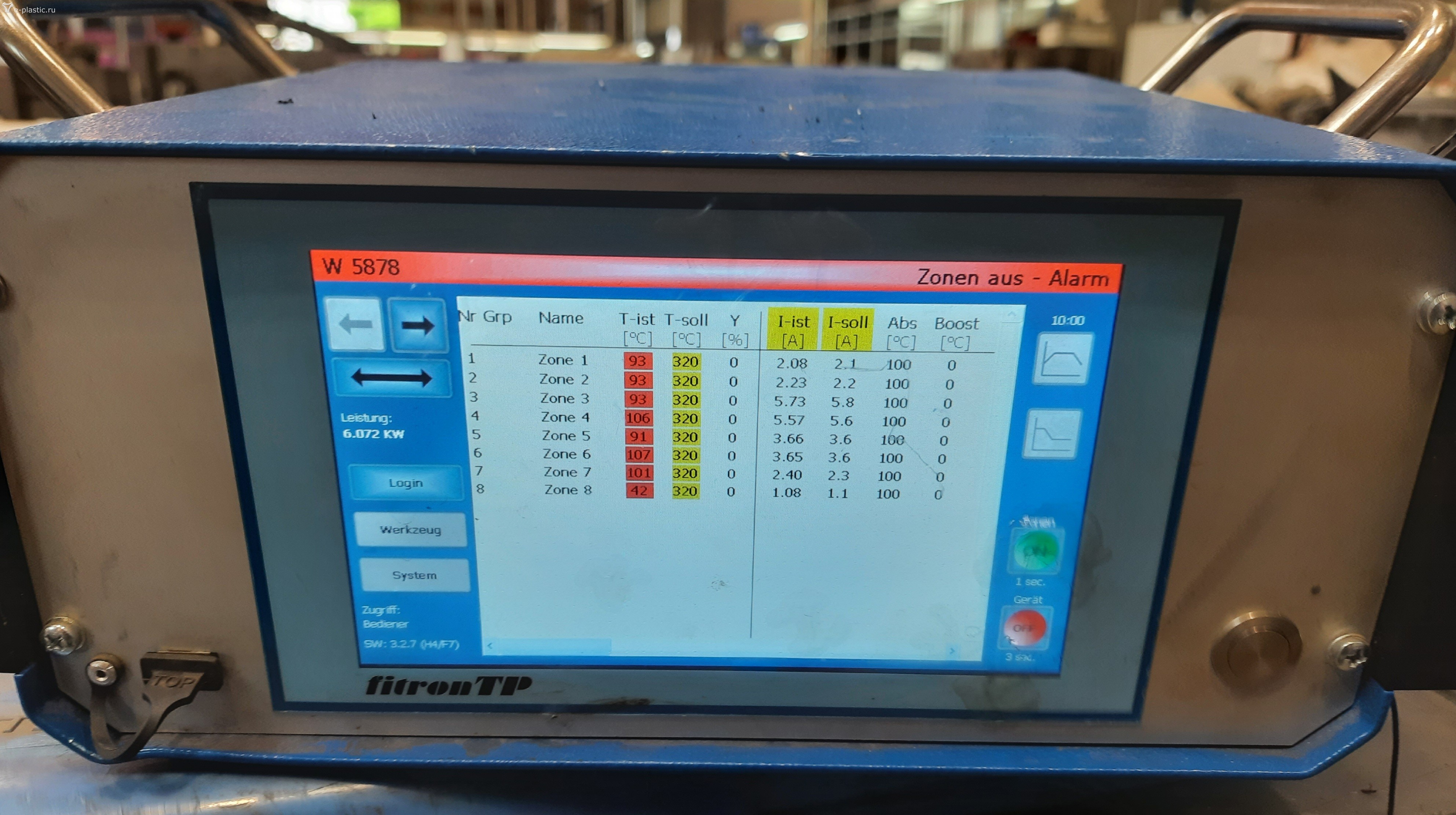

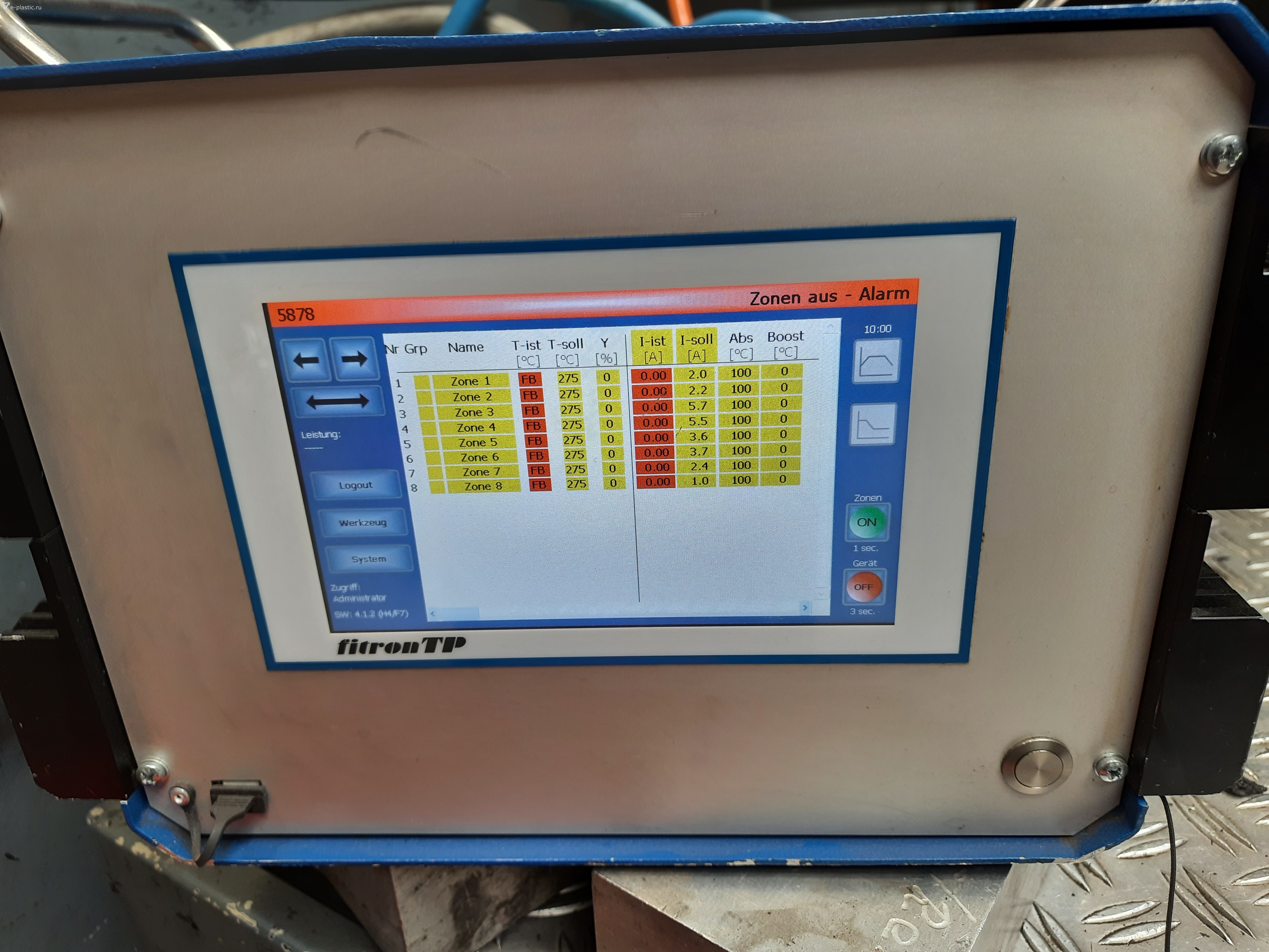

Приключилась у нас сегодня подобная ситуация. Сразу вспомнил про тему . Интересно конечно, как проблема решилась, но видимо не судьба. Короче началось с того что на гк сгорел один тэн. Ну дело обыденное, сгорел , заменим. Сегодня коллега запускает эту форму после ремонта и подозрительно долго возится. Не могу говорит стабильности добиться. Смотри, говорю , у тебя из под штекера , из кабельного канала дымок клубится. Гидравлики там нет, охлаждения гк тоже , значит канал залит. Сняли мы ним половинку, скинули плиту и нате вам подарок :-): . Я к чему это . В этом , конкретном случае, я почти уверен. Слесарь так называемый мундштук не правильно или не до конца посадил. Короче, все люди , все ошибаются. Подробности узнаю в понедельник.

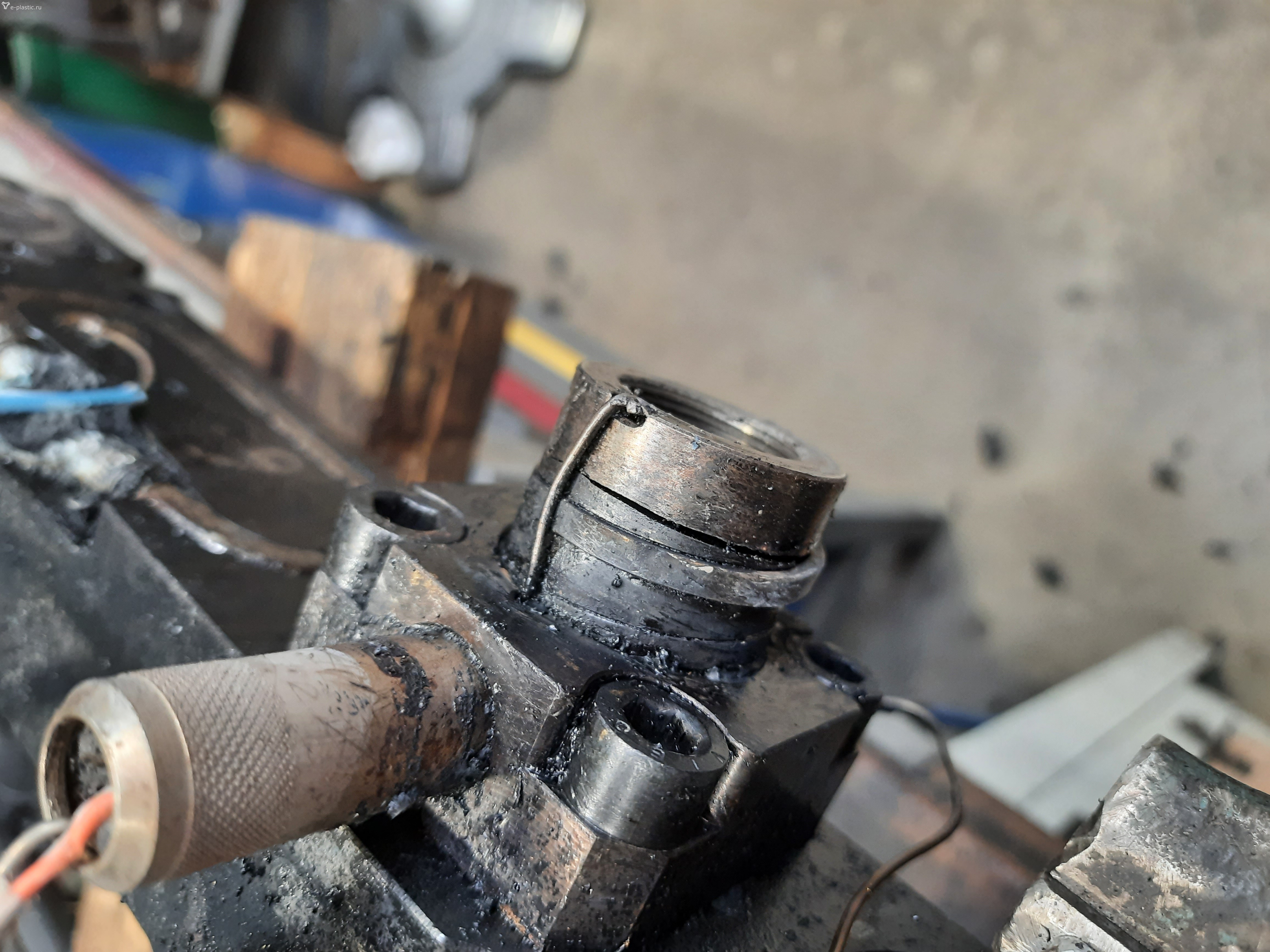

Очистка? Да как наверное везде. От материалов конечно зависит, но это или нагрев доп нагревательным устройством или же газовой горелкой , но и конечно без ковыряния не обходится. Кстати о нагревателях . Не рекламирую, но рекомендую. До этого пользовались другими , более известного бренда , но уже несколько лет перешли на эти. Есть на 8 и 16 зон. Последнее время часто не стало хватать 16 зон на машинах.
Ну а теперь про гк. Судя по всему гайкой перетянули и поэтому лопнуло кольцо мундштука . Может конечно по другой причине , но что есть, то есть. Заказали новый мундштук, наверное завтра придёт.
