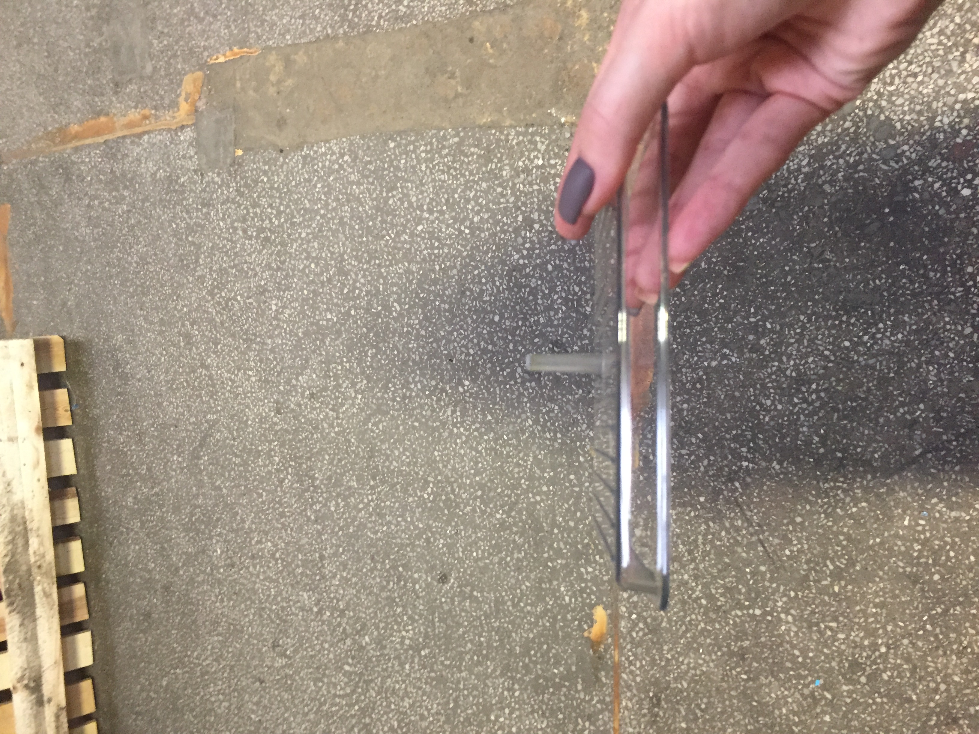

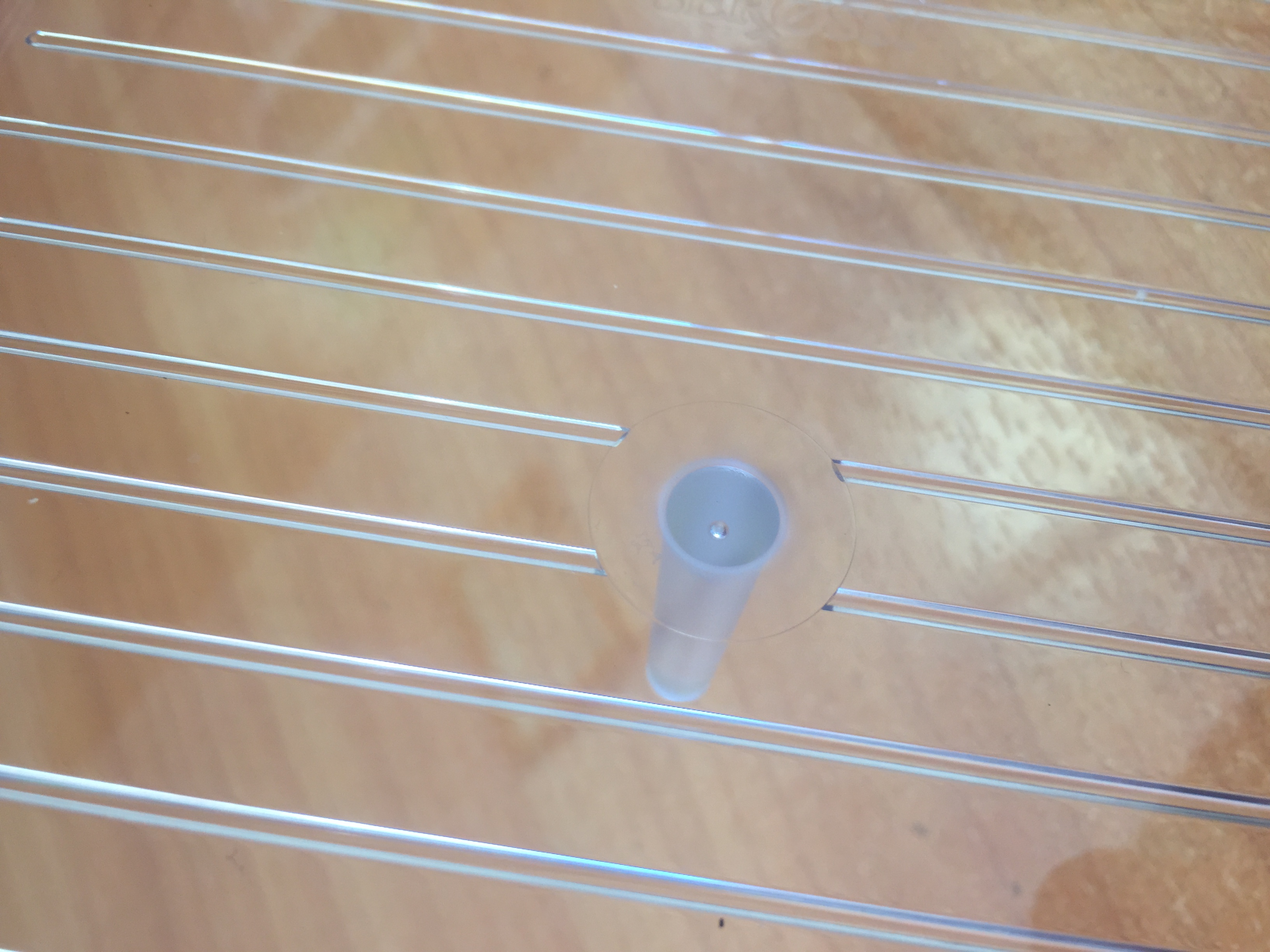

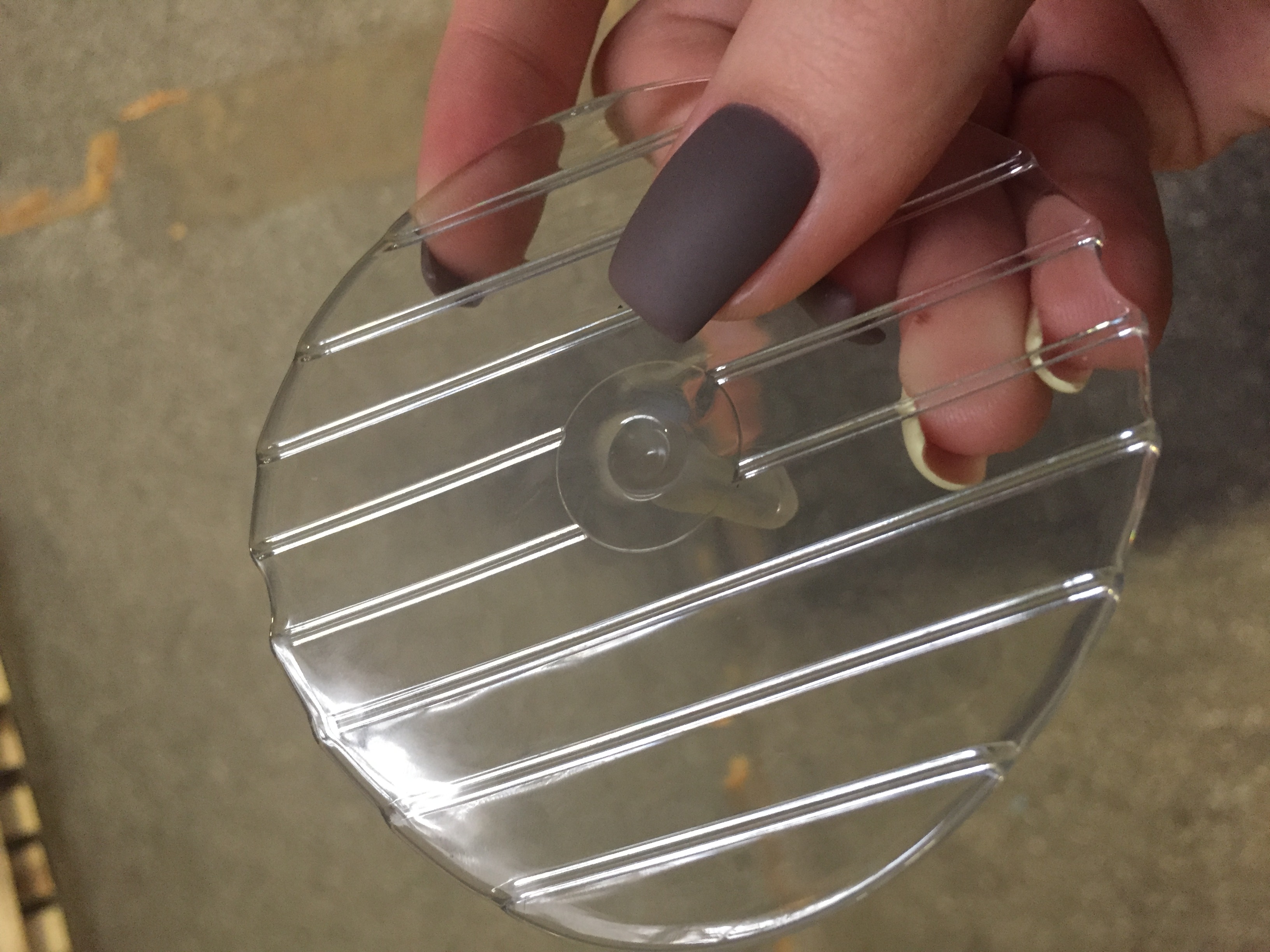

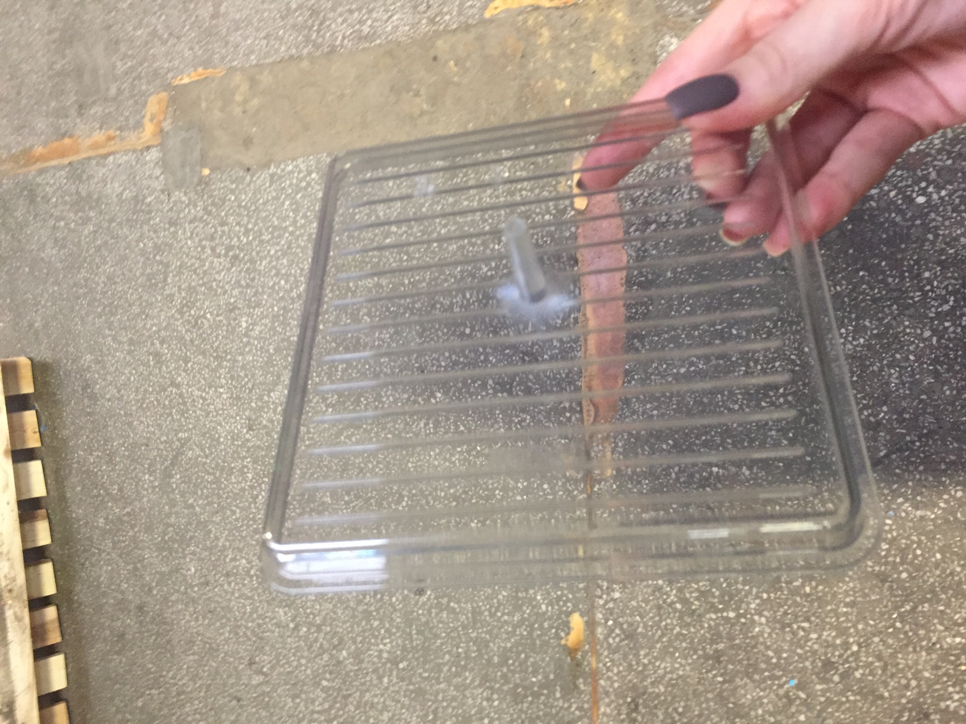

Добрый день! Хотим лить деталь из ПЭТ. Материал сушится в сушилке с влагопоглатителем, из сушилки насосом подаётся в закрытый бункер. ТПА Haitian SA 900. П/ф холодноканальная, с охлаждаемой втулкой. диаметр литника 7 мм, толщина стенки 2 мм, габаритные размеры детали 152х152.
В месте стыковки литника с деталью есть мутность. Пробовали регулировать температурами материального цилиндра, температурами п/ф, противодавлением, декомпрессией, запрессовкой, скоростями впрыска. Получилось достичь прозрачности только на несформированной детали и скоростях впрыска 5:5:5, при увеличении скорости, сразу мутнеет.
Все перепробовали. Буду благодарна любому совету :ny_tik: :cry_ing:

Похоже на кристаллизацию вследствии долгого остывания.

Изделие сразу выходит мутное. П/ф холодная, втулка охлаждаемая. Впрыск примерно 4 с. Форма охлаждается от чиллера, температура воды примерно 11 градусов. Время охлаждения пробовали менять от 5 до 100 с, разницы нет.

Попробуйте совсем без противодавления . На такой тонкостенную деталь, такой литник и ещё посередине? Конструкция не из лучших. Здесь нужна закрываемая дюза или литник с торца с бананом. Разогрейте форму, не бойтесь. И лейте на минимальной скорости.
Всё последний раз и ухожу чтоб не надоедать. То есть на этой скорости полностью сформировать детальней удаётся? Я повторюсь .Я бы попробовал так.
1 Разогреть форму градусов до 30
2 Не ограничивать давление вспрыска.
3 Увеличить , по возможности, количество ступеней впрыска. С тремя много не изменишь.
4 Первые 2-3 ступени льём очень медленно, дальше повышаем скорость.
И ещё. На фото не очень видно. Ваш литник случайно не переполняется , не застревает в канале при открытии. Может просто тянуть и нарушать структуру. Но были бы мелкие трещинки.

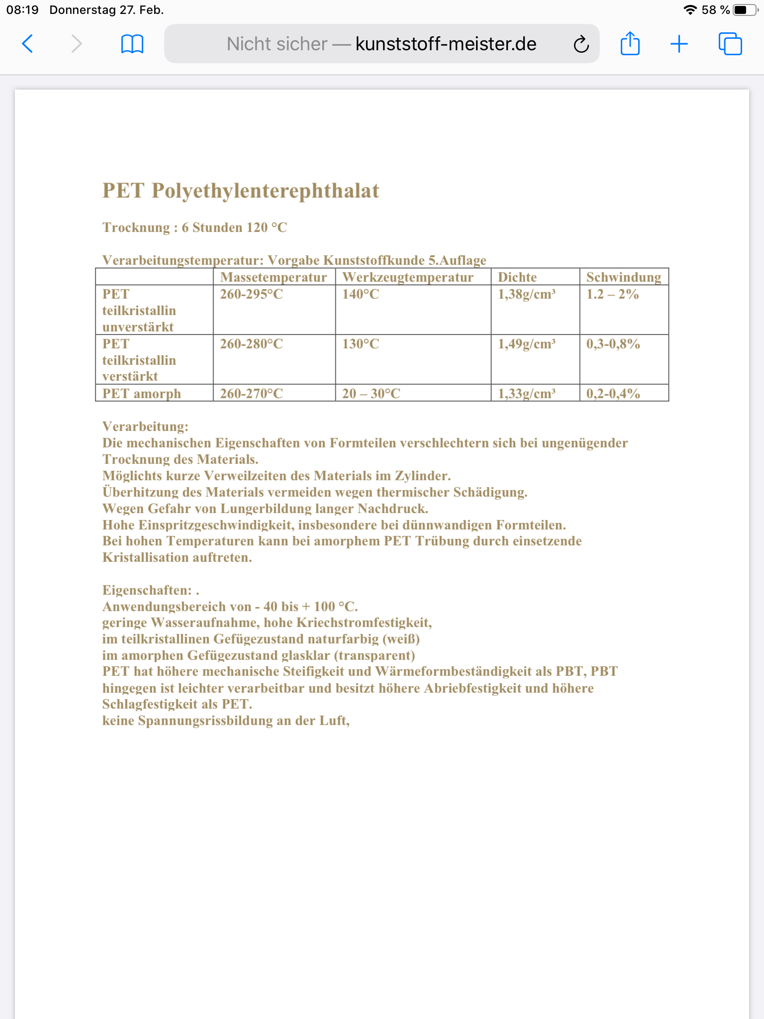

Для информации: это описание дефекта при производстве ПЭТ-преформ.
Возможно Вам чем-нибудь поможет.

На самой последней дозе получили хороший образец, когда время загрузки 95 с и цикл 140.
Будем сушить материал и пробовать завтра ещё. Если у кого-то появятся идеи, буду рада. Заранее спасибо :smu:sche_nie:
Все перепробовали. Буду благодарна любому совету :ny_tik: :cry_ing: 4EF66793-3A1D-49B9-BF2E-8AEA5B1D890A.jpeg
попробуйте ускорить охлаждение(уменьшить температуруводы после чиллера. Успехов.

Павел К. писал(а):
26 фев 2020, 14:14
Поделитесь источником ?
