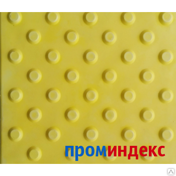

Ещё раз здравствуйте.
К сожалению развивать предидущую тему пока не могу. Есть вопросы по поводу готового изделия.
Льётся плитка напольная из ПВХ (что за пвх не известно, марку и т.д. не знаем), в общем начальство не узнало, а может и узнало, но не разобралось.
Вроде с плиткой все нормально, когда её достаёшь, но когда она окончательно затвердеет, она слёживается. Уменьшается в размере, становится не 30 см, а 29,9 см.
Я пробовал ускорять, замедлять скорость шнека при впрыске, температуру во всех зонах нагрева (их 5), выдержку под давлением и охлождение, но стабильного результата я не достиг.Что нужно регулировать при такой проблемме?

Плитка нетвердая (полужесткая, гибкая). Это пороги и направляющие плитки, такие обычно перед входом в здания кладут. Если бы знать, какой матерьал куплен, потому что прошлый оператор лил из другого сырья и у него не уменьшалась плитка, а так купили скорее всего что подешевле, пвх он и в африке пвх.
фото плиток во вложениях.
Эта деформируется, становится каромыслом. :-)
Эта слеживается и уменьшается в размере
Фото не мои, нашел похожие в гугле, они идентичны тому, что делаем мы.

В дерьмовом ПВХ используется дерьмовый летучий пластификатор, который быстро улетучивается и изделие усаживается, посмотрите, что будет с размерами плитки через год :ya_hoo_oo:

Сегодня пробовал остужать её в форме в течении 180 сек, плюс выдерживал под давлением продолжительное время, примерно 30 сек. Достал почти ледышку очень плотную, точно остывшую. но все равно села (уменьшилась).
Может посоветуете добавку (пластификатор), которым можно улучшить качество ПВХ, необходимо добиться устойчивости формы, чтобы плитка не садилась (не уменьшалась в размере) и не искривлялась.
