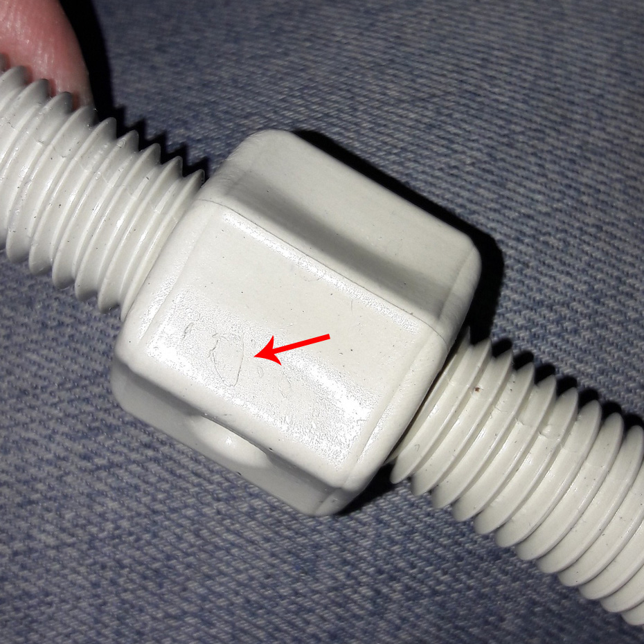

Из за чего может быть такой дефект?
beejuice
Сообщения: 25
Зарегистрирован: 15 дек 2018, 08:37
Страна, Регион, Область: Россия, НСО
#1 Сообщение beejuice » 05 фев 2019, 19:13
Здравствуйте. В различных местах постоянно возникают однотипные дефекты как на фотографии. Лью на самодельной ВЛМ. Материал - вторичный ПП. Материал не сушил.
Из за чего могут возникать такие дефекты? Давления не хватает, плохо перемешивается, материал плохой? Нужен совет специалиста, чтобы понимать, в каком направлении двигаться.

Re: Из за чего может быть такой дефект?
#2 Сообщение Serge андрэ » 05 фев 2019, 19:44
На одном материале пробовали?
#3 Сообщение beejuice » 05 фев 2019, 19:48
Serge андрэ писал(а):
05 фев 2019, 19:44
Пока да. Материал мешками продается. Нет возможности взять сразу несколько видов...)
Пресс-форма чистая. А такое ощущение, что между материалом и формой что-то попадает...
Поблагодарили: 3244 раза
#4 Сообщение Maks42 » 05 фев 2019, 23:06
Давления не хватает, у сырья низкая текучесть (ПТР), форма слишком холодная, во вторичке есть примесь ПЭ...
Попробуйте отлить на первичном ПП с высоким ПТР.
#6 Сообщение beejuice » 06 фев 2019, 05:57
Maks42 писал(а):
05 фев 2019, 23:06
Форма после нескольких отливок нагревается, но дефект не уходит. Давление увеличивать пока не позволяет отсутствие нормального зажимного устройства для пресс-форм. Попробую взять первичку с высоким ПТР.
#7 Сообщение ПластСтер » 06 фев 2019, 06:17
beejuice писал(а):
06 фев 2019, 05:57
Maks42 писал(а):
05 фев 2019, 23:06
Поддержу Максима, не хватает давления и скорости. Так же не до конца рассплавляется материал, точнее неравномерно расплавляется материал в цилиндре, и получается, что в форму он поступает с низкой скоростью и в разной констистенции. Лечится это поднятием температуры расплава, поднятием скорости впрыска, а так же подгонкой конструкции формы, дабы исключить выход не расплавившихся кусочков на видимую часть изделия. Боюсь что повышение одного только ПТР результата может не пренести.
#8 Сообщение beejuice » 06 фев 2019, 07:05
ПластСтер писал(а):
06 фев 2019, 06:17
beejuice писал(а):
06 фев 2019, 05:57
Пробовал поднимать температуру до 210 С. Качество осталось примерно таким же (ну может чуть лучше), только материал начал сильно дымить/парить. У меня же ВЛМ и открытый мат. цилиндр. Скорость впрыска максимальная.
Со снижением давления, качество еще хуже становится. Видимо дело в нем. Попробую сегодня стянуть пресс-форму винтами и поднять давление насколько получится.
#10 Сообщение Мулланур » 06 фев 2019, 08:16
По мне так это "сопля" материал вытекший из цилиндра в период пока идут манипуляции с пресс-формой.
обычно такие "чешуйки" у точки впрыска.
#11 Сообщение ПластСтер » 06 фев 2019, 09:36
beejuice писал(а):
06 фев 2019, 07:39
А какое давление необходимо для хорошей отливки? Хочется понимать, к чему мне стремиться)
Для такого изделия достаточно будет тонн 50, но это не то давление каторое написано на шильдике насоса. Мы очень мало знаем, и совсем не видим ни вашего оборудования, ни формы ни технологии. В таких случаях обычно самым верным способом настройки, является способ "научного тыка". прочитал и пошёл мучить станок. Обратите внимание на пост Мулланура, который чуть выше.

Деталь по габаритам какая?
У вас одна зона нагрева? Сопло не греется?
#25 Сообщение Мулланур » 07 фев 2019, 18:17
beejuice писал(а):
07 фев 2019, 17:21
Figaro писал(а):
06 фев 2019, 21:15
Вы проблему что решили?
Коллеги! Возможно Вы не обратили внимания что две фотографии и отливки сильно отличаются на этих фотографиях.
Вот на этой фотографии download/file.php?id=21791&mode=view
Видно скорее всего низкая температура расплава и как следствие высокая вязкость, медленное заполнение формы, а давление впрыска поднималось выше чем во время заполнения формы на второй фотографии download/file.php?id=21790&mode=view
Мне кажется нужно по играть с температурами формы и материального цилиндра. Ну и сосульки убирать перед впрыском.
beejuice
Сообщения: 25
#26 Сообщение beejuice » 07 фев 2019, 18:53
Sandy писал(а):
07 фев 2019, 17:55
beejuice писал(а):
07 фев 2019, 17:21
Почему на длину-то? На площадь я умножаю. И считаю я в Мега Паскалях. Просто сокращение не верно написал.
Да правильный у вас ответ получился. Всех задело что вы умножили неправильно МПа*мм^2 вместо Па*м^2.
Отдельного нагревателя на сопло нет. Но спираль намотана так, что сопло тоже греет. Зона нагрева пока одна. Это моя первая литьевая машина, поэтому собрал пока простой вариант.
Судя по всему давления не хватало. Вчера пробовал отлить при большем давлении, дефект стал значительно меньше. Хочу еще увеличить давление, но нужно винты классом прочности повыше достать.
По габаритам это винт М14 длиной 140 мм (с ручной посередине). Вес изделия 22 гр.
Последний раз редактировалось beejuice 07 фев 2019, 18:57, всего редактировалось 1 раз.
beejuice
Сообщения: 25
#27 Сообщение beejuice » 07 фев 2019, 18:55
Мулланур писал(а):
07 фев 2019, 18:17
beejuice писал(а):
07 фев 2019, 17:21
Температуру увеличивал. Доводил до 210 С. Особенно ничего не поменялось, только дымить сильнее стало)
Сосулек нет)
Sandy
Сообщения: 635
Город: Саров
Благодарил (а): 39 раз
Поблагодарили: 74 раза
#28 Сообщение Sandy » 07 фев 2019, 19:08
beejuice писал(а):
07 фев 2019, 18:55
Сосулек нет)
Не должен дымить ПП при 210град. Что-то не так или с ПП, или с нагревом.
Купите нормальный материал - ПП ведь недорогой.
Я не вижу устройство вашего нагревателя - может инерция плюс/минус 20 град от номинала присутствует, и не ясно как температура регулируется.
beejuice
Сообщения: 25
#29 Сообщение beejuice » 07 фев 2019, 19:14
Sandy писал(а):
07 фев 2019, 19:08
beejuice писал(а):
07 фев 2019, 18:55
Сосулек нет)
Температура регулируется терморегулятором ОВЕН ТРМ500. Инерция в районе +15 присутствует. Когда терморегулятор выключается, тэн еще горячий и продолжает греть мат. цилиндр.
То, что ПП не должен дымить, это полезная информация. Может у меня термопара привирает. Нужно посмотреть настройки терморегулятора. Ну и за качество самого ПП не ручаюсь, так как это вторичка.
Посоветуйте, где можно брать хорошее сырье? Я в этом деле новичок, и не знаю поставщиков. В своем городе вообще кроме вторички ничего не нашел пока)
serj364
Сообщения: 1253
Благодарил (а): 228 раз
Поблагодарили: 302 раза
#30 Сообщение serj364 » 07 фев 2019, 20:16
А какой у Вас месячный объем потребления?
Предполагаю, что небольшой. Попробуйте схитрить: запросите у поставщика мешок сырья "на пробу". Поставщика первичного сырья можно легко найти, если есть интернет под рукой :-):
Только нужно определиться с маркой полипропилена. Какое исходное сырье для производства вторичной гранулы, которую Вы покупаете?
