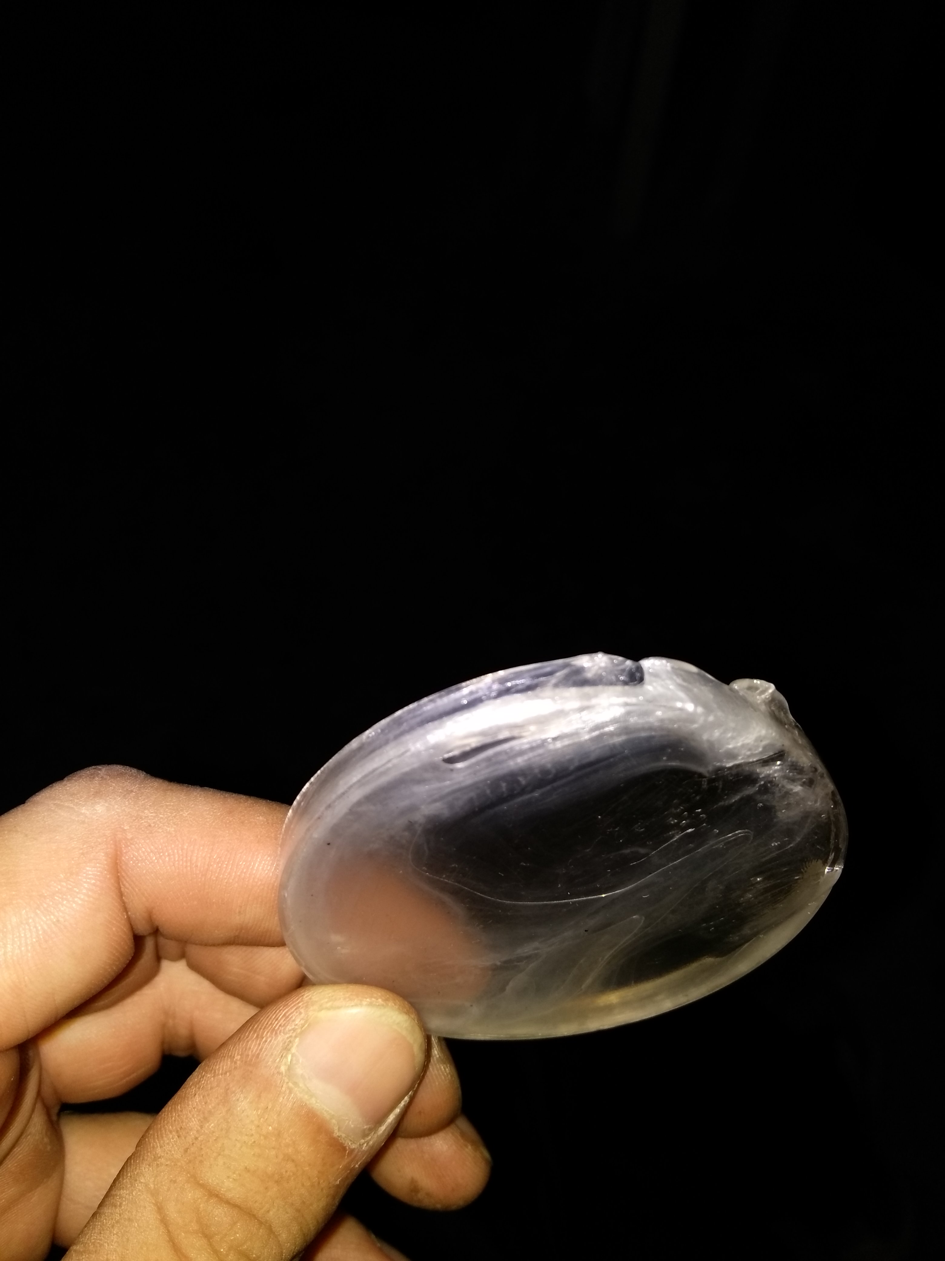

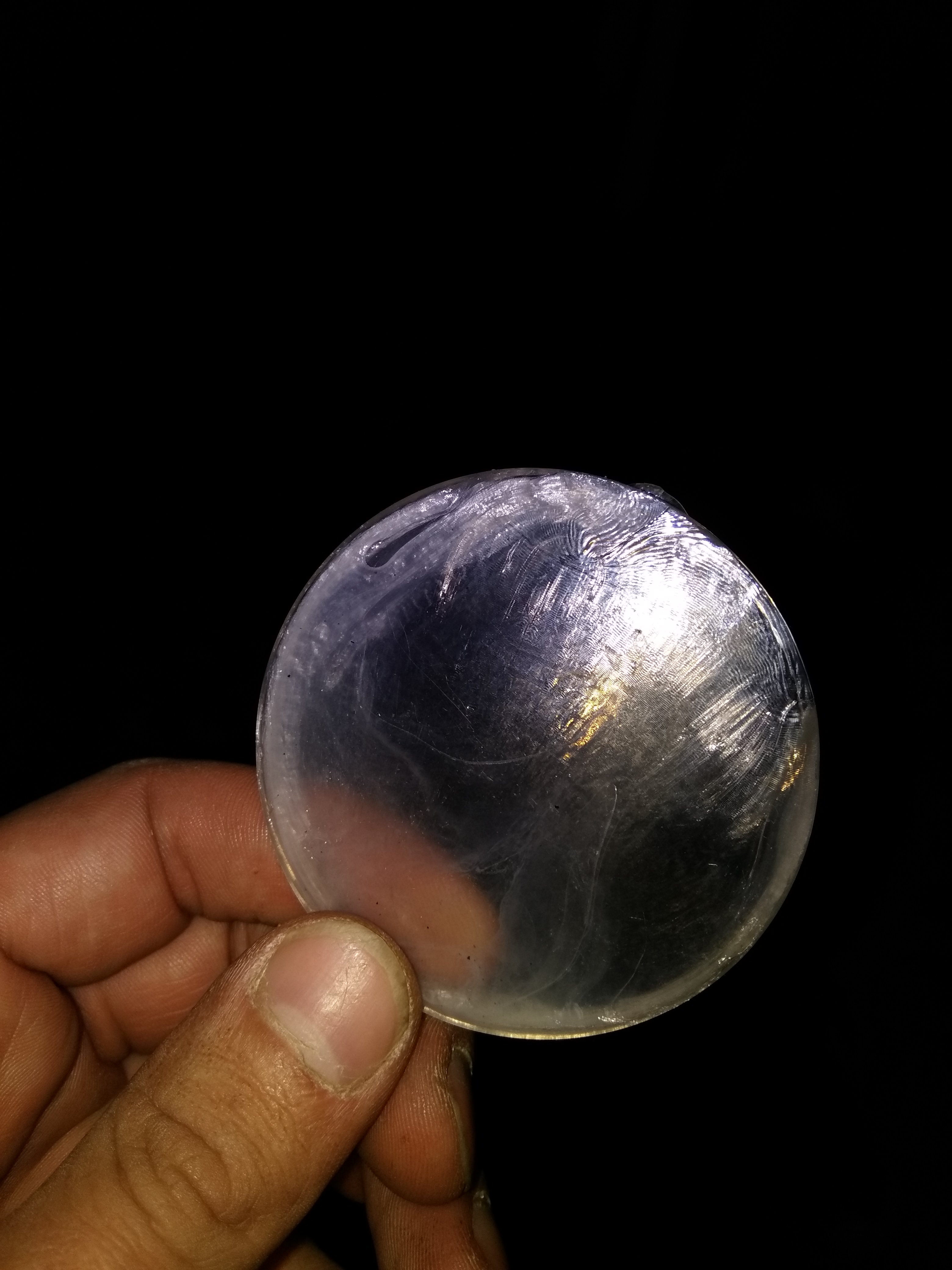

Получаются вот такие крышки никак понять не могу в чем причина. Формы у меня из алюминия. Лить пытаюсь нижнекамский полистирол чистый чтоб был прозрачный. Станок самодельный. Толи форму греть Толи я изначально перегреваю или не догреваю.

Такое ощущение, что не хватает давления, возможно, плохой выход воздуха.

Соглашусь, недолив и грампластинка явно указывают на недостаток давления, скорости впрыска. Будьте готовы к тому, что на самодельном ТПА такое пролить возможно не удастся вообще. Так же Вы пишете, что льете чистый, а на фото изделия явная муть и загрязнения - нужно почистить хорошо материальный цилиндр. Для ухода от пузырей нужно исключить подсос воздуха из места сопряжения литниковой втулки и сопла путем проверки их качества и, как уже было сказано, посмотреть выпара. Так же помогает небольшая скорость впрыска, но давление при этом обычно необходимо большое, что не достижимо на самодельном ТПА :-(

Максимальное давление у меня около 800 килограмм :-(
А какое нужно? А то полипропилен нормально льется а вот с полистиролом такая вот засада

На фотографиях очень низкая скорость заполнения формы. Когда три потока встречаются то расплав уже "холодный".
1 вариант: Использовать полистирол с более высоким ПТР;
2 вариант: Увеличивать сечение питателя;
Увеличить противодавление (подпор) во время загрузки чтобы убрать пузырьки в расплаве.

Повысить температуры по зонам до 200-240 С, если начнет желтеть, то снизить.
Повысить температуру формы до 60 С.
