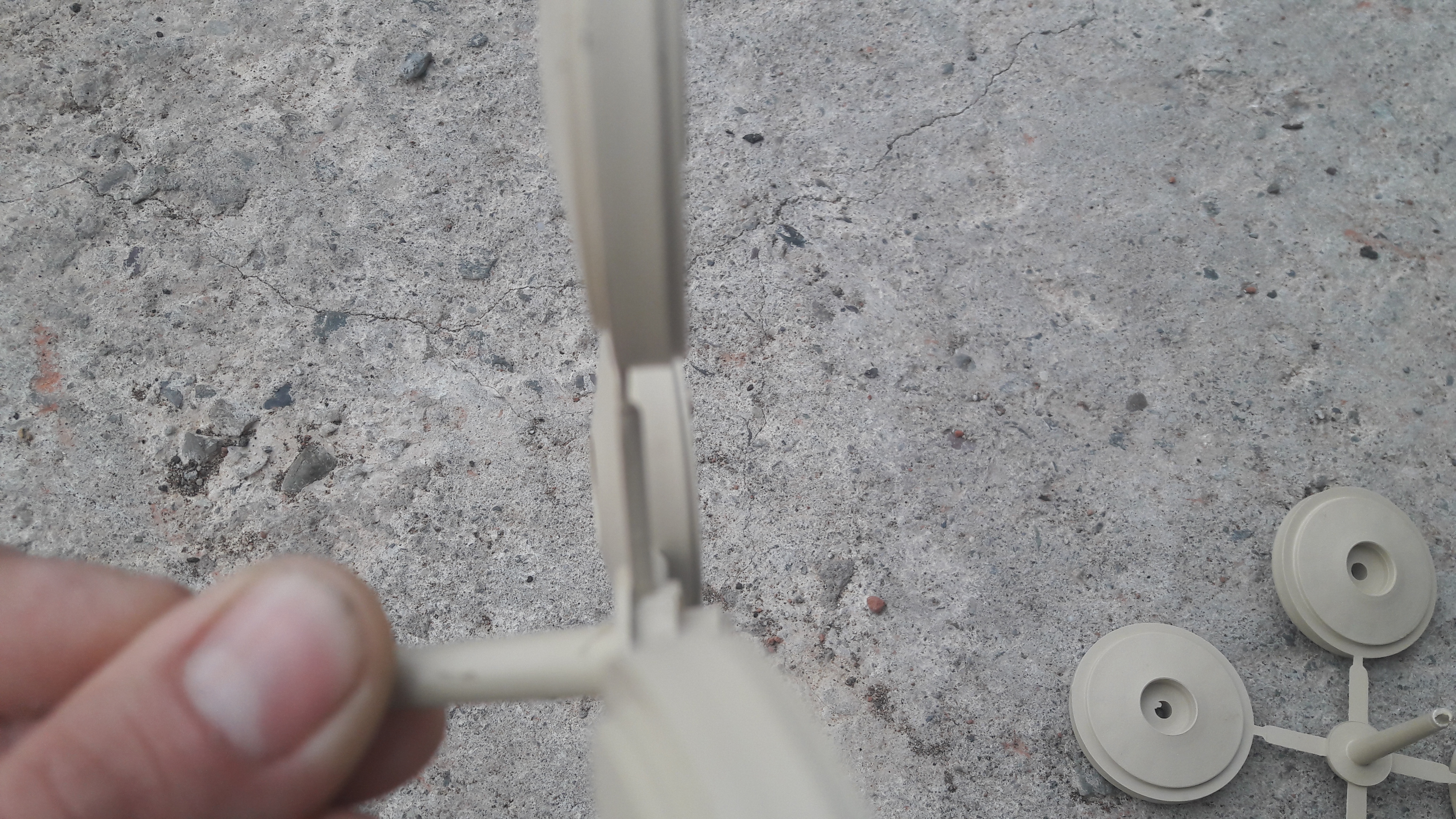

Всем доброго времени суток. Заниматься литьём начал недавно буду благодарен за любые дельные советы. При отливке мебельного ролика возникла проблема с усадкой полипропилена вторичка(на поверхности колеса, в местах где идут ребра жёсткости, повляются ямки. Стенка колеса имеет толщину 3 мм. Как избавится от такой усадки? Пробовал делать с мелом, становится меньше но всёравно заметно. Менял температуру пришёл к выводу что оптимально 180/200/210 меньше не получается. Станок старый есть подозрение что регуляторы температуры показывают не верно. Заранее благодарен.

Скорее всего это не усадка.
Предполагаю, что речь идет о утяжке. Фото изделия с разных сторон поставило бы все на свои места. И еще нужно фото литника.

#5 Сообщение Семён 87 » 30 авг 2017, 00:00
спасибо,завтра сфотографирую.

#7 Сообщение Семён 87 » 30 авг 2017, 18:56
вот фото изделия

#8 Сообщение Семён 87 » 30 авг 2017, 19:09
Вспениватель пока не пробовал. Но сегодня один ролик получился без усадки. На полностью холодной форме добавлен был объём впрыска процентов на 30. Конечно на серию поставить нельзя но как образец прокатит

#10 Сообщение NIC » 31 авг 2017, 08:02
На ребрах жесткости всегда такой эффект избежать его очень сложно. Технологически уменьшается усадка материала за счёт наполнителей, снижение температуры расплава до минимально возможного. Также замена материала с большим птр , но при этом могут снизится прочностные свойства изделия. Можно заменить на полиамид, качествено, но требует сушки и изменение веса датали позволит экономить на сырьё, но материал дороже
. Если ролик скрыт и эстетика неважна , то возможно стоит оставить как есть, так как убрать данный эффект непросто, и для этого надо подбирать материал, режимы литья и снижать толщину ребер жесткости, расширять литники для лучшей компенсации усадки, т.е. переуплотнения материала, длинные циклы перерасход сырья.

#11 Сообщение kei0112 » 31 авг 2017, 11:05
впрыск с хорошим подпором (до облоя), охлаждение побольше, охлаждение формы (матрицы-наружки) - побольше.наполнитель+ порофор (обязательно).
