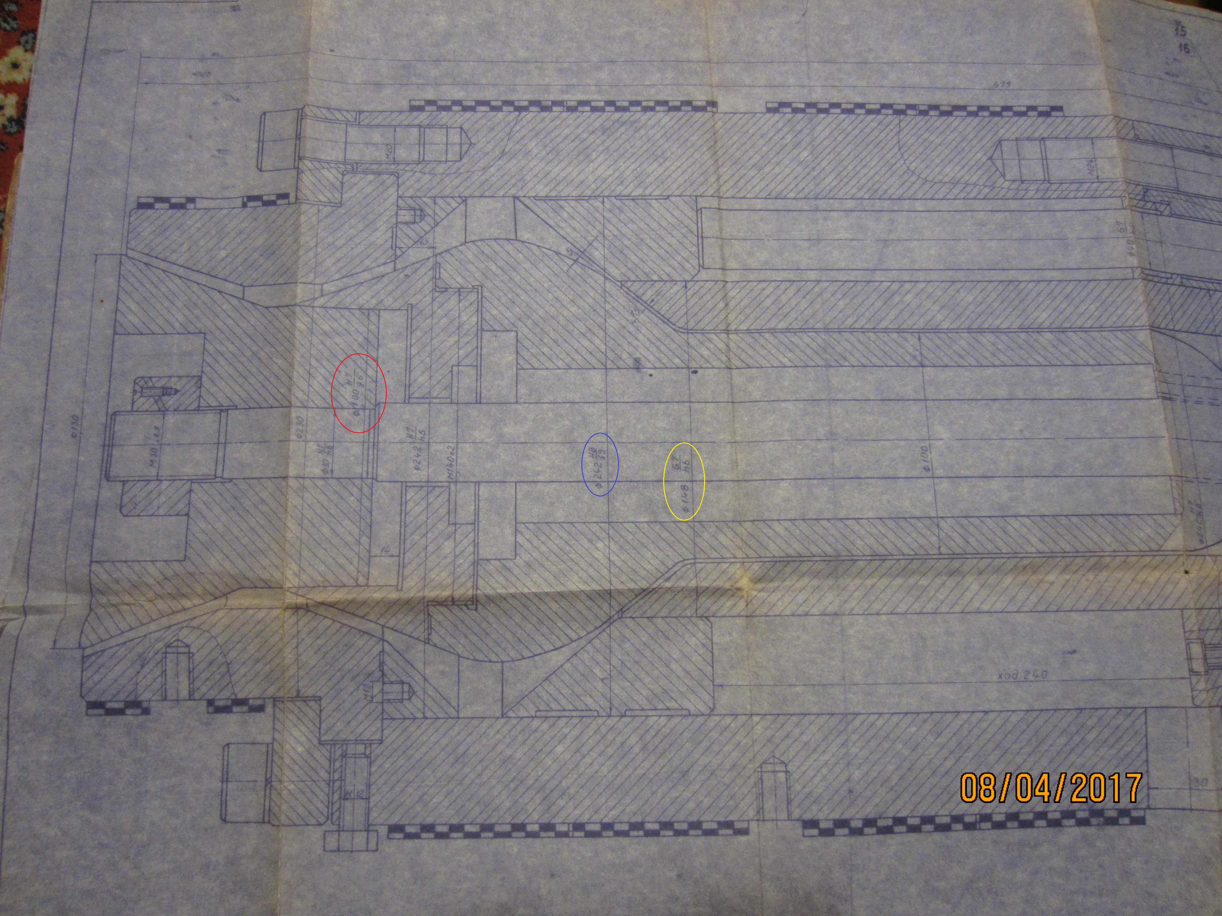

Приветствую.
Проектирую литьевую машину на основе плунжерного экструдера.
Сможет ли кто подсказать литературу по данному вопросу.
Особенно интересуют зазоры между плунжером и мат. цилиндром. методы обработки, материалы.
Благодарю.

Даже по конструированию шнековых экструдеров информацию приходится по крупицам собирать, что уж говорить о плунжерных. В первом приближении ориентируйтесь на вентзазоры в прессформах.

Есть данные о зазорах:
1. Вариант 5 микрон
2. Вариант 100 микрон
Ваши мнения?
Ссылкина литературу приветствуются.

зависит от вязкости полимера - читайте книги по прессформам

На 100% не уверен, но при недостатке литературы я бы на вашем месте в первую очередь посмотрел в книжках и у производителей на такую вещь, как запорный клапан (кольцо) в обычной шнековой машине. Допуска к его наружному диаметру должны в первом приближении подходить, т.к. закрытый клапан при поступательном движении вперед во время впрыска как раз и "превращает" шнек в плунжер.

mafanya11 писал(а):Есть данные о зазорах:
1. Вариант 5 микрон
Ваши мнения?
Числовое выражение зазора выбирается ПРОПОРЦИОНАЛЬНО диаметру, для каждого диаметра свой зазор. Почитайте любую литературу по допускам и посадкам гладких цилиндрических соединений, плюс наложите сюда коэффициенты температурных расширений, и будет Вам счастье. Можно конечно указать конкретный размер и дать под него конкретную погрешность, но это не прибавит Вам ни ума ни опыта. Интернет Вам в помощь.

Согласен с Сергеем. У меня есть сборкf аккумуляторной головы экструзионно-выдувной машины БА-60А (Болгария). Но я все же на ваш "самовар" использовал бы посадку G7/h6.
