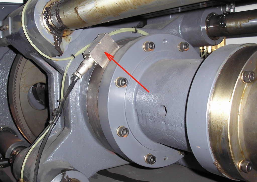

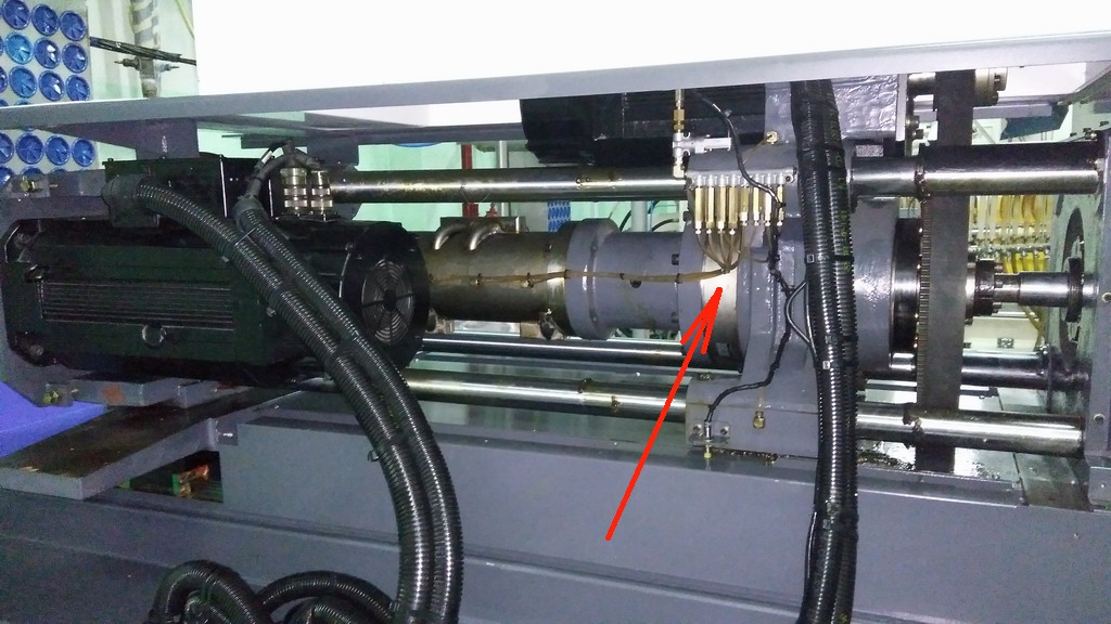

Под давлением впрыска на гидравлике обычно подразумевается давление в цилиндре впрыска и ессно как минимум, оно будет отличаться от давления создаваемого в материальном цилиндре (различные потери и соотношение d-ов гидравлического и материального цилиндров).
В электрическом ТПА скорее всего измеряется давление в материальном цилиндре датчиком давления.
Если при впрыске на гидравлике присутствует управление скоростью впрыска, то и никакой вменяемой конвертации в принципе не может быть.

Я Вам по секрету скажу: давление впрыска (реальное) разное на всех ТПА, без исключения. На некоторых ТПА датчики не откалиброваны, а на некоторых и вовсе датчиков давления нет, а насос давит как может.ver2hay писал(а):1)На гидравлике значения давления впрыска значительно ниже, это потому-что на панели управления отображается не фактическое давление впрыска, а давление создаваемое в гидроцилиндре?
Что значит "как перевести"? Что куда перевести?ver2hay писал(а):2) Как перевести значения "давления впрыска" из гидравлики в "давление впрыска" - электрического ТПА?
Давление - оно и в Антарктиде давление.
Например, на наших ТПА LGE установлены датчики давления впрыска. Что тут переводить? Измерил, показал, система отреагировала. Всё. Опять же, калибровка - наше всё.

Похоже, что у Вас гидравлическая машина показывает только давление в гидроцилиндре впрыска. Надо пересчитать его в давление в мат. цилиндре. Т.к. сила, с которой давит гидроцилиндр на шнек равна силе, с которой давит шнек на материал, то получаем:
давление в гидроцилиндре х площадь гидроцилиндра = давление в мат. цилиндре х площадь шнека. Самое сложное будет найти площадь гидроцилиндра, надо будет покопаться в каталоге запчастей и найти там типоразмер уплотнений, скорее всего там будет указан их диаметр. И не забыть, что на машине гидроцилиндров впрыска обычно два.
