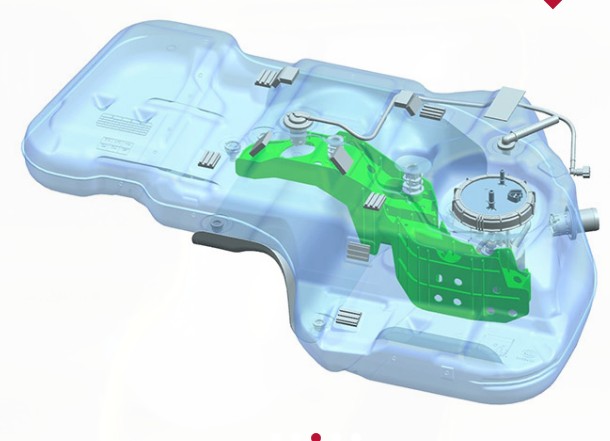

По подробнее о детали - это усилитель бензобака, в дальнейшем вставляется в выдувную машину перед выдувом бака и становится с баком единым целым. Как следствие - льем из выдувного полиэтилена, и никто нам его заменить не даст. Удельное давление впрыска 2000 кН - еле-еле хватает чтобы его залить. Уже по максимуму расточили все литниковые отверстия. Процессом играть некуда. Надежда только на добавки осталась, если не получится - будем переделывать форму.

Если учесть что ещё и сам бак многослойный, то для материала силового элемента выбора большого нет.
Температурный диапазон работы бензобака минимум от минус 40 до плюс 50 градусов Цельсия.
Если ТКЛР бака и силового элемента отличаются более допустимых пределов - то бак долго не прослужит.
