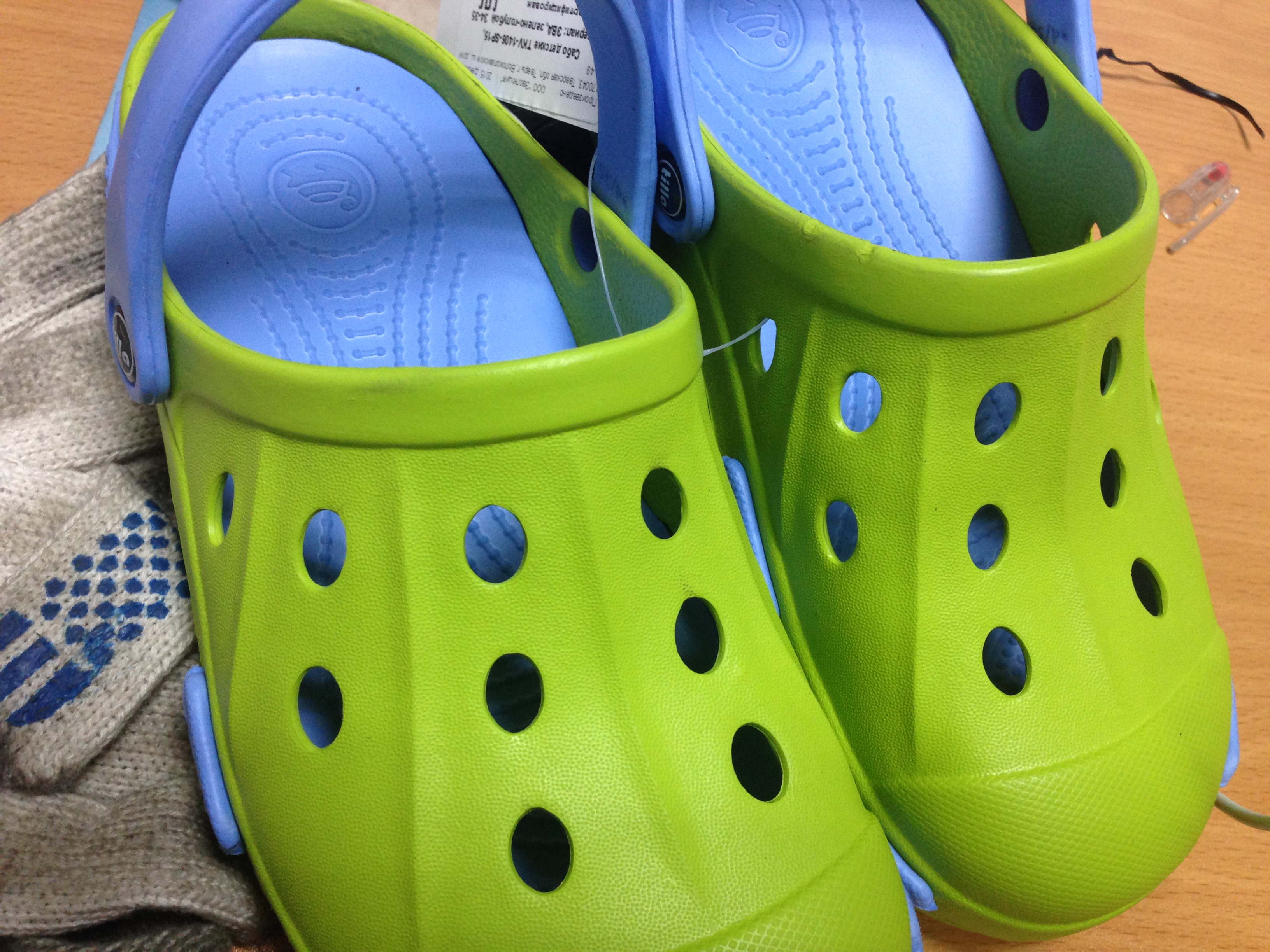

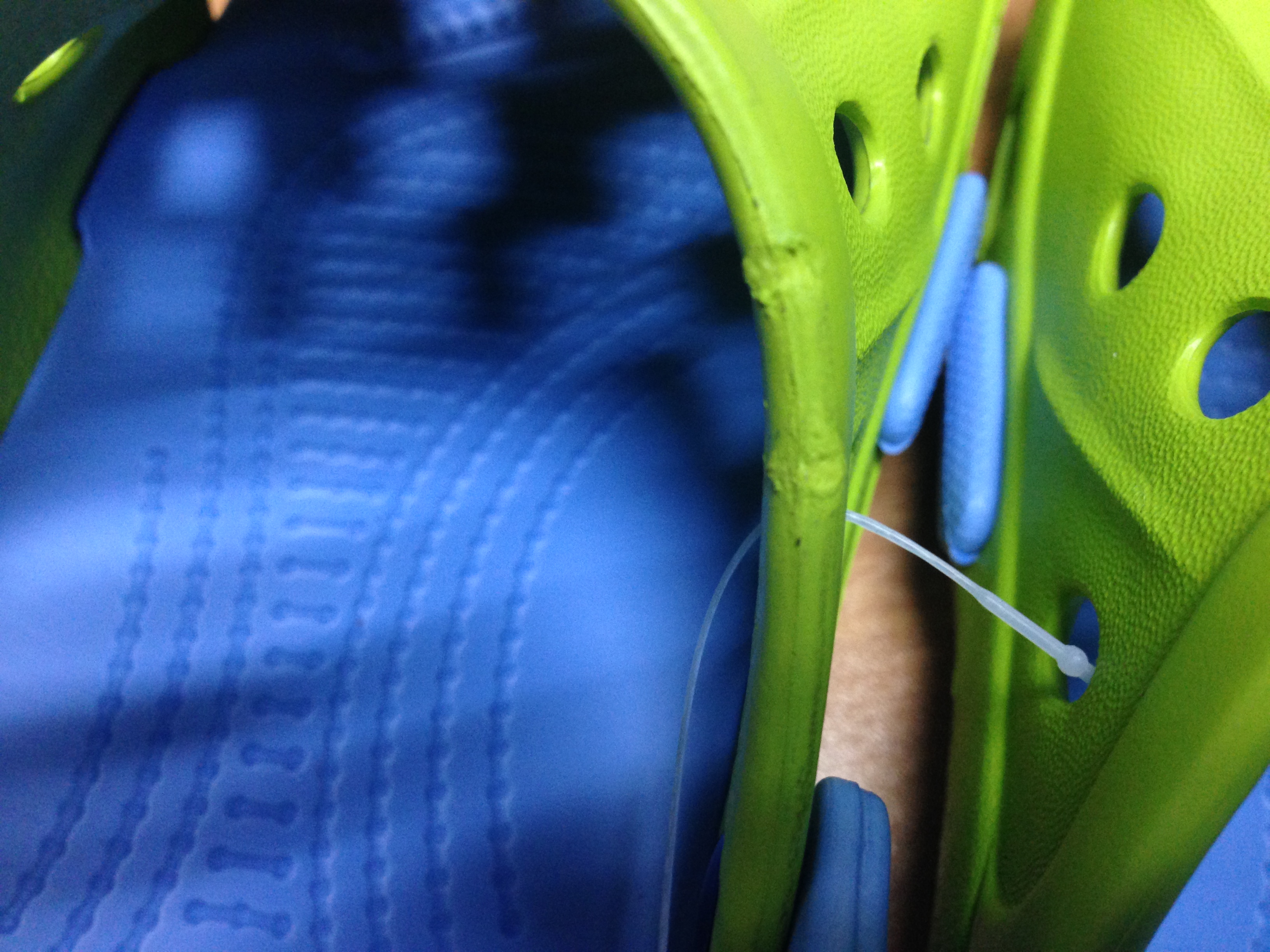

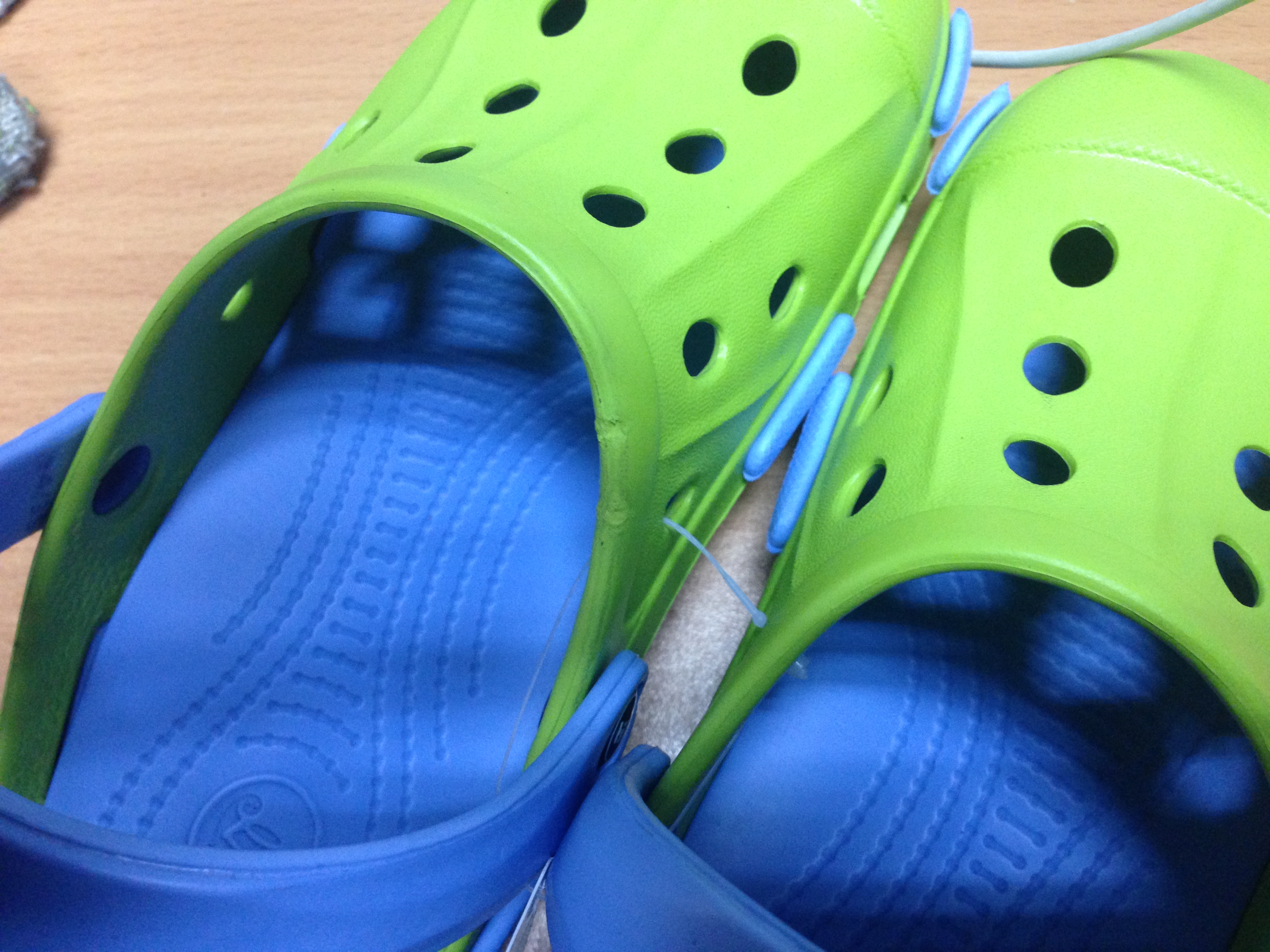

:-) Доброго времени суток товарищи. Столкнулись вот с таким браком. На верху тапочка прогар. На форме остаётся кусочек жидкого материала. Пробовали лить меньше силикона не помогает . Больше тоже. Протираем там каждый цикл . Пробовали менять скорость впрыска и давление результат смещение этой дырки.

Может в этом месте стоит добавить выпор для выхода воздуха.

Не знаю, даже не знаю, в этом ли причина, возможно это пригар/прижег/дизельэффект из-за того, что воздух не успевает выйти и разогревается, возможно нет.

На другом "тапочке" такого нет? Эсли нет, то смотрите в чем отличия...

А если дольше выдержать в форме, чтобы место перегрева остыло?

Помог небольшой пропил на ножке. Оператор там каждый раз протирает и все нормально выходит. Спасибо. :bra_vo:

сделайте в районе прогара на форме выпор, видимо не хватает вентиляции формы. кто ищет-тот найдёт.

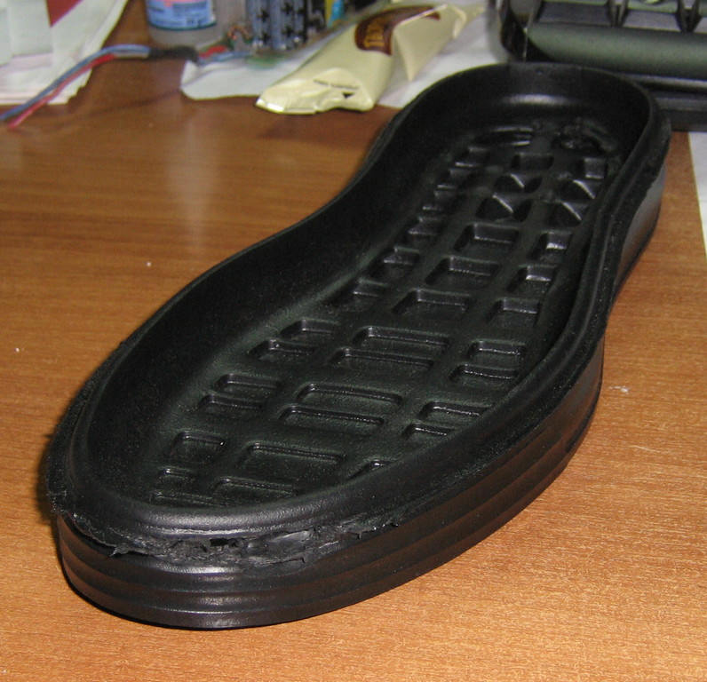

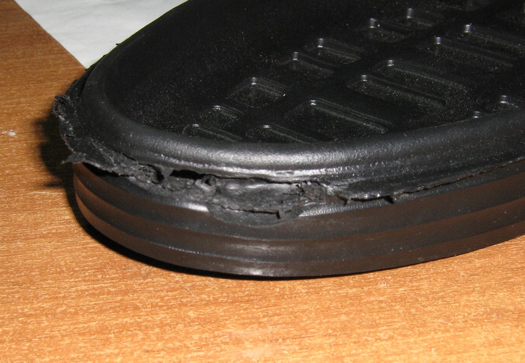

При запекании ЭВА в форме постоянно возникает следующий вид брака, что можно сделать?

Vladimir74 писал(а): При запекании ЭВА в форме постоянно возникает следующий вид брака, что можно сделать?
полимер прилипает к ПФ?

Думаю просто: или форма изношена в этой зоне; или не хватает усилия сжатия формы.

Добавьте выпор в месте недолива.

Я по фото не понял например это облой, разрушение по линии смыкания или полость внутри? Опишите подробнее.

Мулланур писал(а):Думаю просто: или форма изношена в этой зоне; или не хватает усилия сжатия формы.
ИМХО тоже - облой толстоват и длинноват. Значит давления нет а путь есть. Оттого разрыв пены

Макс, например, увидел там недолив, при недоливе, может тоже разрушаться , при открытии формы.......

Здравствуйте. Вы льете подошву из вспенивающегося ЭВА? Если ответ "да", то в этом месте материал утекает из образующей полости, т.е. либо пресс-форме требуется ремонт, либо что то мешает закрываться пресс-форме. Сам работаю с подобным материалом и знаю о чем говорю, такие виды дефектов (этакие каверны) это именно специфика ВСПЕНИВАЮЩЕГОСЯ ЭВА. У вас по фото видно, рядом с каверной облой есть, так вот там (в месте образования облоя) зазор между смыкающимися плитами в металле 0,2 - 0,3 мм, напротив каверны соответственно еще больше (в зазор до 0,1 мм этиленвинилацетат вообще не лезет). Все вышенаписанное справедливо только для вспенивающегося ЭВА.

не знаю решился ли Ваш вопрос, но как вариант такого может быть перелив, попробуйте уменьшить заливку грамм на 5 и посмотрите что будет, если будет так же или лучше то еще убавить если будет недолив то скорее всего износ формы. Выглядит это так как будто идет перелив и сырье начинает пролазить тонким слоем в места где стыкуется форма, а так как слой тонкий вот его так рвет
