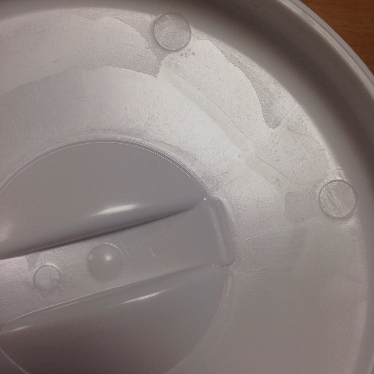

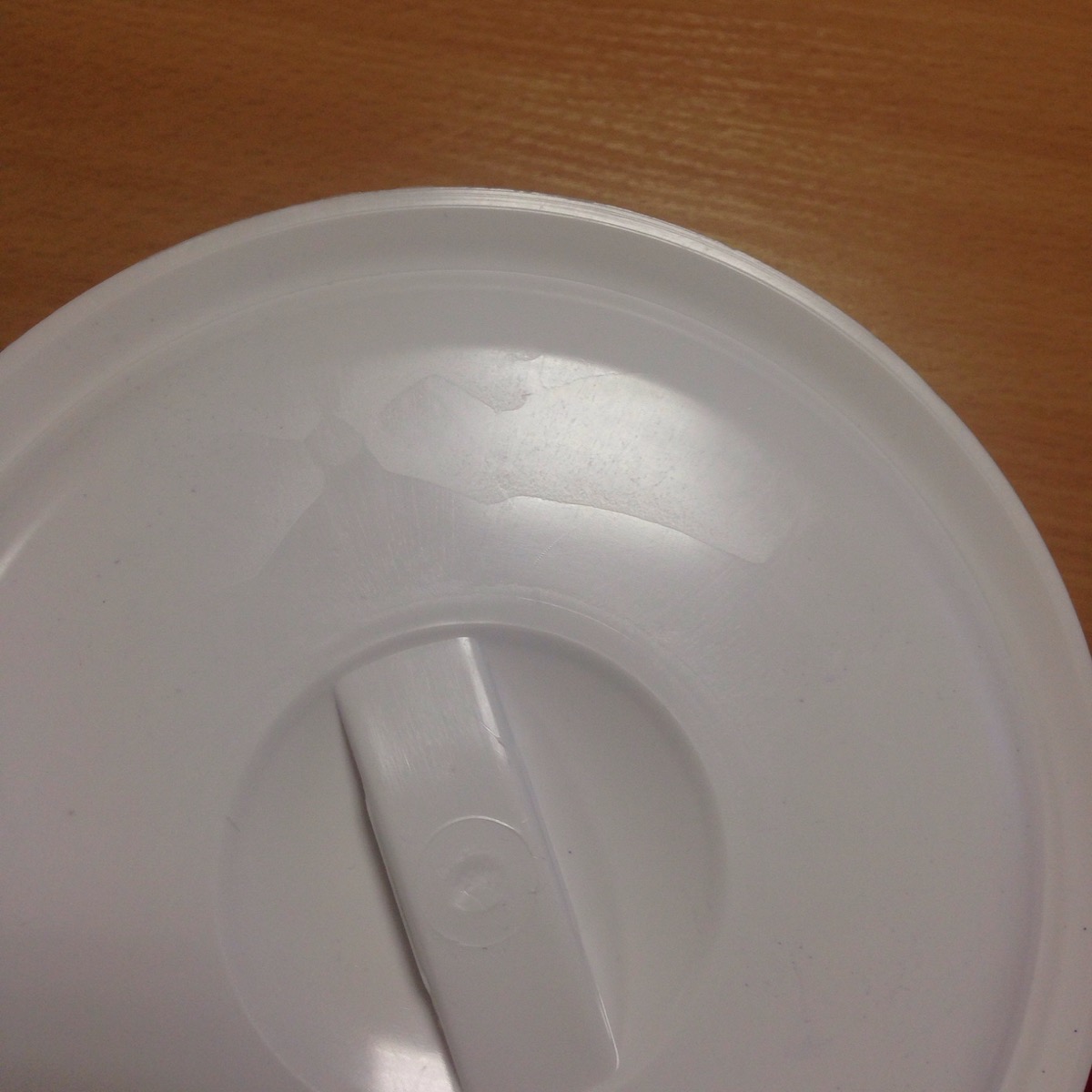

Неравномерное распределение расплава
#1 Сообщение boomt » 16 окт 2015, 16:37
Пишу первый раз . проблема такая , смотрите на фото. Как я понимаю это не равномерное распределение расплава. С чем может быть связано , отвечу на все вопросы. ПНД. Подскажите куда смотреть .
Спасибо.

Re: Неравномерное распределение расплава
#2 Сообщение Михаил-010 » 16 окт 2015, 17:39
Какие параметры нагрева материала, и скорость впрыска какая?

#3 Сообщение boomt » 16 окт 2015, 17:47
t 200 200 190 170

#4 Сообщение boomt » 16 окт 2015, 17:47
4 зона больше 170 щас не может дать
#5 Сообщение Алексей shm » 17 окт 2015, 14:37
Повысить давление выдержки, увеличить время выдержки, повысить температуру формы. Никакое это не неравномерное распределение расплава, а просто отличие в глянце.
#6 Сообщение atm » 19 окт 2015, 08:04
На первом и третьем снимке явно проглядывается "спай"
#7 Сообщение AngelToha » 19 окт 2015, 13:18
Какой ПНД? 2212? Увеличьте температуру до 240 у мунштука. Лучше взять для отливки ПП если изделие тонкостенное.
#8 Сообщение boomt » 19 окт 2015, 14:08
пэ2нт76-17, ПП не используем , сейчас меняем 4 зону. Пробовать будем. Решили еще разобрать ТПА и прочистить его , Есть подозрение что он не равномерно подает мат, в форму .

#9 Сообщение boomt » 19 окт 2015, 16:24
Сделали, 240 . Такая же ситуация. Давление и выдержку тоже попробовали . у формы температура сейчас 23-25
#10 Сообщение ver2hay » 20 окт 2015, 06:28
на той части профиля врыска, где расплав проходит через этот участок снизить скорость впрыска до до минимума. полностью искоренить этот дефект вы не сможете.
#11 Сообщение Максим Цвигун » 20 окт 2015, 06:57
Попробуйте все таки материал сменить 76-17 в основном экструзионный, Птр у него низковат, оттуда и проблемы. Попробуйте 22-12 если нужно изделие из полиэтилена. А еще лучше литьевой полипропилен и вес изделия снизите и дешевле он будет чем 76-17 и 22-12.
#12 Сообщение boomt » 20 окт 2015, 15:00
Спасибо всем , за советы и подсказки, проблема так не решилась. Температуру разогнали до 240 на 4 зоне . все так же пробуем колдовать с режимами

#13 Сообщение boomt » 21 окт 2015, 08:26
Решили поменять сырье , сейчас 277-73 или пэ2нт22-12 , может подскажите еще, что нибудь или на какую марку обратить внимания. спасибо

#14 Сообщение AngelToha » 21 окт 2015, 09:34
Как альтернатива 2212 - ПНД Снолен IM 26/64
#15 Сообщение cs-mb » 21 окт 2015, 13:08
boomt писал(а):, смотрите на фото. Как я понимаю это не равномерное распределение расплава. С чем может быть связано , отвечу на все вопросы. ПНД. Подскажите куда смотреть .
как вам указали, это не "неравномерное распределение расплава"
на фото не видно: поверхность ровная или присутствуют перепады поверхности?
варианты:
- поиграть с режимами переработки
- посушить сырьё перед переработкой
- попробовать полимер с более высоким ПТР
в том числе (на фото) похоже на воздушные пробки/прослойки

#16 Сообщение boomt » 22 окт 2015, 14:18
Спасибо всем , поменяли сырье все ушло. :a_g_a:

#18 Сообщение boomt » 07 ноя 2015, 07:41
22-12

boomt писал(а):Сделали, 240 . Такая же ситуация. Давление и выдержку тоже попробовали . у формы температура сейчас 23-25
Мало прибавьте до 50-60
