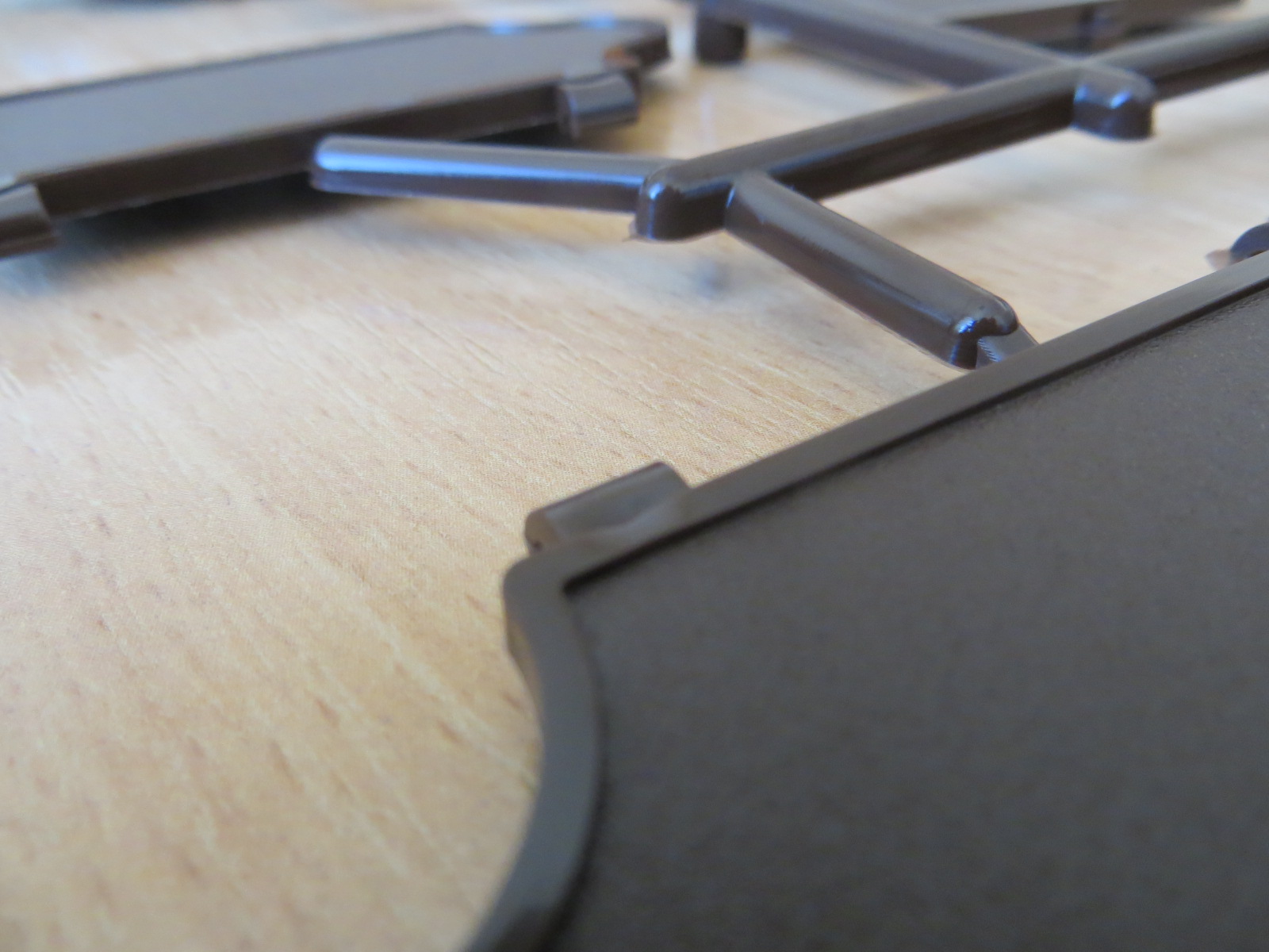

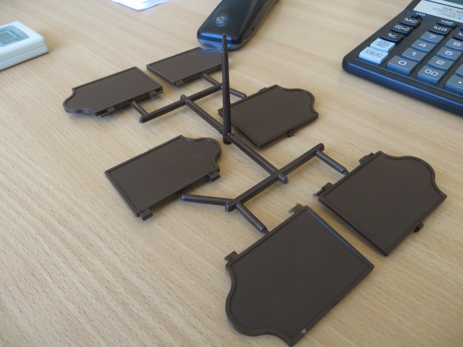

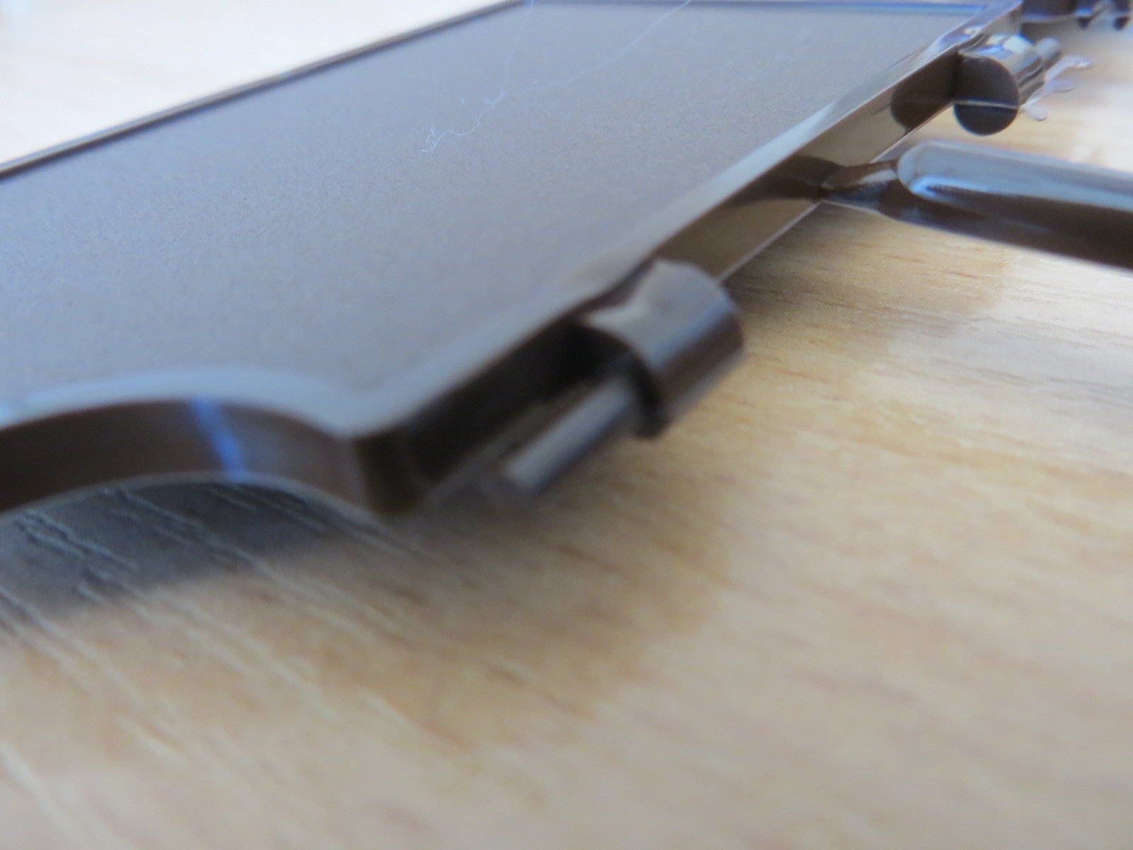

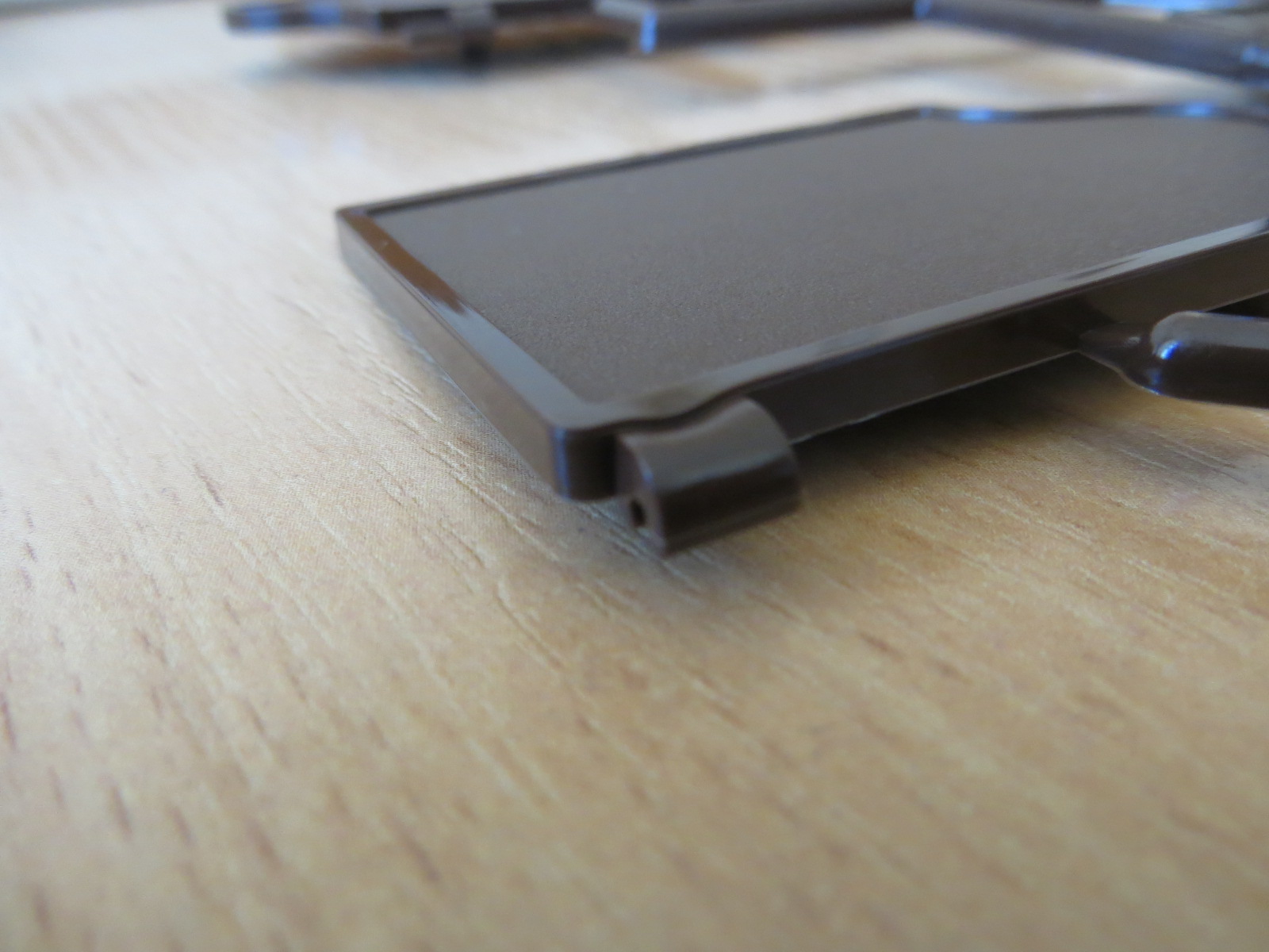

добрый день. и снова прошу совета. не можем убрать утяжины. в районе замка. материал ПП или ПС.

Их бы (деталюшки эти) заливать черезь замок.

Ну и как этой самой утяжине там не быть, если толстую бобышку прилепили к толстой стенке. Поставьте дополнительные знаки со стороны толкателей, введите их в область прилегающую к стенке, можно и в саму бобышку частично, чтобы обеспечить равнотолщинность.

Судя по горизонтальному облою, я бы скорость впрыска убавил, температуру убавил.

На УПС утяжка должна быть меньше. Можно добавить меловой концентрат, добавить вспениватель, увеличить цикл.

обой ерунда. режимами убирается.
по поводу бобышки сейчас подумаем.
подумаем по поводу концентрата. Макс, а какой искать? с какими характеристиками?
Поблагодарили: 3244 раза
Re: Утяжина в районе замка
#8 Сообщение Maks42 » 22 июл 2015, 10:49
Для ПП на основе ПП, для ПС на основе ПС, содержание мела около 80%, для литья (высокий ПТР).

ну вроде все. это клиент был настоял на таком расположении литников, чтобы меньше следов было. переубедили. меняем. Алексей спасибо.
Макс, спасибо за концентрат. клиент тоже дал добро на ПП. ищем.
всем спасибо. тема закрыта :)
