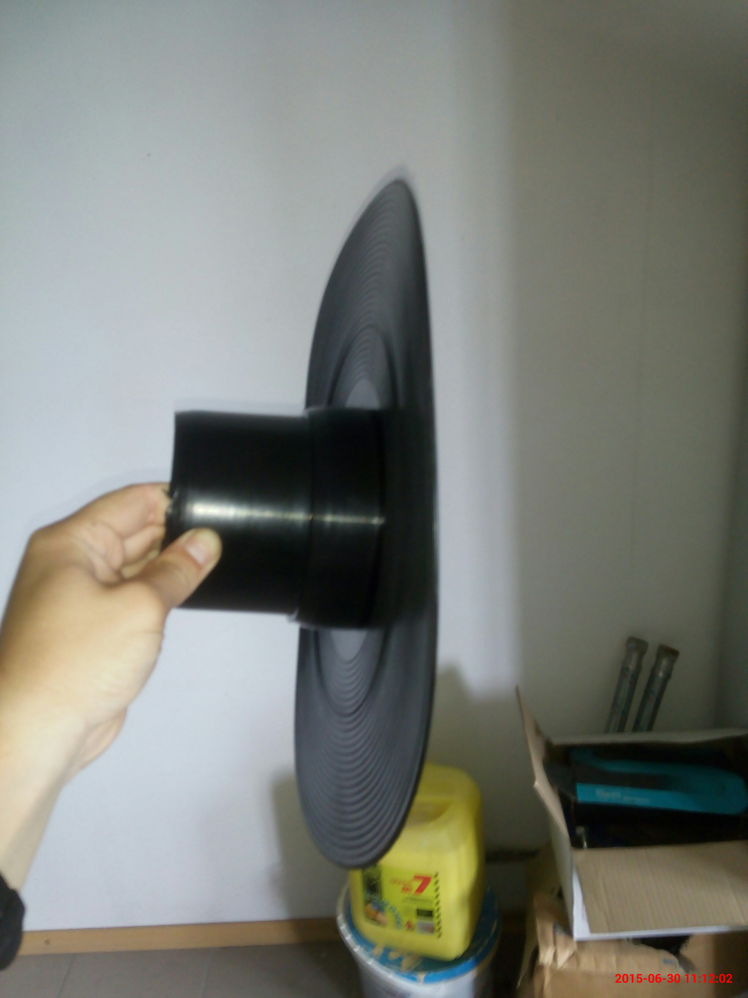

Недавно начали лить из полипропилена(блоксополимер Innopol CS2-8000 ПТР 0,4 гр/10мин)
трубу с пластиной толщиной около 2,7мм радиусом около 120мм и пластина деформируется в процессе охлаждения...
ее как бы коробит - идет волнами(фото во вложении)...
Кто-то сталкивался с подобным? Может кто-то чего посоветует?
Закупили меловую добавку и добавку-увеличитель текучести - попробуем внести в смесь... может поможет...
Кто сталкивался - прошу поделиться мнениями...
фото изделия 2

#2 Сообщение stup_mened » 01 июл 2015, 19:55
подвспеньте гидроцеролом 0,5%

#4 Сообщение Flak » 02 июл 2015, 13:48
stup_mened писал(а):подвспеньте гидроцеролом 0,5%
На прочностных характеристиках это как скажется?

Во время охлаждения в форме или после снятия

#6 Сообщение DNA_1984 » 02 июл 2015, 15:14
Коробило и будет коробить. Если избавитесь от этого, сообщите.
Диаметр большой, толщина стенки маленькая. Ребер жесткости нет.

#7 Сообщение Flak » 02 июл 2015, 16:17
kostuchenko писал(а):Во время охлаждения в форме или после снятия
Когда форма разомкнулась - уже сразу видно как начинает немного деформироваться возле основной трубы
потом при охлаждении(пара минут) диск коробит...

#10 Сообщение cs-mb » 03 июл 2015, 10:55
Flak писал(а):пластина деформируется в процессе охлаждения...
мел может частично помочь.
вспенивание ликвидирует утяжки, но не коробление.
увеличить цикл охлаждения в форме.

Может скажете, каково назначение этой детали? Каковы ее главные параметры? Что критично, а что нет?

Джим писал(а):Может скажете, каково назначение этой детали? Каковы ее главные параметры? Что критично, а что нет?
Отливали похожие детали, подошва вентиляционной трубы на крышу. Сверху ложится рубероид. Отливали из ПП с текучестью под 45. При меньшей текучести деформация увеличивалась. Идеально ровной все равно не получалась, но нас устраивало. Машина по дозе имела трехкратный запас, быстрый впрыск, восемь впускных литников, в начале было 4, потом дорезали ещё 4. Критично, что бы на солнце не выгорало, ну и чтоб не оторвать выступающую часть вместе с трубой, если трубу понадобится снять.

Re: Проблемка при литье изделия из ПП(полипропилена)-деформа
#17 Сообщение максим68 » 06 июл 2015, 21:06
На мой взгляд неравномерное охлаждение.Последствия напряжения.Какналы охлаждения видимо не "грамотно"
расположены.Если принципиальна "абсолютная" ровность - термостатируйте форму(нагрейте
до 60 -70 град).Увеличте время охлаждения.Форма Х.К?
Возможно малое сечение питательных каналов.Я бы их 6 шт изготовил и впуск под наклоном (град 45)
"Вспениватель портит свойства и внешний вид."
Полагаю и прочность падает.На изломе будет нечто похожее на сыр.

#18 Сообщение Flak » 07 июл 2015, 10:29
Спасибо за советы...
проблему решили добавлением меловой добавки и
добавили увеличитель ПТР... немного поигрались с охлаждением...
Попробуем на днях ПП с изначально высоким ПТР с меловой смесью
(для экономии и большей "жесткости" меловая смесь)...
PS:
Форма для литья заказчика - поэтому мы ничего тут поправить не
можем... где он ее делал не знаю...
