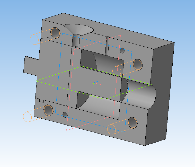

Всем доброго времени суток, ситуация следующая:
Используется вертикальный ТПА TY-200 (Китайский) для литья полифениленсульфида (от компании DIC), в результате получаются изделия с пузырями внутри. При медленной скорости впрыска впрыска и высоком давлении впрыска они больше в размерах, а при высокой скорости и давлении они в размерах меньше, но их кол-во больше. Все параметры выставлены согласно рекомендуемым, форма греется до 200 град. Температура материального цилиндра 300, 295, 290. Материал сушится при 120 град. в течении суток.
В форме сделаны спец. отверстия для выхода воздуха, пробовал и без отверстий, результат такой же. Есть предположение, что воздух не успевает выйти из формы. Насверлить побольше отверстий в форме?
Форма

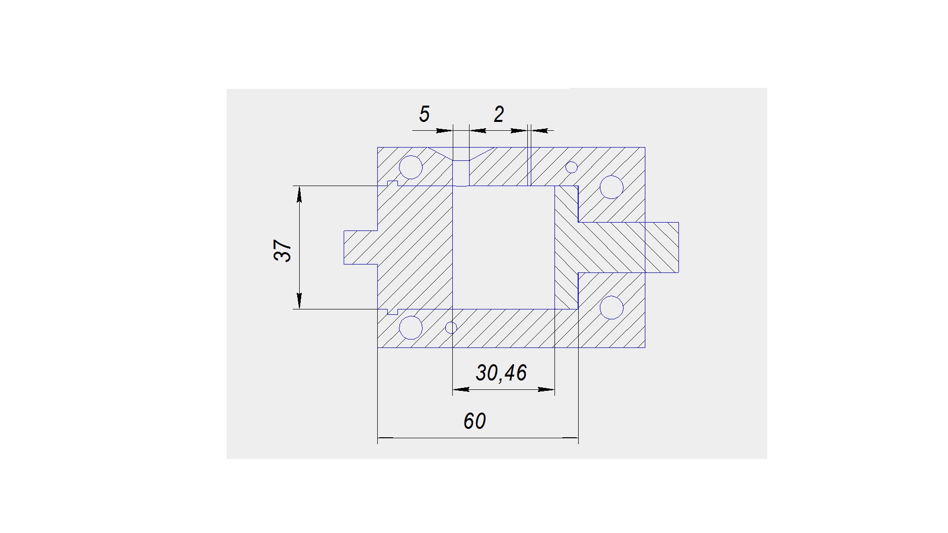

Вот теперь дошло до меня, что это форма нарисована (вчера вечером я уже уставший был, сразу не понял).
1. Слишком большая толщина стенки, хотя может быть у вас шток "подпружинен" при заполнении формы?
2. Форма странная - впрыск в плоскость разъема, а ТПА с вертикальными и узлом впрыска и узлом смыкания. И отверстие в 2 мм для выхода воздуха очень большое. В него скорее всего заходит материал, застывает и закупоривает его.
3. Пузыри могут образовываться из-за объемной усадки и из-за струйного заполнения с захватом воздуха внутри формы.

Sandy писал(а):Вот теперь дошло до меня, что это форма нарисована (вчера вечером я уже уставший был, сразу не понял).
1. Сейчас делаю, чтобы он подпружинивался.
2. Пробовал другую форму с правильным впрыском, пузыри остались( потом выложу её. Сначала пробовал вообще без отверстия, потом 1мм, теперь 2мм пузыри не пропадали.
3. Я тоже так думаю, но как её убрать? уменьшить толщину стенки?
Алексей shm писал(а):Скорее всего при такой толщине стенок мало сечение впускного литника, поэтому нет подпитки на выдержке под давлением. Как правильно написал Макс 42 получается внутренняя усадка или вакуоли. То есть при отсутствии подпитки происходит утяжина внутри детали, так как застывшие стенки имеют достаточную жесткость, чтобы не допустить утяжину снаружи.
Сейчас попробую заложить закладной элемент, уменьшив толщину стенки.

Толщину стенки в 37 мм вы не сможете без пузырей отлить стандартными методами. А вот с подпружиненным штоком идея интересная - надо пробовать. Мы льем из ПФС заготовки диам.15х50, но у нас температура на впрыске 320-330 град, литник в сечении побольше и материал с 40% стекловолокна. В конце впрыскивания слышно легкое шипение - выход воздуха, но мы воздушные каналы алмазным надфилем процарапали. Повторюсь, ваши 2 мм это ОЧЕНЬ много - заглушите их, и как мы процарапайте их на плоскости разъема пресс-формы.
По пузырям:
- объемную усадку можно убрать уменьшив толщину стенки и увеличив отверстие впускного отверстия. Еще рекомендовал бы изготовить новый наконечник сопла с диаметром выходного отверстия 5-6 мм. У вас сейчас наверное 2-3 мм. Но тут надо смотреть, чтобы материал сильно не подтекал из сопла. Еще желательно перейти на наполненные марки ПФС - они уменьшат усадку.
- захват воздуха при струйном заполнении: можно поднять температуру на впрыске, увеличить скорость впрыска. Тут сложно что-то советовать, сам мучаюсь с данной проблемой на толстостенной детали из полупрозрачного ПП - самое интересное, от пузырей мы избавились применив другой материал: EVA, но он заказчика не устроил.

Попробовал залить 1/7 от заготовки, застопорив шток и пузырей не было, т.е. действительно не хватает подпитки материала при выдержке, завтра буду пробовать с пружиной, и закупорю отверстие для воздуха.
- да сопло у меня сейчас где-то 3мм, а до скольки можно увеличивать впускное отв. с таким соплом?
- с подпружиненной версией думаю он не должен захватывать.
