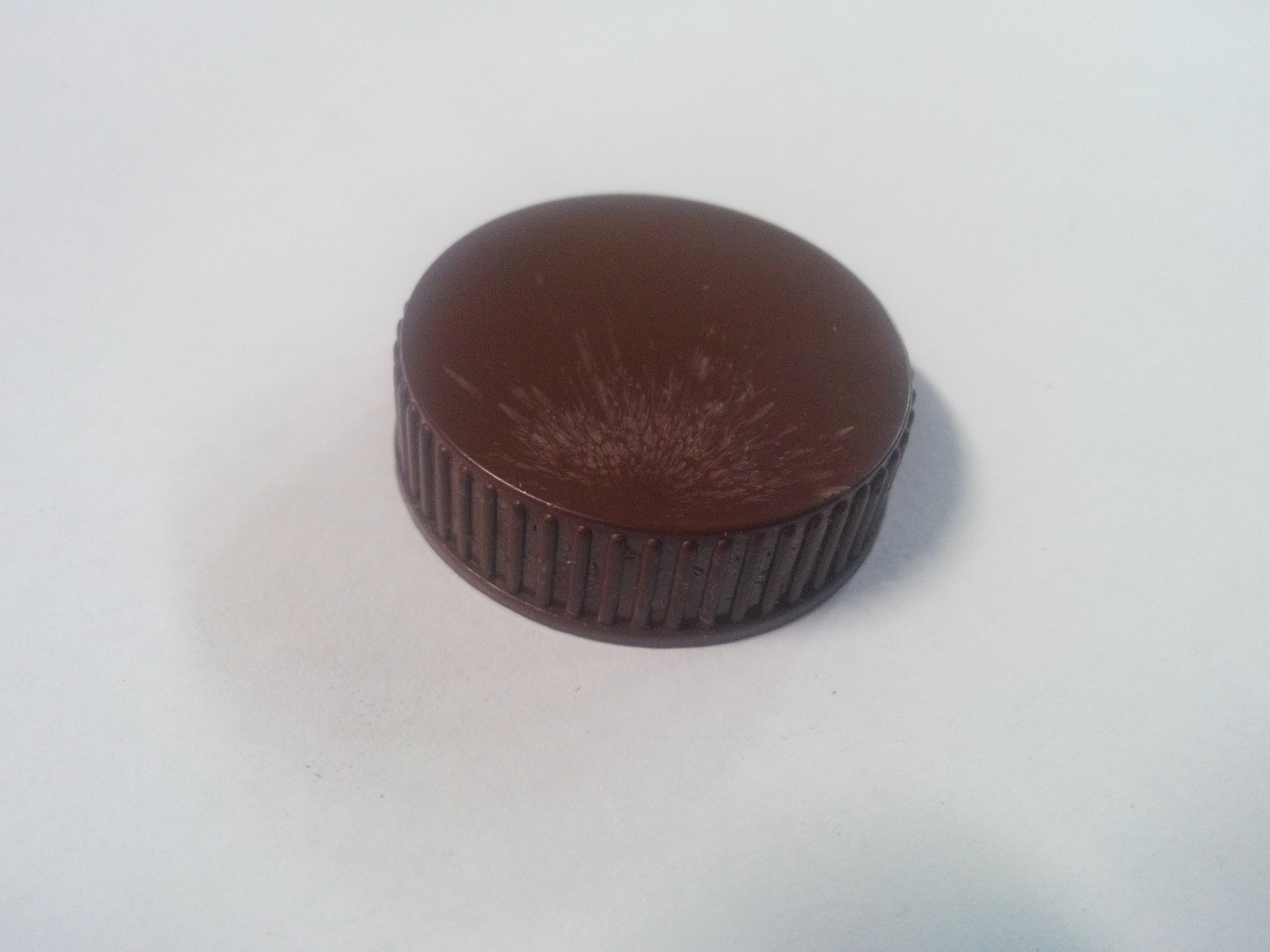

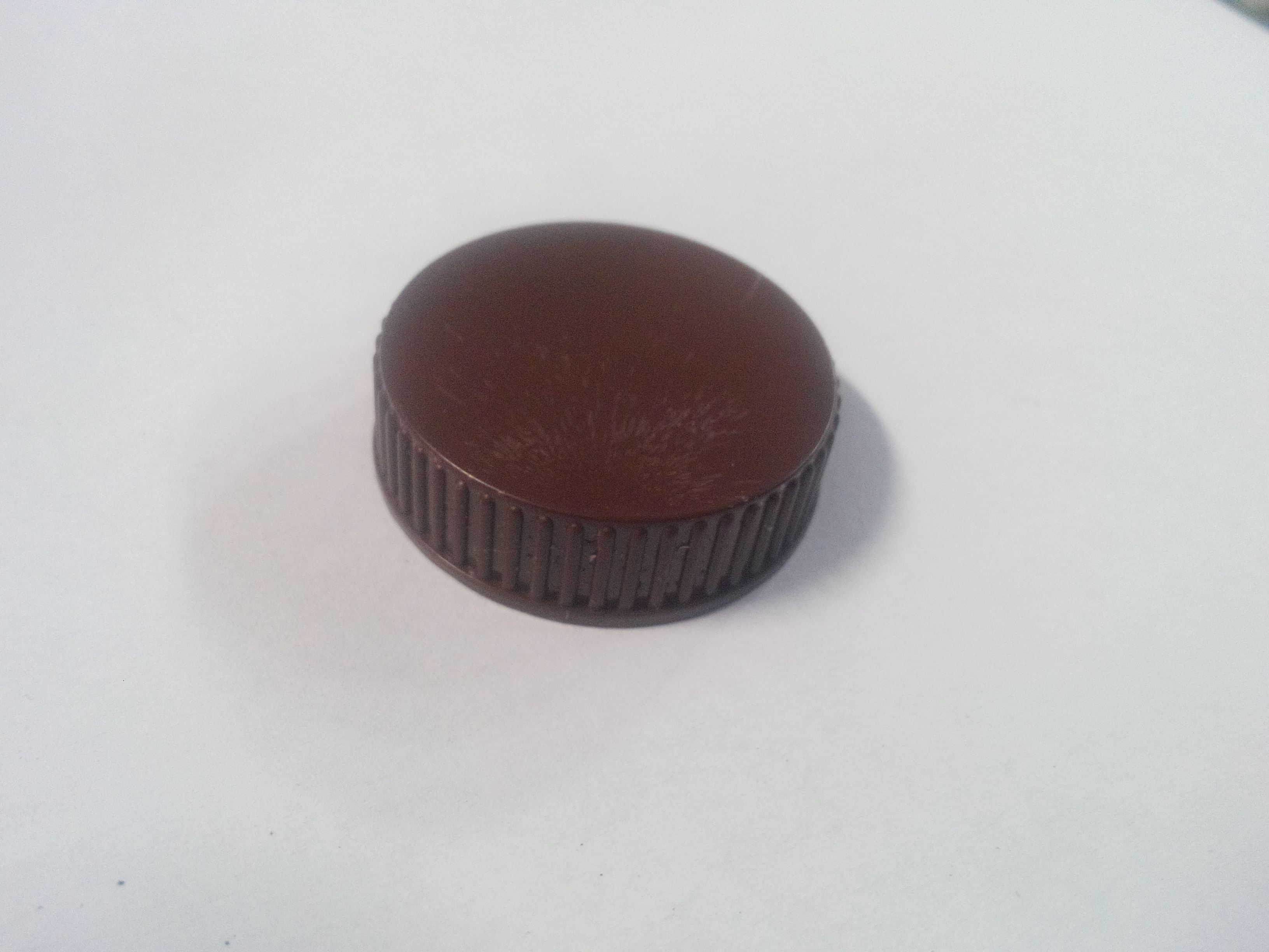

Добрый день. Пытаемся запустить пробку из АБС. Все красиво проливается но возникает одно но в местах впрыска с разной интенсивностью возникает серебряный "взрыв". Может кто посоветует как избавится может я что упускаю . Материал: Нижнекамский АБС 1534. Температуры: 210-200-200-195-190(пробовал повышать без изменений).

АБС сушите?

нет на образцы с разными красителями по 2-5кг за загрузку гружу сушку в бункере толку нет включать

Влажный АБС или плохие красители.
Посушите АБС, попробуйте отлить без красителей.

насколько вижу материал сухой а вот красители несовсем шик.

АБС сушить обязательно. При температуре 80*С в течении 1,5 часа. Материал гигроскопичный.
И что означает "несовсем шик"? На какой основе? Если ПЭ, то получите расслойку, которая будет выглядеть, как серебро. Для АБС подходят красители на основе ПС.
И еще: жесткие пластмассы не любят декомпрессию. Могут дать такую "серебряную" реакцию.

на мой взгляд качество поверхности вообще какое-то сомнительное, даже без учета "серебра". Поменяйте краситель - как минимум.

Несовсем шик это не гранулированый а полупорошковый полу дробь(поставщик его обозвал дробью). На основе ПС.

Тогда сушить, сушить и еще раз сушить. (и декомпрессию убавьте, если она есть)

декомпрессия минимальная, сушку включилпосмотрим чтополучится

Противодавление при загрузке нужно прибавить

Температура формы?

Абс обязательно нужно пропускать через сушку, плюс скорость впрыска чуть поменьше и гарантия что пойдет нормально

Проблема точно из-за влаги, да и как пишет автор возникает она в месте впрыска (где масса еще не успевает остыть и влага легче выходит). Однозначно - сушить. А навеску в 2-5 кг. Можно легко просушить в термошкафе (если имеется) на лотке )

Это не обязательно влага. Похожая картина получается если пытаться низкотекучий материал впрыскивать в точечный литник. Слишком высокая степень сдвиговых напряжений. Материал расслаивается, подхватывает воздух. Затаскивает всё это в форму и выплёвывает на стенку противоположную месту входа расплава. Методы борьбы - повышать текучесть, снижать скорость впрыска, увеличить входное сечение.

Я извиняюсь, вижу тема не новая и поэтому хотелось бы узнать решила ли проблему сушка?
По своему опыту думаю, как писали выше :ya-za: , проблема в сушке. Причём достаточно сушить в простой сушилке (без влагоотделителя) при температуре 80-85 градусов. Выше температуру материала поднимать не советую, потому-что гранулы могут слипнутся.
Материалы ABS и ASA в большинстве случаев используем окрашенный, но в случаях работы натурального материала с добавлением краски сушим вместе, материал перед сушкой перемешиваем в миксере.

Что материал не посушен видно,попробуйте ступенями впрыск,противодавление бар 22,больше не надо и скорость не большую.как проверяется абс сухой или нет-при прогоне материала он должен выходить гладкий и пластичный,если он потрескивает и с пузырями,то сушить.нет смысла дальше мучаться.

Добрый день.
Сушка не помогла. Решили проблему более глобально. Поменяли АБС на УПС. Теперь пробочка падает красивая правда с подбором цвета необходимого клиенту проигрались 4 месяца.
