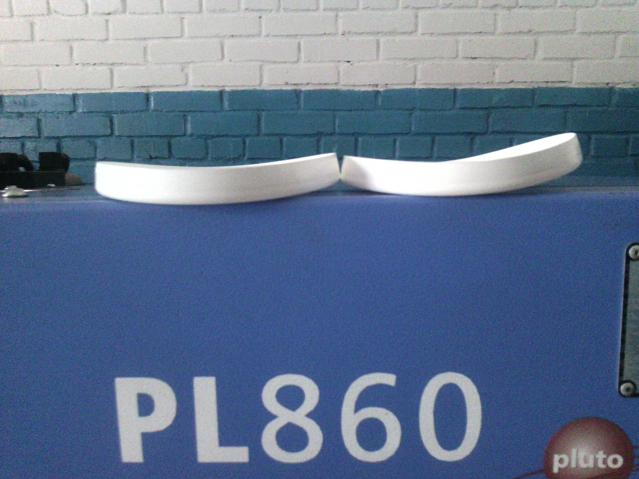

Всем добрый день!
Возникла такая проблема.
Льем крышку из ПП 030 с белым красителем. Станок Хайтиан PL860. На одном участке все нормально, идет в автомате. Переставили на станок который стоит на другом участке (в соседней комнате) - возникли проблемы. Крышку выгибает. Меняли выдержку от 10 до 70 сек. Падает ровная и прямо на глазах выгибает. Может быть от того что разная температура в помещении? Охлаждение осуществляется градирней. Температура воды около 30-40 гр. Есть чиллер. Если его использовать, как повлияет? Что можно еще попробовать?

а разница в программах ТПА есть.AVN писал(а): На одном участке все нормально, идет в автомате. Переставили на станок который стоит на другом участке (в соседней комнате) - возникли проблемы. Крышку выгибает.
такое чувство, что уж больно "мощный" впрыск. да и на 30 ПП лить стркмно. побольше текучесть - попроще впрыск - меньше напряжение. как то так в свое время выходили из подобного.

Чудес не бывает. Режимы на машинах отличаются. По режимам возможны 4 причины коробления. Надо проверить методом исключения:
1. Слишком высокое давление литья.
2. Слишком низкая температура формы.
3. Слишком низкая скорость впрыска.
4. Слишком низкая температура массы.

Сравните времена по каждой стадии: набор, заливка, охлаждение...
Сравните температуры крышек после извлечения из формы.

Если коробит стразу то вероятнее всего слишком горячая вся деталь и особенно боковая цилиндрическая часть. Прверьте систему охлаждения формы и попробуйте увеличить время цикла.

Maks42 писал(а):Если коробит стразу то вероятнее всего слишком горячая вся деталь и особенно боковая цилиндрическая часть. Прверьте систему охлаждения формы и попробуйте увеличить время цикла.
Время охлаждения ставили до 70 сек.
Сегодня будем еще эксперементировать

Как ни странно иногда один и тот же материал но другой партии даёт большую усадку чем перед этим. Редко но бывает. А какая температура у крышки - на ощупь можете сказать? Охлаждение не продували, вода нормально идет? Температура формы на половинках?

Можно попробовать отлить без выдержки под давлением. Был случай, когда крышки не ведра так же выгибало, пока выдержку под давлением не свели к минимуму.

Давление выдержки проверить точно, при необходимости уменьшить, а также проверить момент переключения на выдержку. Возможно слишком поздно происходит переключение на давление выдержки.Karakol писал(а):Можно попробовать отлить без выдержки под давлением. Был случай, когда крышки не ведра так же выгибало, пока выдержку под давлением не свели к минимуму.
