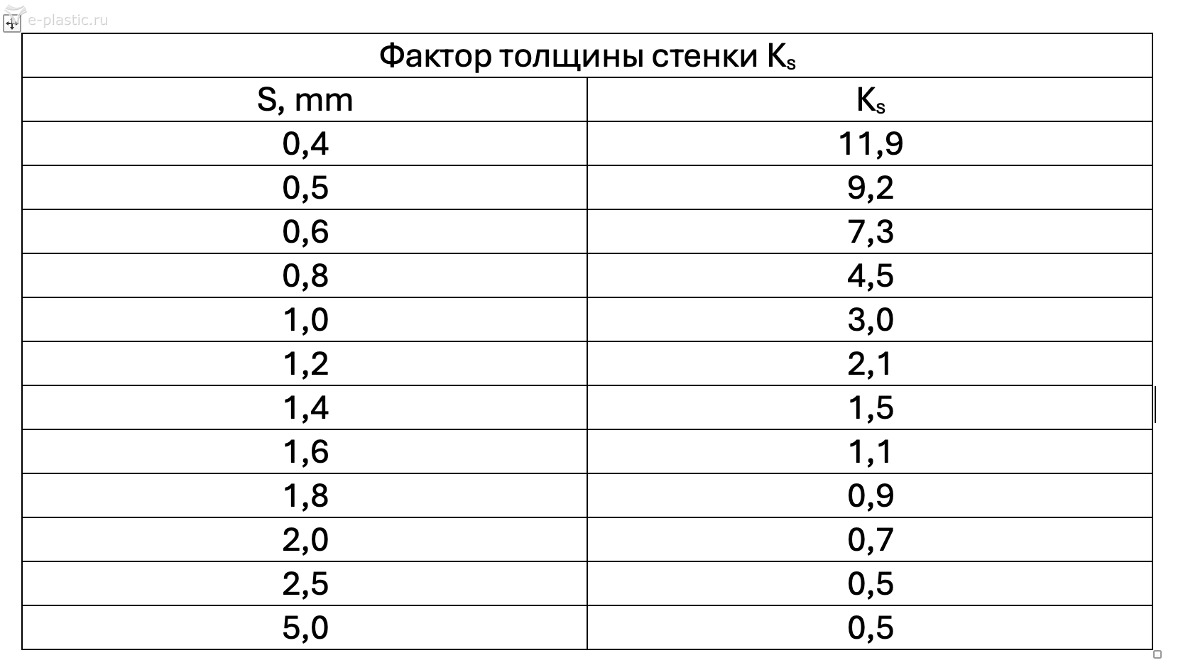

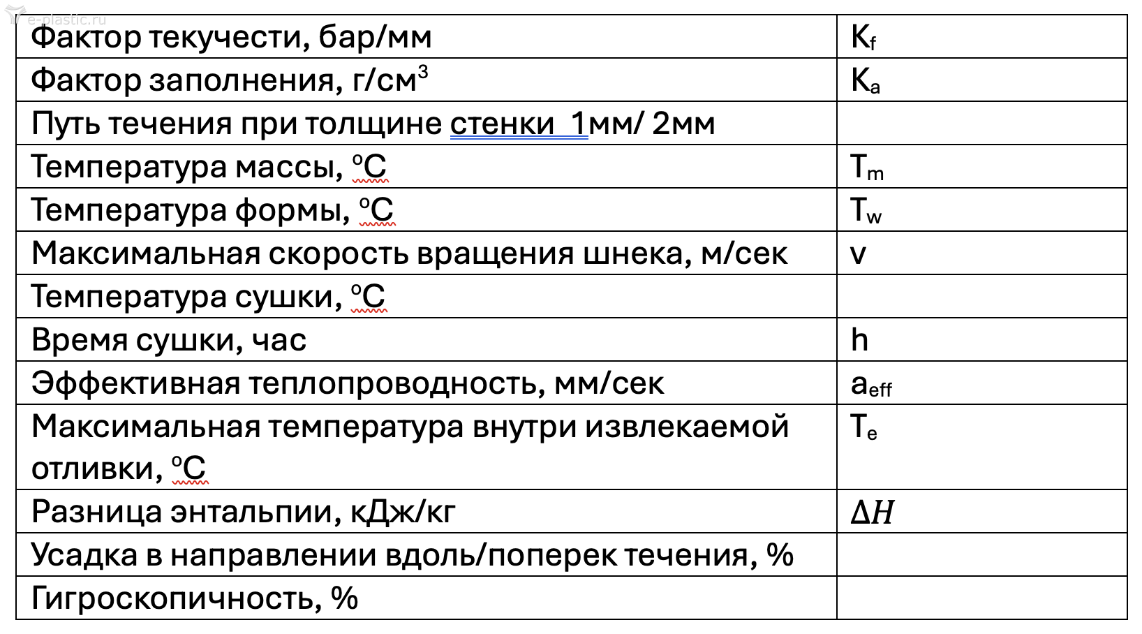

Сегодня разбирала стол и нашла легендарную "раздатку" от Энгель.
Наверняка, у старой гвардии эта раздатка есть, а вот для новеньких решила ее отсканировать.
И таблицы сделать покрупнее.

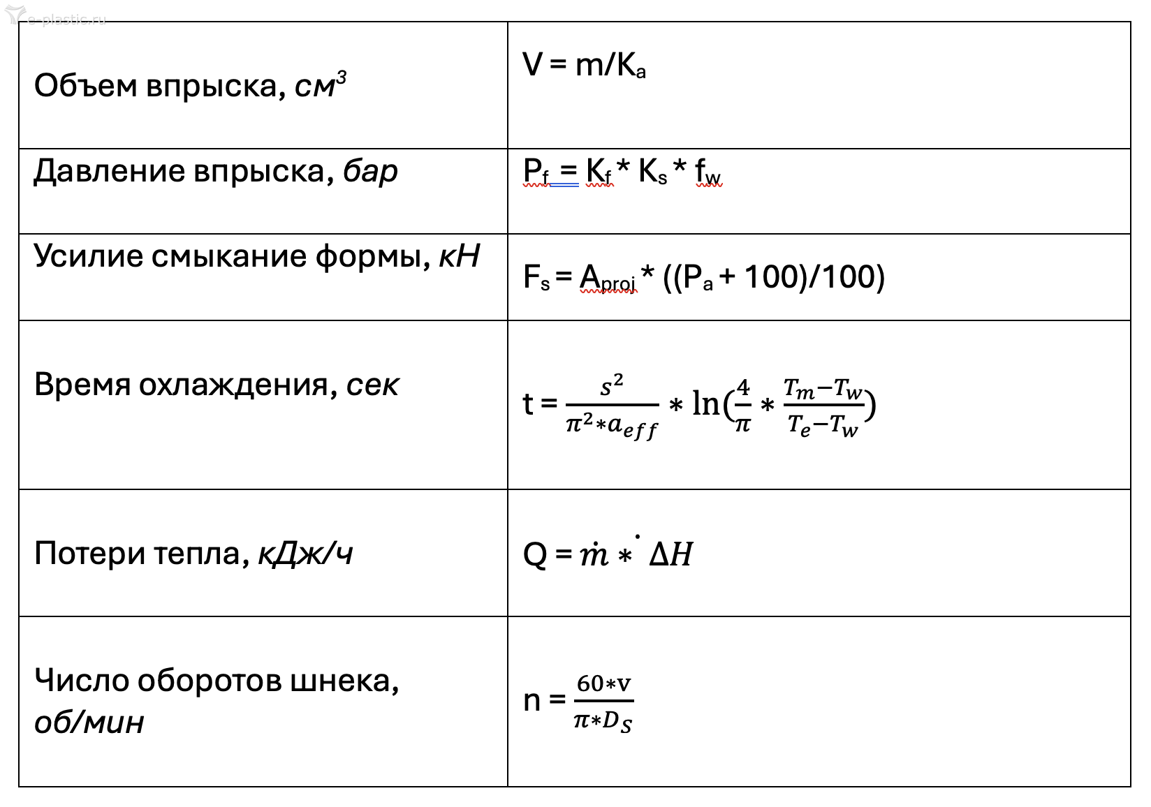

Основные формулы для литья под давлением
Где:
m – вес отливки, г
Ka – фактор заполнения, г/см3
fw – длина пути течения, мм
Pt – давление впрыска, бар
Aproj – площадь проекции, см2
Fs – усилие запирания, кН
Pa – давление в форме, бар
t – время охлаждения, сек
Ds – диаметр шнека, мм
m ̇ – расход материала, кг/ч
S – толщина стенки, мм
Недостающие показатели можно найти в спецификации к материалу.
