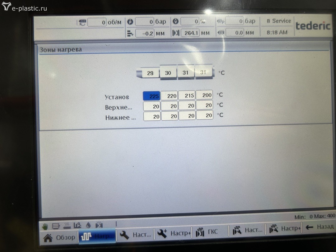

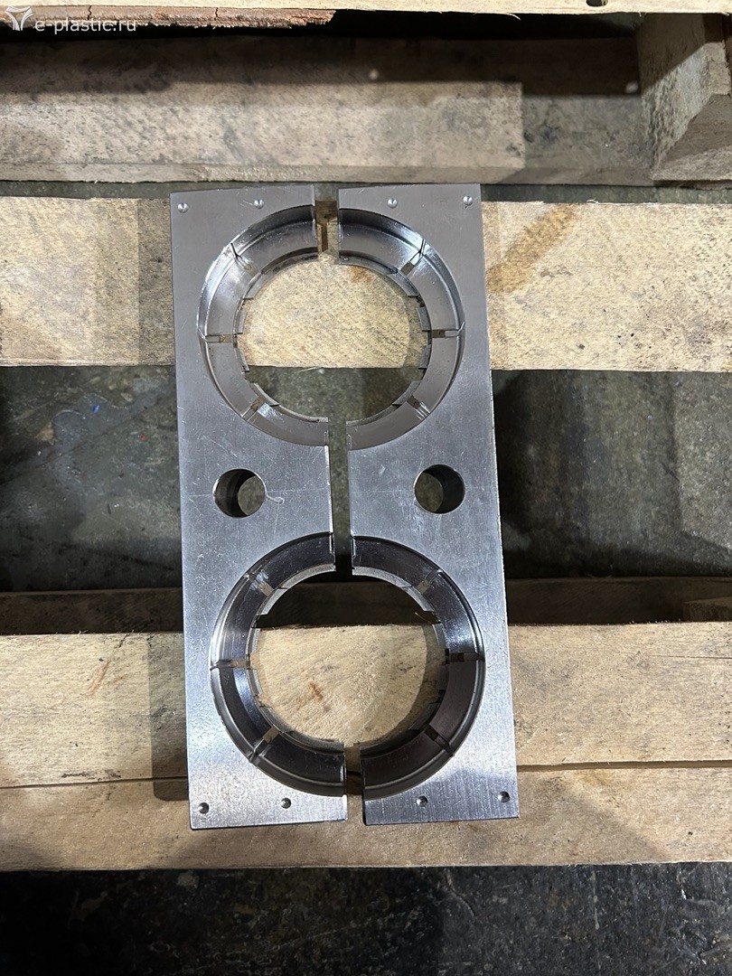

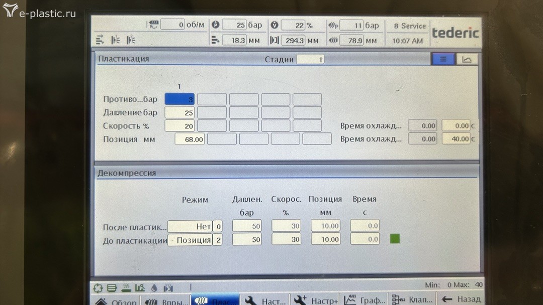

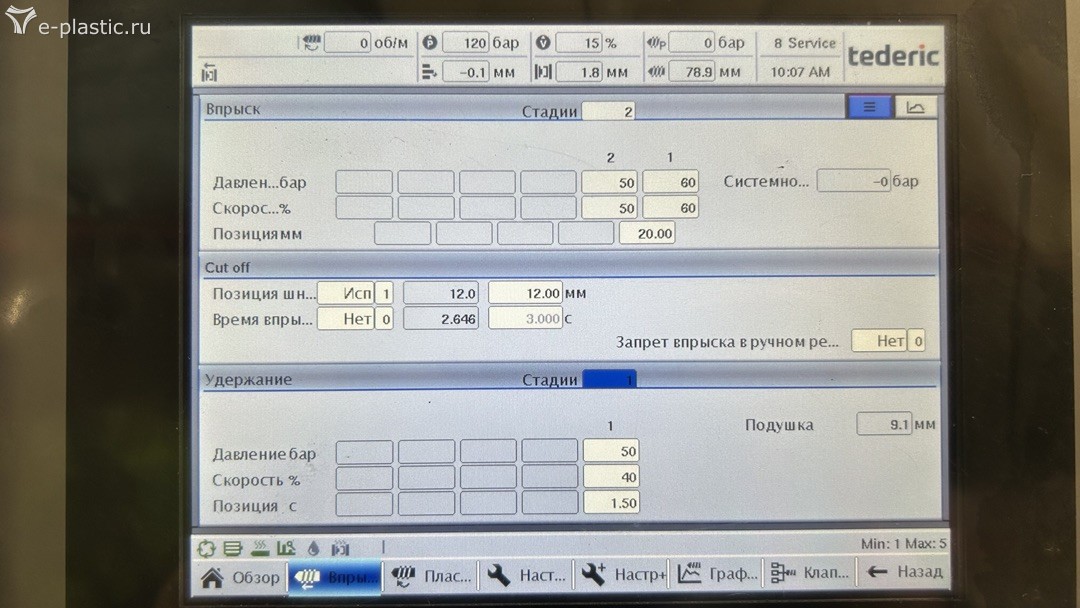

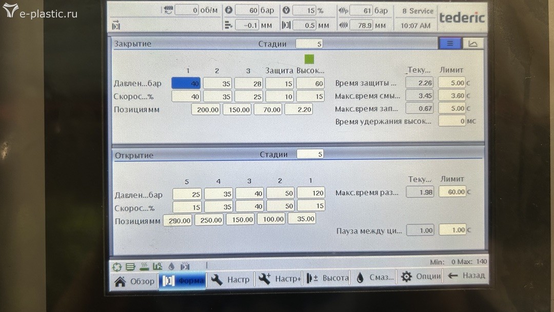

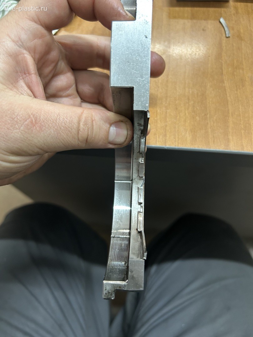

Уважаемые коллеги, прошу Вашей помощи. Опишу проблему: производим крышку из ПНД Cибур 85612 MI. Форма китайская, при производстве уже не первый раз отлетает тонкие сегменты подвижных шиберов. Сначала предполагали, что ломает от того, что крышка остается в форме. Установили защиту, которая не дает форме смыкаться если изделие не сбросилось или застряло в форме. Стало понятно, что ломает в процессе производства. Сначала появляются микротрещины, потом отлетает сегмент. Фото настроек и фото поломок прикладываю.

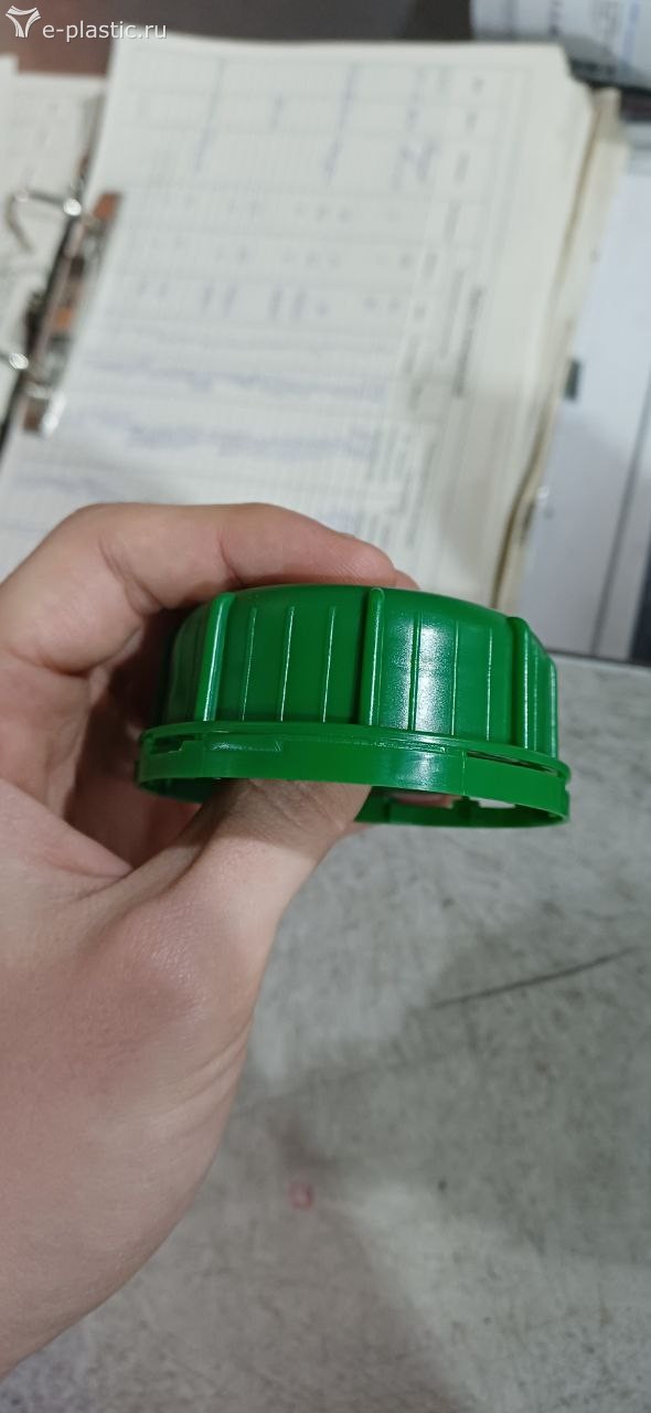

Так же прикладываю пример изделия и характер поломки

могу скинуть видео работы формы
