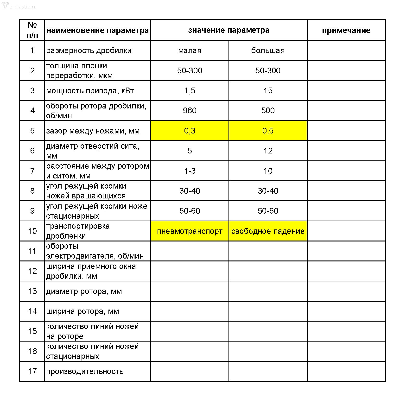

Решил поделиться очередным интересным казусом масштабирования. Итак дано:
1) Плоскощелевая линия по получению пленки, соответственно краевая обрезь, жгучее желание рецикла: отходов не меньше 20%. Нужно дробить;
2) Материал специфический - фторполимеры. В сравнении с PE существенно выше температуры плавления и стеклования, прочность на разрыв. Меньше удлинение.
3) Есть малая (1,5 кВт) роторно-ножевая дробилка, интегрированная в линию - сразу через пневмотранспорт заворачивает обрезь в горловину между бункером и загрузочным отверстием. В целом с задачей справляется, результат фрагменты пленки 5*5 мм. максимум. Справляется, несмотря на то, что ножи ротора и статора установлены без всякого "резательного" угла;
4) Есть большая (15 кВт) роторно-ножевая дробилка с V-ножами. И вот она с той же пленкой при соразмерном увеличении производительности или ширины ленты уже не справляется - либо клинит зажевывая, либо отключается по тепловой защите. А хотелось бы измельчать скажем переходную толщину с большей производительностью - то есть на ней.
Или не на ней? Есть стойкое ощущение, что дело не в мощности или скорости, а в принципе переработки такого рода полотнищ (ширина 1600 мм). Наверняка вопрос не нов, но найти прямого ответа пока не смог (см. п. 2). Возможно кто-то сможет подсказать азимут?

то есть верно понимается, что ширина пленки для дробления 1600 мм? И такой же ширины приемное окно? А ширина самого полотна 8000 мм (8000 * 0,2 = 1600 мм).
Толщина пленки минимум / максимум?
Угол заточки ножей подвижных и неподвижных на дробилках?
Зазор максимальный и минимальный между подвижными и неподвижными ножами на дробилках?
Диаметр отверстий сит на дробилках
Обороты роторов на дробилках?

На фото - малая дробилка для обрези, у которой ширина небольшая (до 50 мм). Это значительная часть отходов, но не все 20%.
Ширина пленки переходной толщины - 1600 мм и это максимум ширины для линии.
Толщины пленки 50-300 мкм. Размах перехода не более 100 мкм, например: с 200 на 100 мкм.
Зазор 0,3 мм - малая, до 0,5 мм у большой (ножи местами нужно подрегулировать).
Сита - у малой - 5 мм, у большой - 12 мм (без зенковки).
Обороты: 960 - малая, около 500 у большой (шкивы оцениваю "на глаз")
Углы заточки грубо - 30-40 градусов для ротора, 50-60 градусов для статора. Заточка свежая, заводская.
Еще параметр - расстояние от ножей до сит (или решетки) - у малой дробилки оно существенно меньше (в диапазоне 1-3 мм). У большой - до 10 мм и эвакуация дробленки не предусмотрена. В отличие, кстати, от малой...

1. Визуально удостовериться в том, что режущая кромка на ножах (и подвижные и неподвижные) не затупленная. Не важно, какой угол, важно - нет "лыски" на кромке. И прямолинейность. Бывают "хитрые" по профилю ножи, но в основной массе - кромка прямолинейная. Нужно проверять. В идеале - поверочной линейкой или на поверочной плите.
2. Зазор. Для пленки в 50 мкм зазор 0,3 мм уже много. А в 0,5 мм - тем более. Добивайтесь зазора с 0,1 мм. Проверять по всей ширине ножей, на каждом ноже, при помощи щупов. После сборки и затягивания корпуса дробилки вручную проверить вращение.
(Из опыта. На одной дробилке не получалось выставить лучше 0,25 мм. После сборки корпус "вело" и ножи при вращении ротора клинились. На другой дробилке 0,1 мм выставлялось). На время работы с зазором обесточивание дробилки обязательно. Чем больше будет выключено, отключено, отсоединено, тем спокойнее работнику. Откидывали кабель от пускателя).
4. Расстояние "ротор - сито". Оптимальное расстояние соразмерно диаметру отверстий. В данном случае соблюдается. Но для облегчения "жизни" технологов, персонала целесообразно привести размерность сит к единообразию. И при этом иметь ввиду - чем меньше диаметр, тем меньше производительность и больше запыленность. И это приводит к увеличению нагара в расплаве (пыль плохо расплавляется).
5. Наличие пневмовыгрузки. Однозначно сказывается на работе дробилки. Увеличивает производительность, уменьшает время нахождения дробленки в дробилке: меньше пыли, меньше вероятность "заваривания", меньше вероятность забития рабочего пространства.
Пневмовыгрузка как бы вытягивает дробленку с рабочего пространства дробилки. При свободном падении, за счет накопленного статического потенциала, это происходит очень и очень плохо.
Во вложении сравнительная таблица. Если имеется желание - то можно дополнить недостающую информацию для сравнения.
И еще вопрос: правильно понимаю, что пленка наматывается в рулон шириной 1500 - 1600 мм? И ищете варианты, что бы переходную толщину сдробить? А как происходит процесс дробления с таким широким полотном?

Да, выше по теме и в таблице Александра здесь же есть значения.
Все верно, именно по этим причинам ("расслоение", "зависание", деструкция) вовсе не используем "вторичку" на ответственной продукции вовсе. Скорее подспорье при подготовке к чисткам. Есть еще мысли, но их будем проверять сначала на лаб. экструдере - пока рано говорить.
Имеется, сделаем. Будет подспорьем при выборе дополнительной дробилки - будто бы без этого не обойтись. Запрашиваем ТКП неспеша у разных производителей.
да, обычно ближе к 1600.AlexsandrN писал(а): 09 сен 2026, 17:04 правильно понимаю, что пленка наматывается в рулон шириной 1500 - 1600 мм?
Сейчас весьма нетехнологично. Нарезка, сворачивание в небольшие "рулончики" и постепенное скармливание большой дробилке. Результат не устраивает от слова "совсем".AlexsandrN писал(а): 09 сен 2026, 17:04 А как происходит процесс дробления с таким широким полотном?
