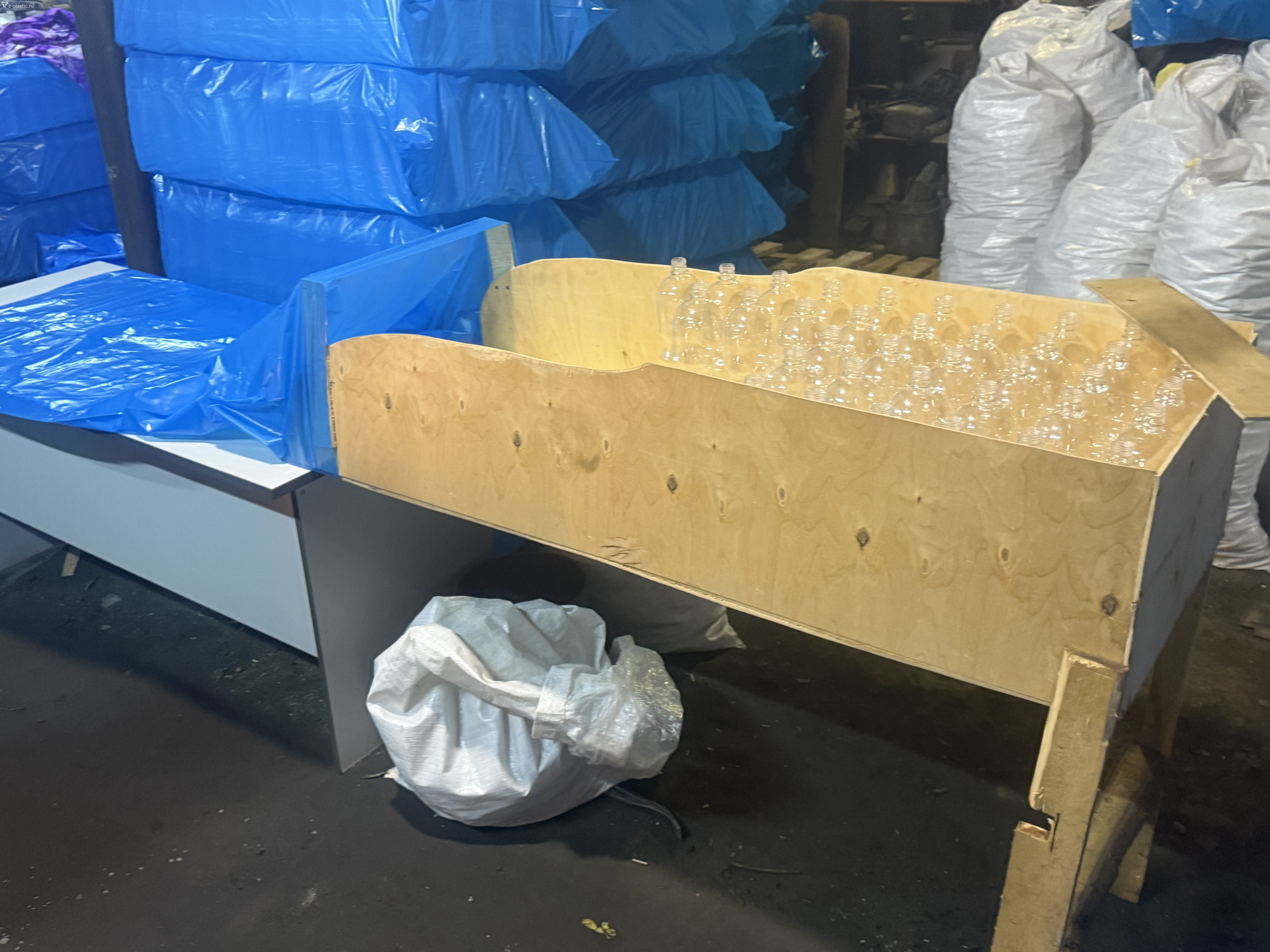

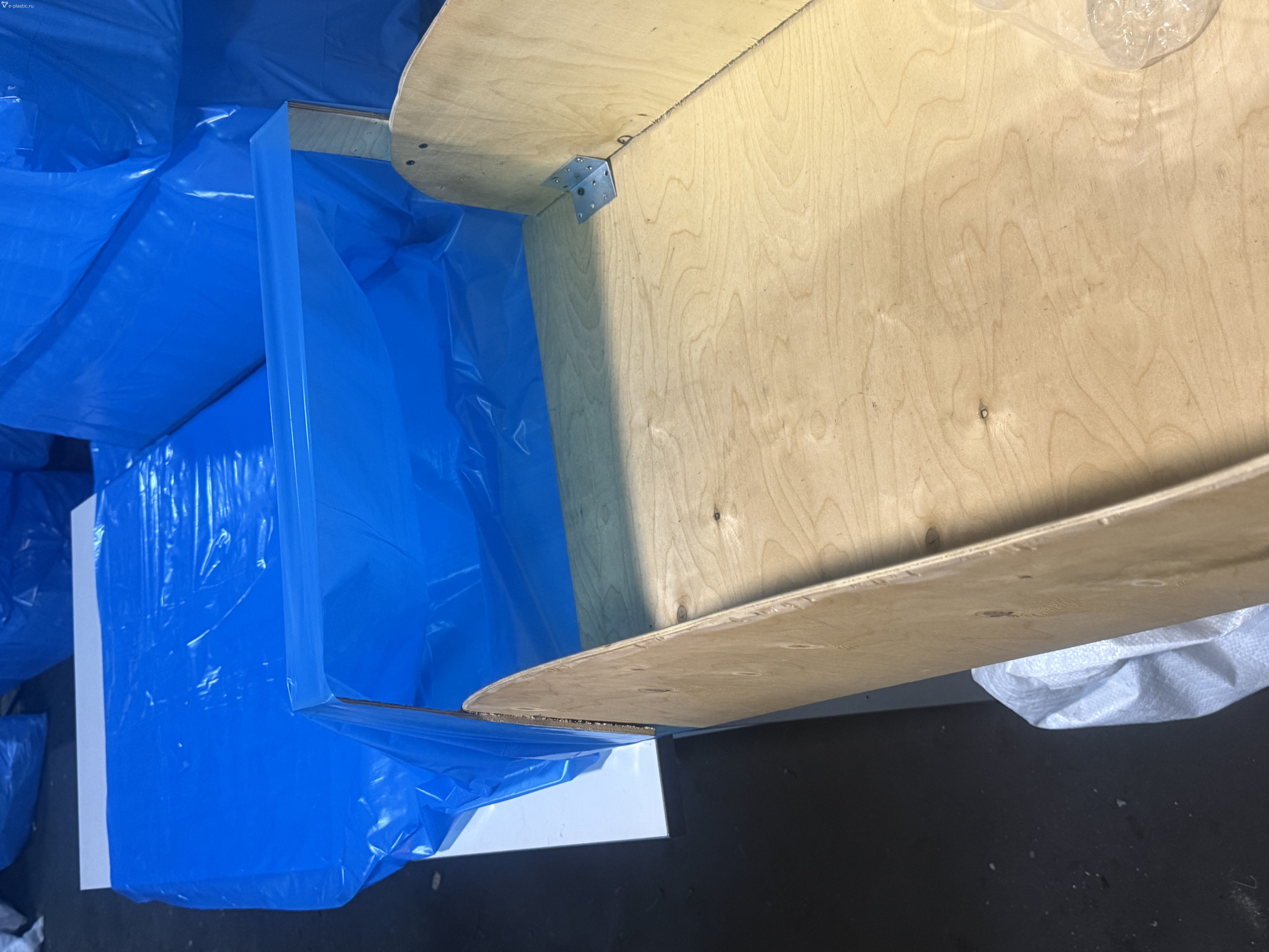

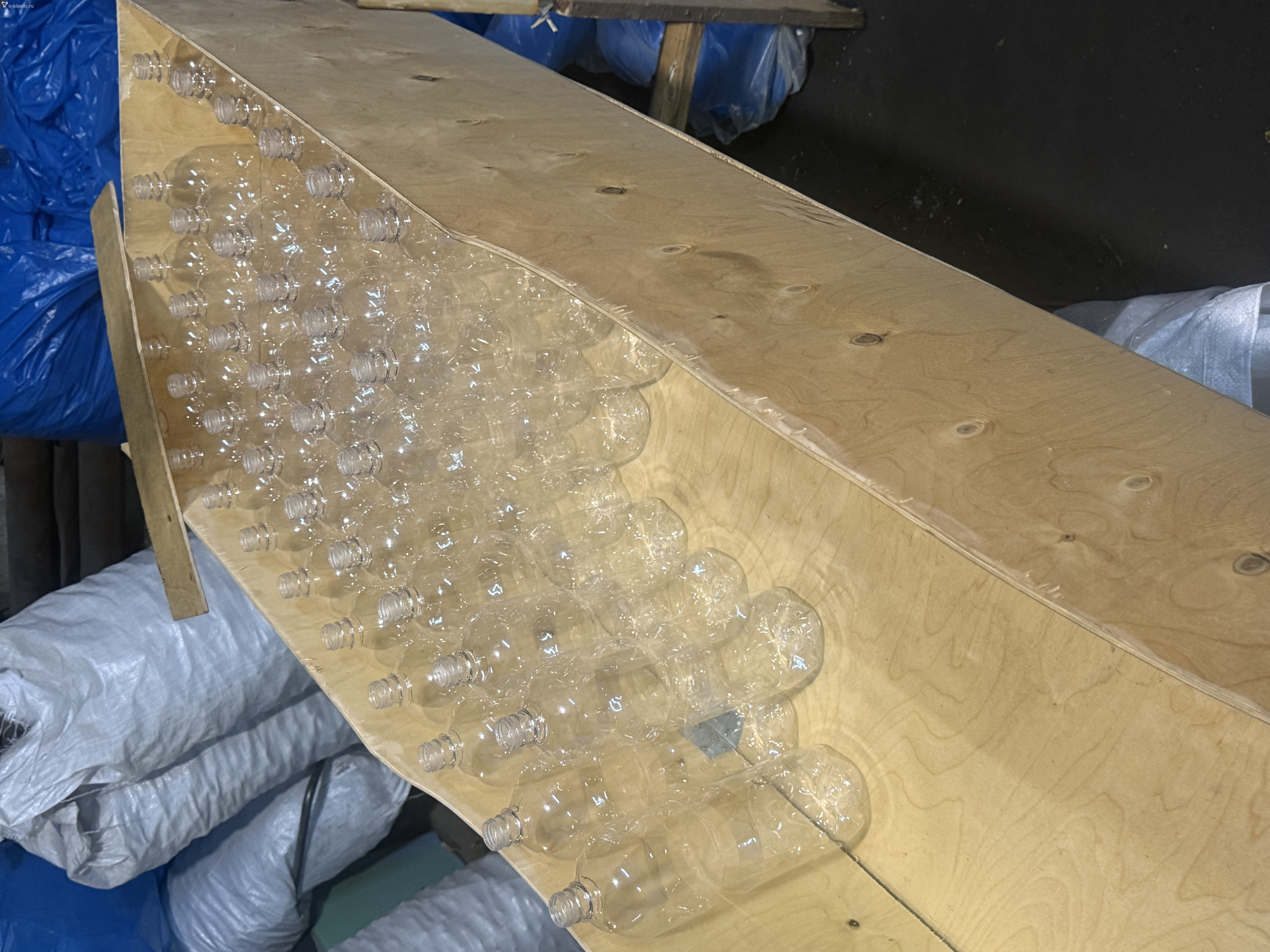

Подскажите кто как не автоматическим путем производит упаковку готовой пэт тары (обьемом 0,5, 1, 1,5, 2 литра).
Для себя сделал такой вот стол, куда при производстве устанавливаю тару в нужном количестве и затем фанерой заталкивою в пакет. Из минусов, при упаковке в пакет первые ряды тары падают и после приходится в ручную их долго поправлять. Плюс пакет при креплении к краям «стола» закажет стол, в связи с чем теряется порядок упаковки, допустим для 2-х литровой тары, 14 в длину, 5 в высоту.
