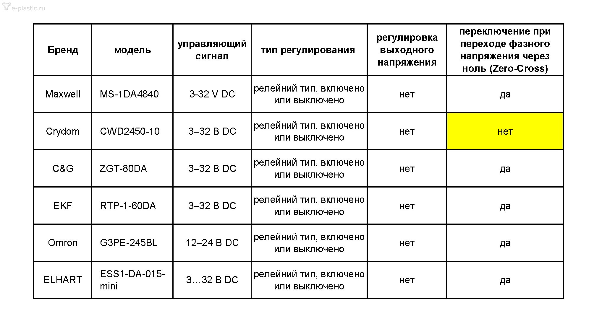

Белый Н писал(а): 03 окт 2026, 04:28 Единственное, что интересно, это как шим модуляция влияет на пусковые токи, если ли они в цепи, но тут наверное проведу эксперимент, соберу модельку.
То есть на оборудовании применяется ШИМ - модуляция? Есть информация о постоянной времени?
О пусковых токах. По ходу диалога (диспута) по регулированию упоминаются то ТЭНы, то лампы. Пусковые токи есть обоих типов, но они разные как по значению, так и длительности. Измерить их простыми способами сложновато.
Пусковой ток ТЭН как значение, так и длительность определить проще. Самый простой способ по кратности - расчётный. Измерить сопротивление спирали ТЭН в холодном состоянии. Тогда пусковой ток будет равен: Iпуск = U / R, где R - сопротивление спирали, Ом; U - напряжение питания (230 В – если однофазный); I - ток в А. Ток в рабочем состоянии Iраб = P/U. Или измерить при работе токовыми клещами. Получим кратность тока: к = Iпуск / Iраб. Можно и более экзотическими способами, но такой самый простой. Для ТЭН кратность обычно равна 1,1-1,3. Длительность от единиц до десятков секунд – влияют тип, мощность, технология изготовления.
Для лампы кратность наиболее доступно определить теоретическим способом, как для ТЭН. Для определения измерением нужен прибор с запоминанием максимального значения, при этом нужно смотреть на характеристики, что бы фиксировал миллисендные импульсы. А вот по длительности выхода на рабочий режим сложно. В зависимости от типа лампы длительность может быть от десятков до сотен миллисекунд.
По реле. В прикрепленном файле собраны упомянутые за последние дни ТТР. Всего они дискретного, или релейного типа. То есть у них два состояния:
- выключено - нагрузка обесточена - напряжение на нагрузке равно нулю;
- включено - нагрузка подключена - напряжение на нагрузке равного напряжению в сети.
Регулировать при помощи ТТР мощность нагрева ламп при помощи ШИМ – регулирования можно. Но сложно. Необходимо учитывать тепловую инерцию нити накала лампы, и в зависимости от его значения устанавливать в параметрах ШИМ периодичность импульсов.
А еще вопрос. По потенциометру. Так и не понял, каким образом можно регулировать мощность при помощи потенциометра ТТР типа DA? Есть ТТР типа PA, к управляющим контактам которых подключается потенциометр, но они фазоимпульсного типа управления. А постоянно упоминается DA, а это не фазоимпульсный тип.

#63 Сообщение muhomornik » 03 окт 2026, 23:25
AlexsandrN писал(а): 03 окт 2026, 19:42
Возможно где то неверная информация по характеристикам реле,
К примеру кривой перевод в части дискретности и т. п.
Если на следующей неделе суета не одолеет, могу собрать на EKFвском реле и лампе
КГТ цепь с управлением от контроллера через модуль преобразования с выходным сигналом 1-10 В.
Комплектующие вроде всё есть. С потенциометрами возиться не хочу, да и не держу их у себя.
