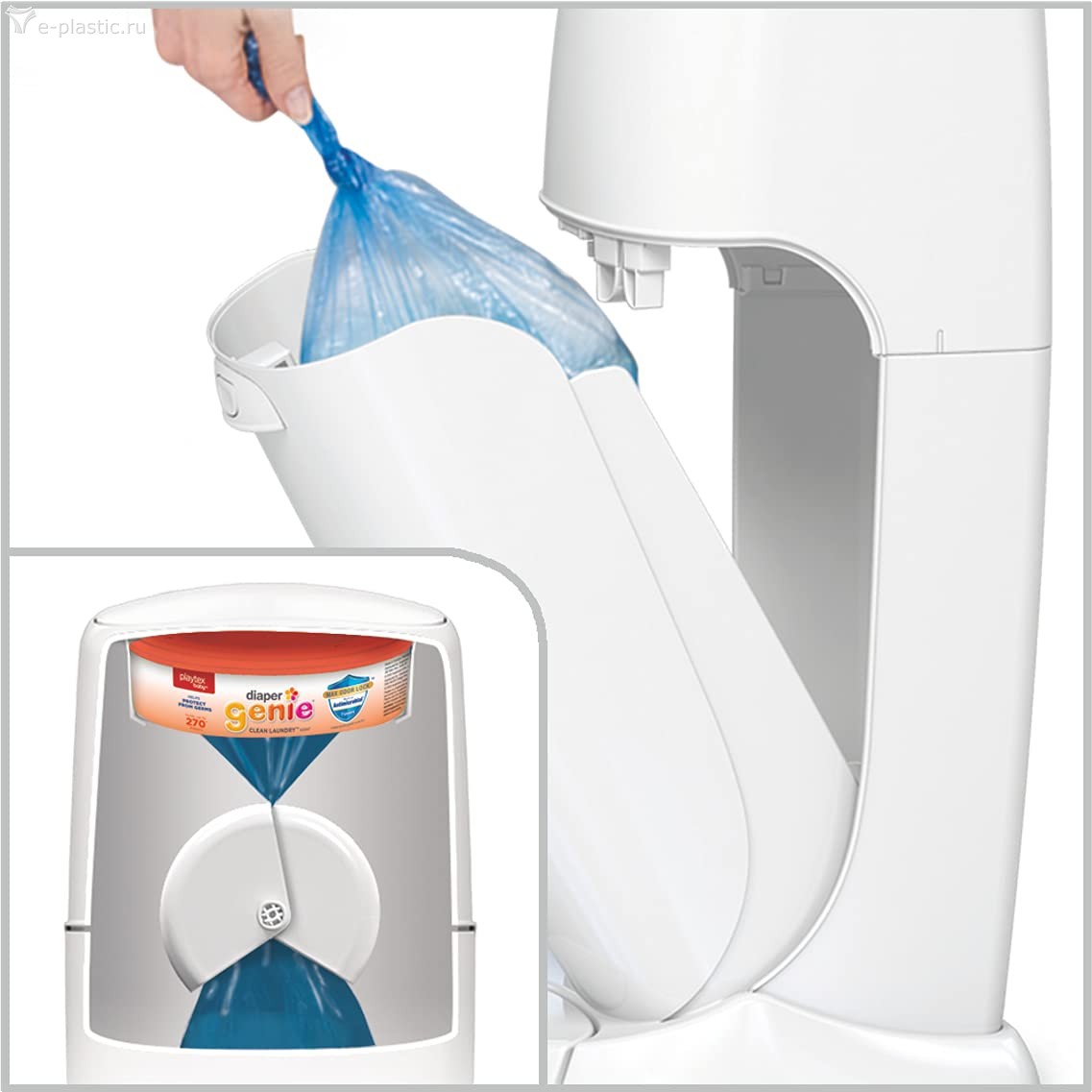

Здравствуйте.
Введение
Нужны пакеты из барьерной пленки высотой 90 см и шириной 25 см. Эти пакеты нужны для утилизатора подгузников. Это ведро в которое кладут использованные подгузники. Температура эксплуатации 20-30 градусов (комнатная температура) Подгузники могут быть с мочой или экскрементами.
Задачи/сложности
- Надо, чтобы пленка надежно удерживала запахи экскрементов в течении 5-7 дней минимум.
- Она должна быть выдерживать вес 6-9 кг
- Пленка должна быть толщиной 20-30 мкм. Дело в том, что замок, запирающий запах толстую пленку не пережмет и запах будет улетучиваться.
Я немного ознакомился с вопросом, классический вариант, который дает удовлетворяющее качество "ароматонепроницаемости" сочетание слоев PA и PE. Его активно используют в упаковке еды. Но, толщина начинается от 50 мкм. Тоньше не нашел.
Есть отличный вариант ( как я понял) многослойная пленка с EVOH, но она тоже толстая.
Первая закупка в районе 300-500 кг.

Извините нажал не туда сообщение ушло недописанным. Так вот пэ-па для этого дела не лучший вариант, во первых дорогой, во вторых не факт что подойдет продукты это все таки не совсем то я бы порекомендовал пнд-линейный пэ с меловой добавкой которая используется для производства полимерной бумаги, пнд имеет довольно низкую проницаемость и будет способствовать не распространению запаха тем более пакет будет закрытым. И из него можно делать пакеты 20мк.

Если не секрет ... что за замок такой, который более 30 мкм держать не будет ...grigorenko384 писал(а): ↑25 ноя 2021, 08:50Здравствуйте. Спасибо за совет. Как ни странно , цена не является определяющим для нас фактором))). Технолог54, а можете кого-то посоветовать для производства пленки, о которой вы говорили?

К сожалению не смогу помочь, так как не пройдут ваши размеры на экструдере.

Не секрет. Наподобии такогоПолиАндр писал(а): ↑25 ноя 2021, 09:06Если не секрет ... что за замок такой, который более 30 мкм держать не будет ...grigorenko384 писал(а): ↑25 ноя 2021, 08:50Здравствуйте. Спасибо за совет. Как ни странно , цена не является определяющим для нас фактором))). Технолог54, а можете кого-то посоветовать для производства пленки, о которой вы говорили?
